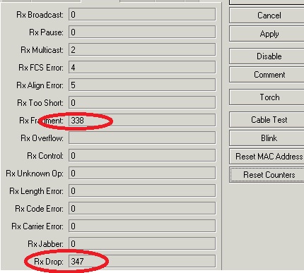

    Padrão Erro interface ether MK
    Galera alguém já passou por isso, da uma ajuda ae...

    Padrão Re: Erro interface ether MK
    Eu já tive um problema parecido com esse mais não era uma rb era um com mk servidor mesmo! uma das placas estavam com defeito, foi só eu trocar que deu certo!
    Isso pode ser também problema no nível físico (cabeamento, switch, etc).
    Como sugerido acima, comece trocando a placa de rede.
    cara tive este problema e aqui comigo foi looping, um cliente estava com problema no roteador dele e quando ele ligava o aparelho a rede travava e começava a contar os drops ... verifica esta possibilidade também, marca ele e vê se a contagem esta aumentando e se tem horário para isso para tentar pegar o erro, no meu para zerar os erros só reiniciando a maquina ... valeu!
    Galera Resolvido, obrigado a todos que ajudaram, trocamos a régua poe da Volt e ai normalizou.
