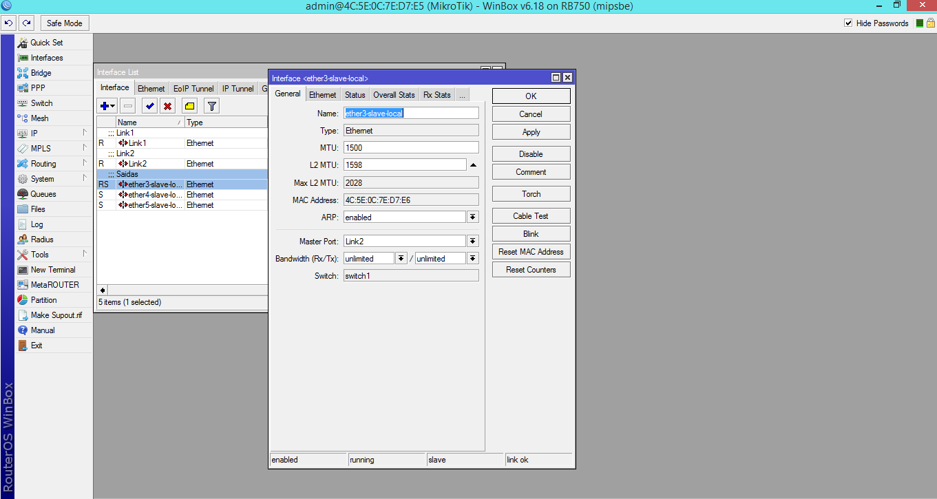

    Eu consigo navegar, porem...somente pelo meu link 2. O que deveria ser pelo link1. Meu notebook esta conectado na porta 3 do MK. O problema é que não consigo mudar o máster_port da porta 3.
Nome:	         Sem título.png
Visualizações:	503
Tamanho: 	65,5 KB
    E também quando o link principal caia, não muda automaticamente a máster_port. Mesmo mudando na rota.

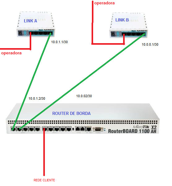

    Ficaria assim:
Nome:	         rede.png
Visualizações:	930
Tamanho: 	81,8 KB
    Nestea link mostra como configura o bonding, e bem simples, embora no exemplo seja dois link no mesmo mikrotik voce vai fechar um bonding com a RB A e a RB 1100 e outro bonding com RB B com a RB 1100
    http://wiki.mikrotik.com/wiki/Manual:Bonding_Examples
    Conhecendo um pouco sobre a tecnologia:
    http://wiki.mikrotik.com/wiki/Manual:Interface/Bonding
    Que ja viu o agregação de portas da cisco vai ver que é a mesma coisa. So atualiza as RBs para a versao 6.18 acima e todas com a mesma versao para evitar problemas.
