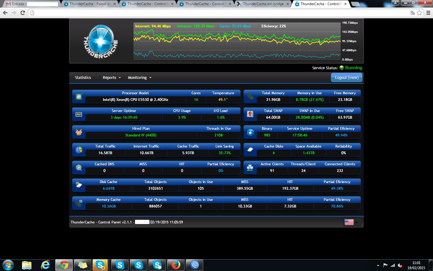

    Segue um Print que tirei agora, de um cliente que me deixa o acesso de demonstração:
Nome:	         THunder-19-02-2015.jpg
Visualizações:	239
Tamanho: 	291,9 KB
