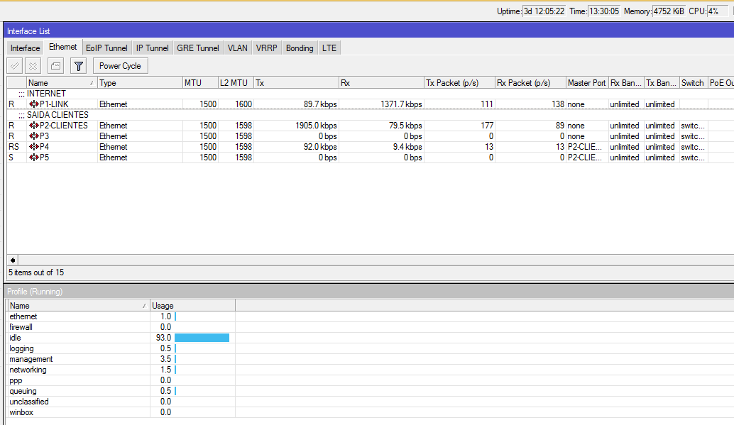

    Padrão RB 750 abrindo o bico
    Boa tarde, será que seria hora de comprar outra rb? estou vendo a memoria dela indo igual água!

    Padrão Re: RB 750 abrindo o bico
    pelo que eu to vendo sua rb ta vazia .ou seja o tempo ocioso esta alto.
    Ta vazia não! ela está com 16 conexões pppoe, a memoria dela tava em 4752 kib

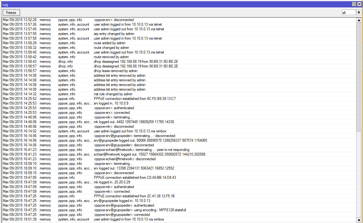

    Amigo nos envie um print do log do seu mk, pode ser alguma configuração.
    Citação Postado originalmente por Leonamsm Ver Post
Nome:	         Capturar.PNG

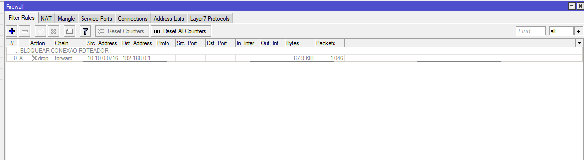

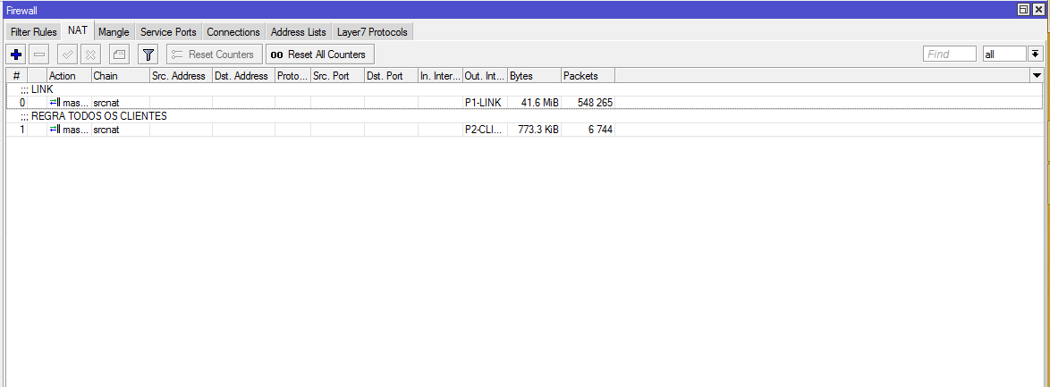

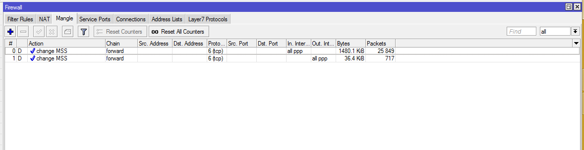

    as regras no firewall são essas abaixo:
Nome:	         2.PNG
Visualizações:	156
Tamanho: 	13,8 KB
ID:      	57817Clique na imagem para uma versão maior
Nome:	         3.PNG
Visualizações:	258
Tamanho: 	18,9 KB
ID:      	57818Clique na imagem para uma versão maior
Nome:	         4.PNG
Visualizações:	127
Tamanho: 	17,1 KB
ID:      	57819Clique na imagem para uma versão maior
Nome:	         5.PNG
Visualizações:	196
Tamanho: 	73,1 KB

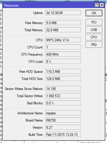

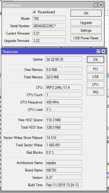

    Qual versão do RouterOS e do firmware?
    RouterOS 6.27, firmware 3.21
Nome:	         Capturar.PNG
Visualizações:	274
Tamanho: 	20,9 KB
    Atualizei a minha ficou igual a sua, com pouca mémória livre, fiz o downgrade para 5.26 na hora e ficou com 19MB livres.
