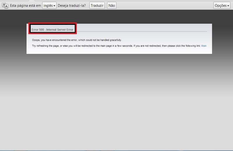

    Tenhu em uma base 4 rockets m5 estão todos funcionando perfeitamente, porém um deles nao estou conseguindo acessar a interface dele, os outros estão normais, alguem sabe alguma soluçao?Clique na imagem para uma versão maior

    boa noite já tive um erro parecido quando eu atualizei ele ,e depois disto logo apos a autenticação ele não aparecia nada mais continuava rodando normal ,dai eu baixei um FW anterior a estalei nele via tftp a esta rodando at hoje sem problema pode ser q o FW que seu tenha tb conronpido por falta de energia ex : ligar e desligar varias vezes num periudo de tempo curto .
    Padrão Re: Erro 500 - internal server error.
    Problema de energia creio que nao por que os 4 sao alimentados por uma régua POE da VOLT.
    e so este deu pau.
    mas verificarei o acesso via tftp e trocarei o firmware
    Notei que alguns equipamentos ubiquiti, que tem a opção Secure Connection (HTTPS) marcadas apresentam essa falha ocasional no acesso. para conseguir acessar novamente basta acessar via ssh e executar o comando reboot ou apenas desligar e ligar novamente. em minhas experiencias desmarcando a opção a falha não se repete.
    Citação Postado originalmente por inftelecom Ver Post
    Obrigado, reslveu meu problema e desmarquei, espero que nao aconteça mais,
    Obrigado!
    Só para reforçar que sua dica foi muito útil e também resolveu meu problema. Bastava eu acessar a tela de configuração e em menos de 30 segundos o erro aparecia e logo depois travava o aparelho, tinha que desligar e ligar novamente pra ter acesso. Graças a essa dica consegui resolver. No meu caso deu certo, estou usando a versão 5.5.3, até esta data a mais atual.
