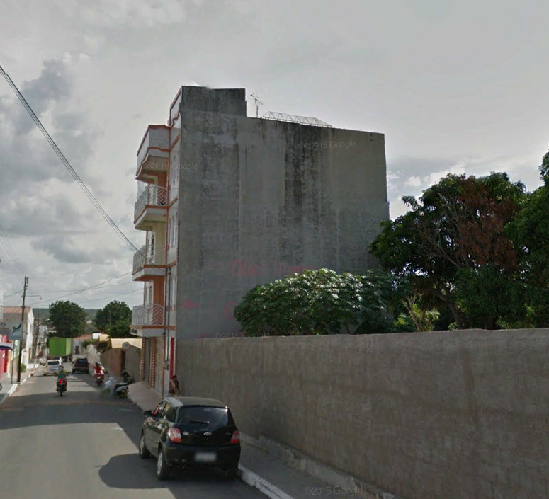

    tá ai o prédio que irei colocar o cano de 6 metros...lá em cima tem aquela parede que vai servir de apoio.

    Padrão Re: Cano de 6m em cima de prédio de 3 andares - Legislação e segurança.
    Esta parede se não for de caixa d'água não tem problema; Eu acho melhor colocar no centro e estaiar ou por com canos de 2 metros, só que com vários mastros.
