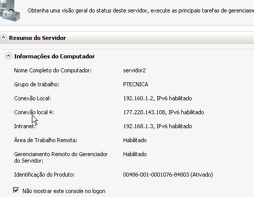

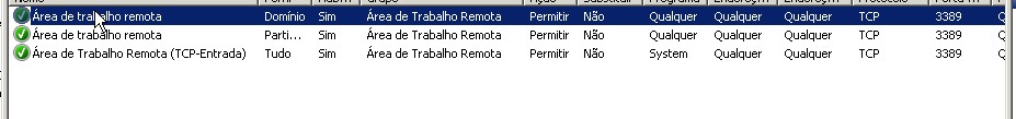

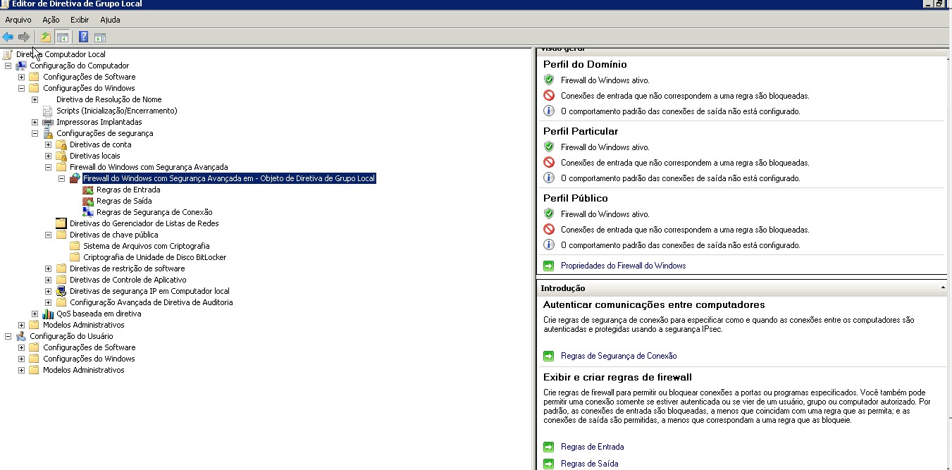

    Olá pessoal SOCORRO já não sei mais oque eu faço para abir a porta 3389 no win server 2008 r2
    Estou fazendo uma migração de serviços de um servidor p/ outro preciso abrir a porta 3389, ativar o acesso remoto e estou me batendo.
    Já fiz todas as configurações igual estava no servidor antigo é nada de abrir essa porta até agora, inclusive importei configurações de firewall.
    Meu link aqui é uma fibra óptica a empresa que nos fornece o link também nós fornece 5 endereços de IPs fixo.
    Não sei como mas qualquer um dos IPs já esta liberada a porta 3389.
    Aí no caso eu configuro um IP para uma placa de rede, gateway, dns é este mesmo endereço vai ser o meu ip externo.
    Verificações que já foram feitas.
    - Testei todos os 5 Ips no servidor antigo e qualquer um deles acessa a porta 3389, porém no novo servidor configurado da mesma forma não esta acessando, tem alguma coisa errada q estou deixando passar.

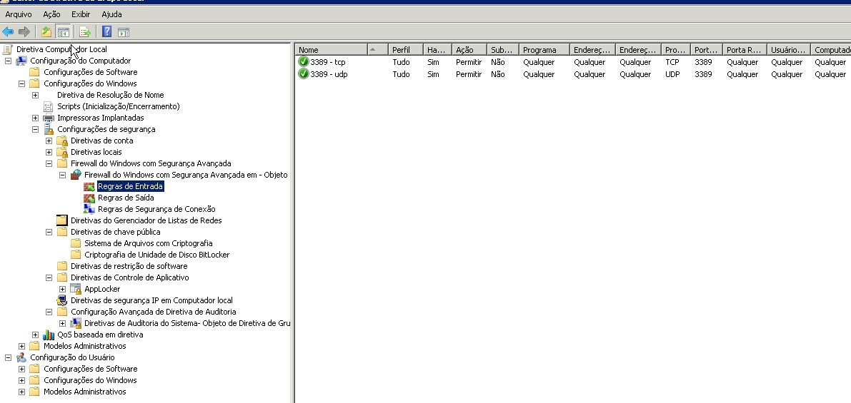

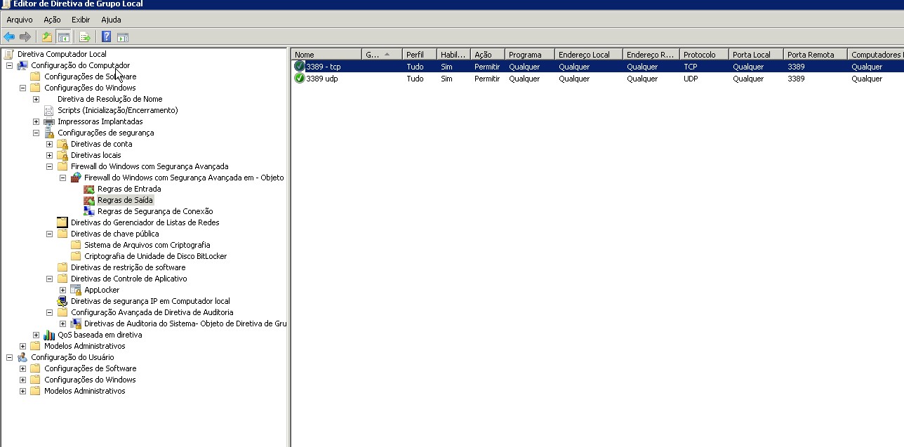

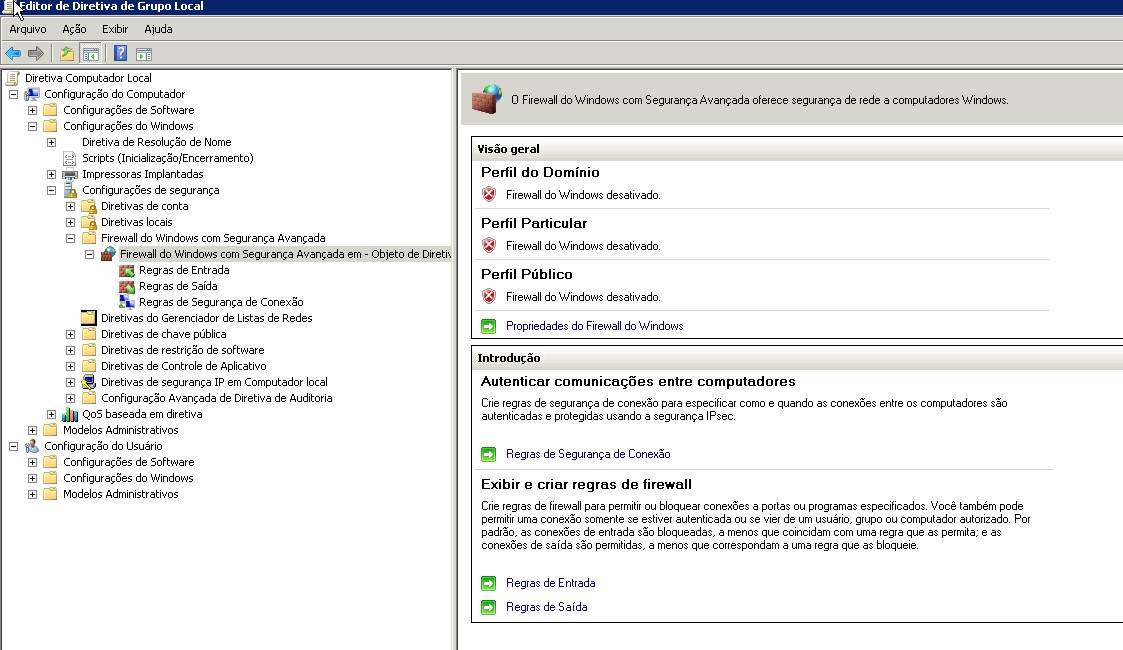

    - Regras de firewal já add regras, ativei, desativei

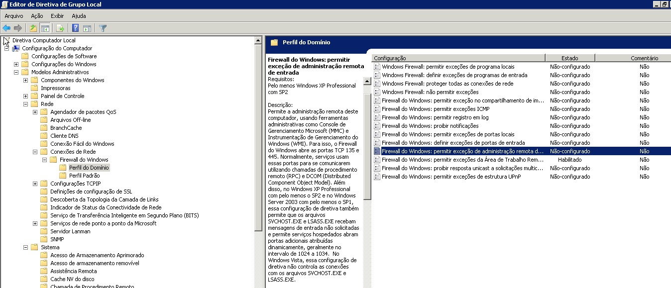

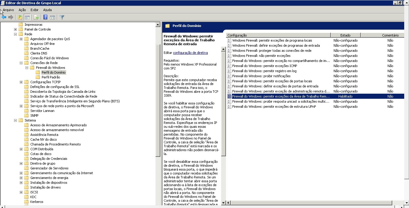

    - Implementei regras de firewal direto no Gpedit.

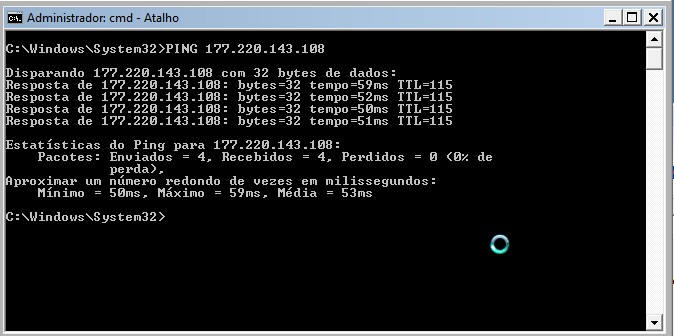

    - Verifiquei o PING esta OK verificação feita de outra rede de internet

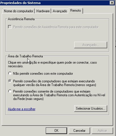

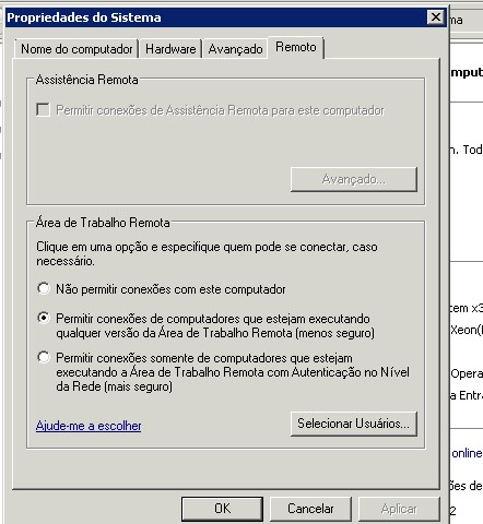

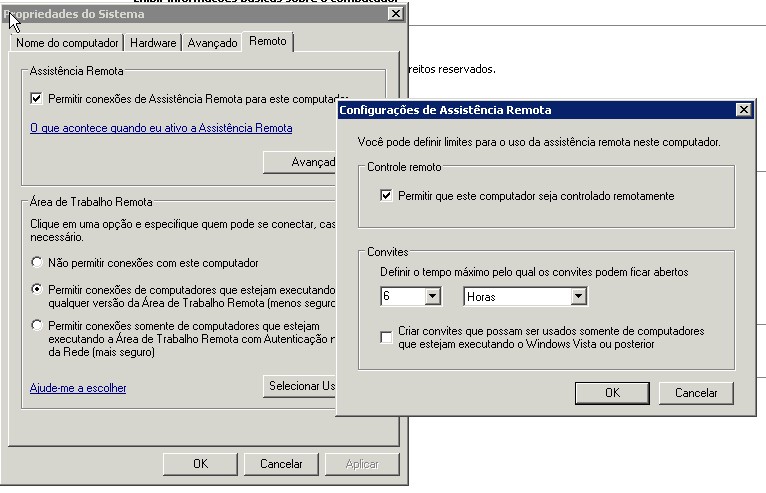

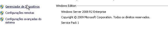

    - Unica coisa que quando eu vou em propriedades em configuração remota/remoto ele não esta me deixando habilitar a assistência remota, oque antes estava habilitado.

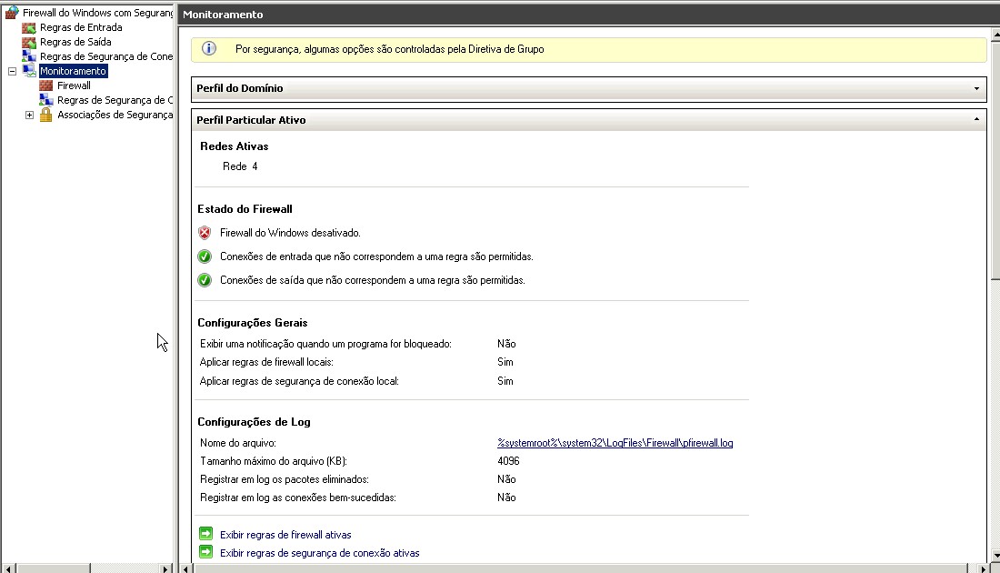

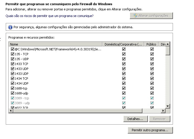

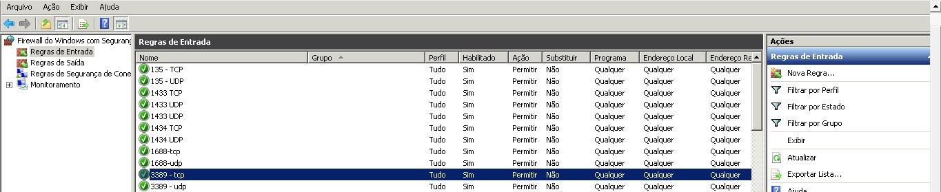

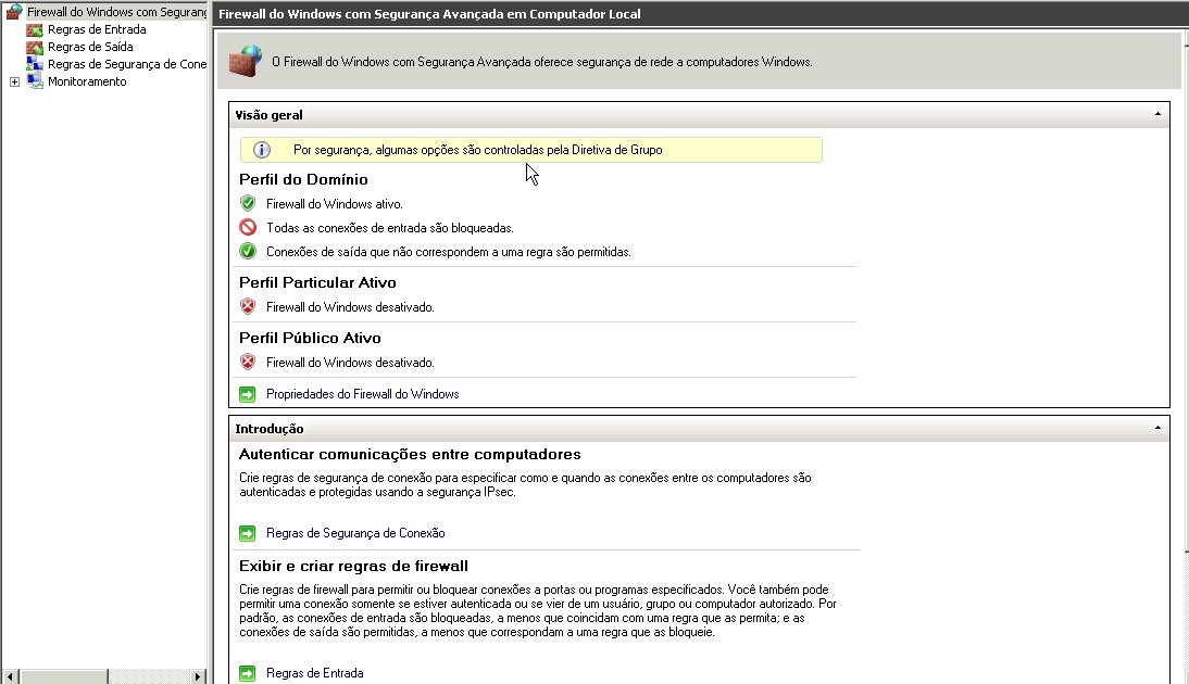

    Segue alguns prints. Clique na imagem para uma versão maior

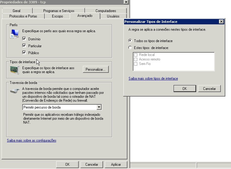

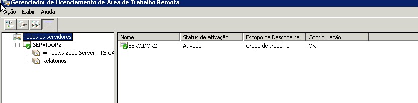

    Padrão Re: Acesso remoto Win Server 2008 R2

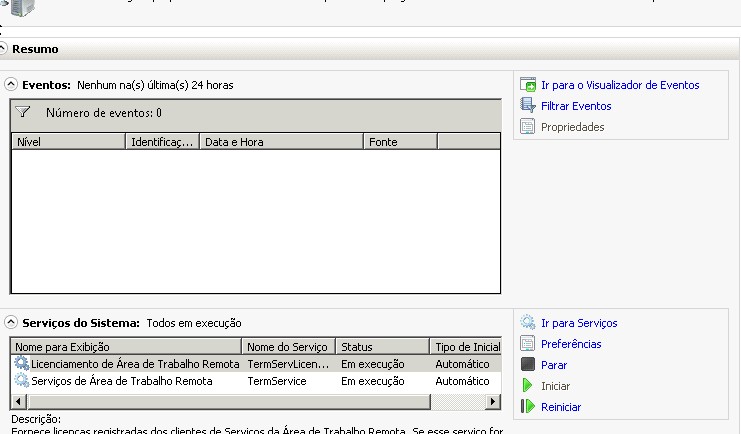

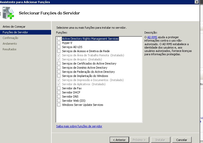

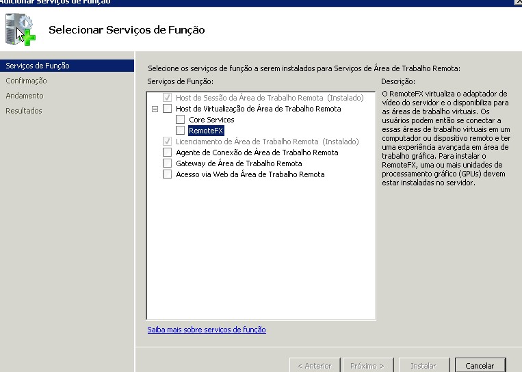

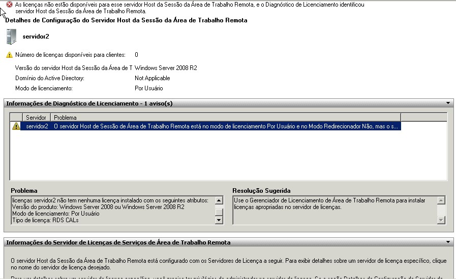

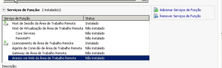

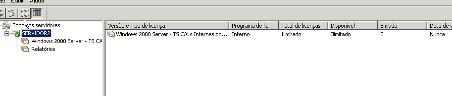

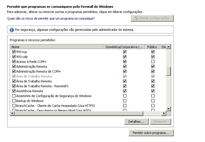

    certificou que o servico de TERMINAL SERVICES e a LICENCA DE TERMINAL esta ativada ??
    la nas configuracoes do firewall precisa esta marcado com excessoes AREA DE TRABALHO REMOTA
    se nao nao acessa......
    sempre que tenho que montar um server e da esse problema, na maioria das vezes e pq na excessoes do firewall esta desmarcado o AREA DE TRABALHO REMOTA....

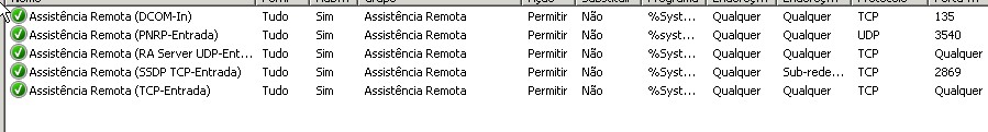

    Rapaz eu dei uma olhada em tudo isso. o meu sistema é o WinServer 2008 SP1 R2 esta em Português, Olhei tudo isso segue os Prints.. ainda não conecta. Clique na imagem para uma versão maior

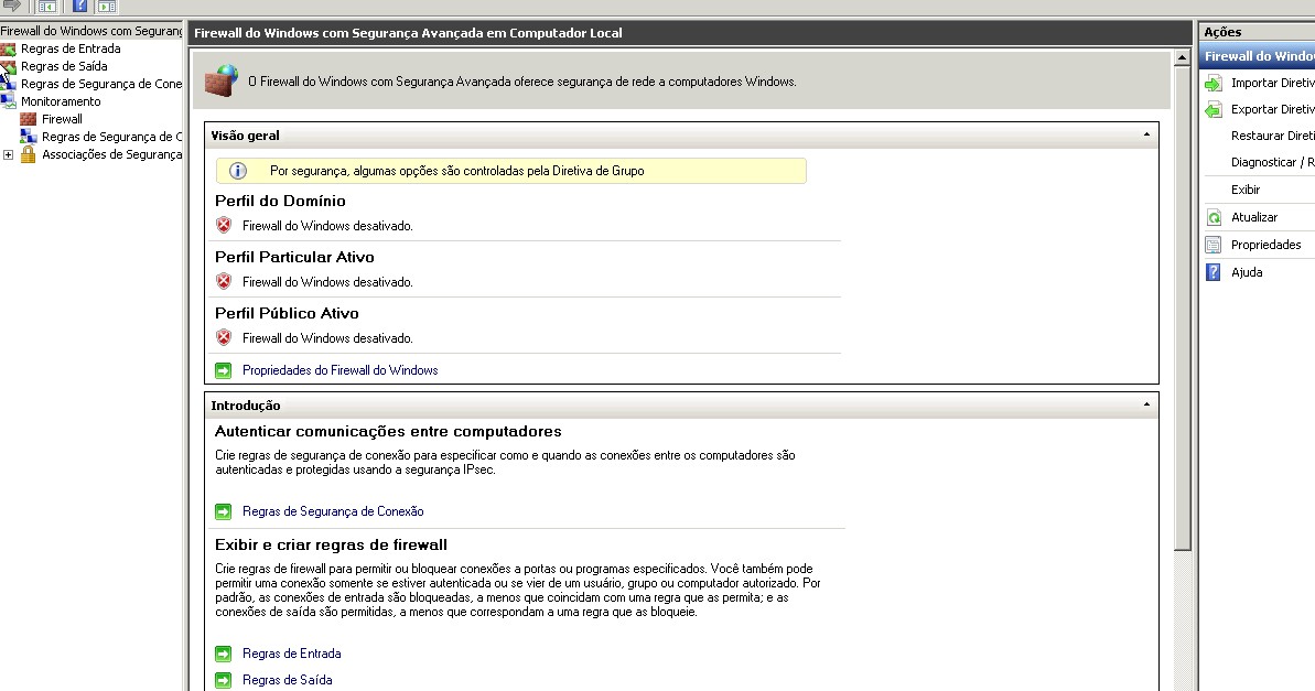

    so pra tirar duvida se e ou nao o firewall que esta bloqueando...
    ja tentou DESATIVAR geral o firewall ?
    Acabei de fazer esse teste...
    outra coisa que acho estranho é essa msg Só administradores do computador podem alterar estas configurações que aparece aí nos prints

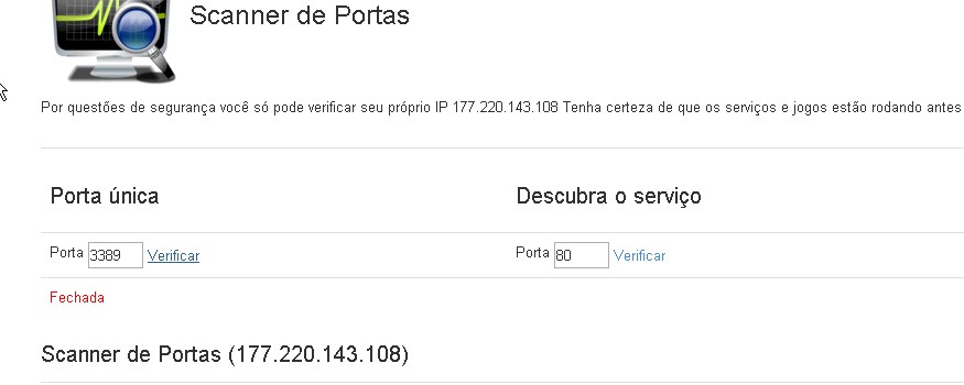

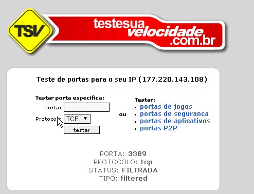

    Esse site que eu uso pra testar as portas em um desses prints esse que aparece STATUS: FILTRADA.. esse status so aparece quando o firewall esta ativo.
    se eu desativa-lo vai ficar em vermelho informando que esta fechada a porta.
    Será que por eu ter importado configurações de firewall de outro pc não fodeu com algo.. ?

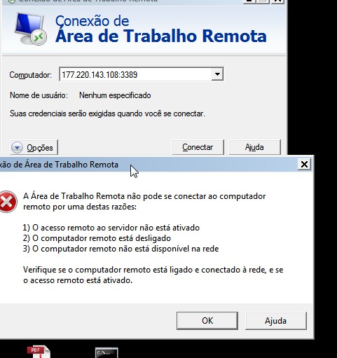

    Galera obrigado por estarem tentando me ajudar.
    Pois bem após mais algumas revisões na configuração resolvi verificar de outro PC e finalmente apareceu uma mensagem p/ que eu posso estar fazendo outra verificação. Segue imagem.
Nome:	         erro mstsc.jpg
Visualizações:	218
Tamanho: 	30,6 KB
    Acredito que seja algo errado no servidor mesmo.. pq desse pc que eu tentei, ele conecta em outros pc

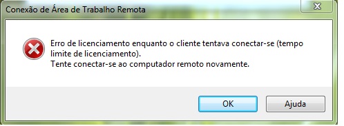

    Genis já tentei com o numero da porta no final, e somente com o ip... Mas em testes com outra conexão das 2 maneiras funciona
    Galera estou encerrando o tópico, descobri o problema.. Queria me enforcar em um cabo de rede após encontrar..
    Pois era o cabo de rede..
    A principio ele não apresentava nenhuma falha que se possa notar com testador, ou no pc... Nem sei pq fui trocar afinal estava "funcionando" È após isso pra minha surpresa funcionou...
