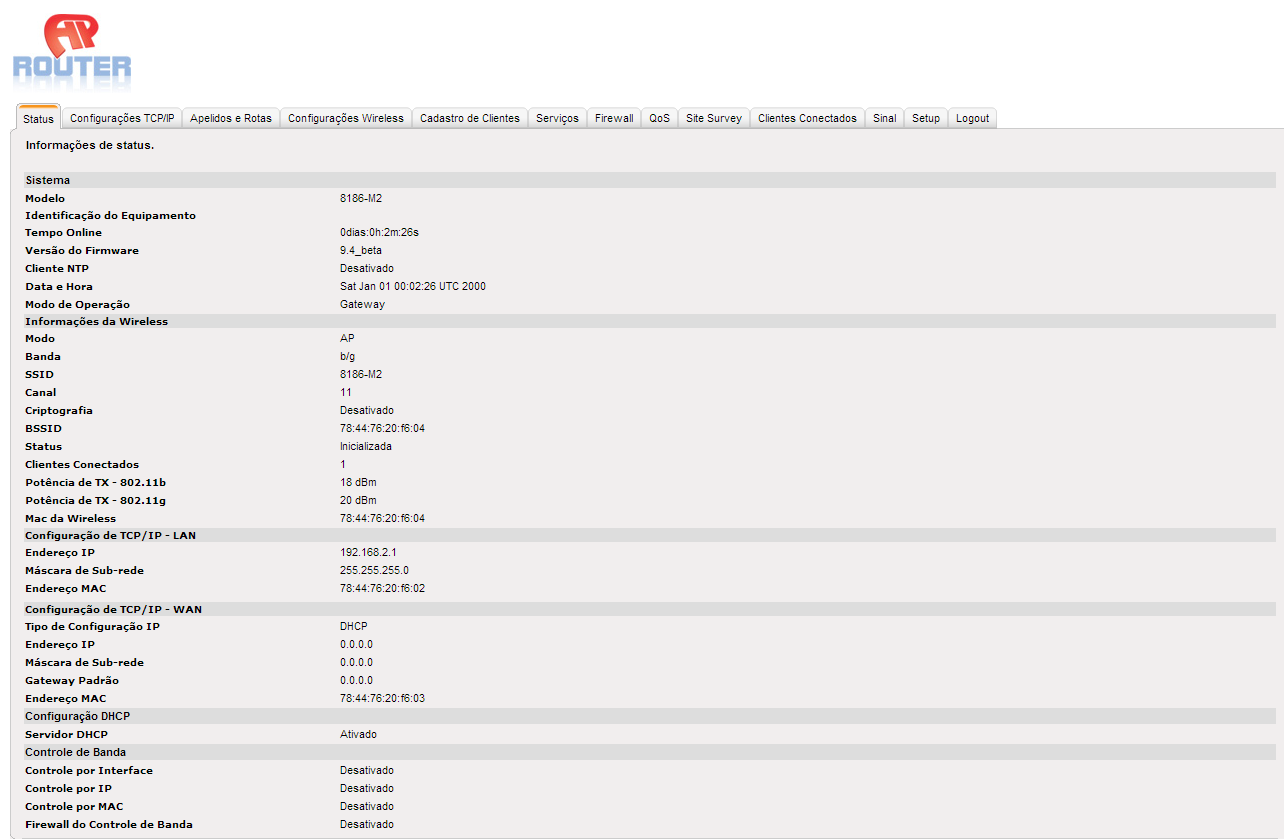

    Boa noite, recentemente eu tentei atualizar o aprouter da minha pcba, porém nao to obtendo sucesso em salvas as configurações! Ela nao salve de jeito algumas as configurações! Eu instalei a versão 9 e agora não acho outra versão para voltar ela!
Nome:	         Firmware AP Router - Página de Status.png

    Voce precisa licenciar o aprouter !! se nao licenciar.. ele nao salva.... (eh pago) a versao 6.1 tem gerador de licença no próprio site deles..

    mais a minha placa veio com aprouter, ai eu achei que tinha como atualizar :s
    Padrão Re: Problema PCBA OIW RLT8186
    procura a versao 6.1 e usa o gerador

    poderia me falar qual o procedimento?

    Abaixo link da Versão do firmware 6.1 da aprouter para roteadores genéricos e do software para gerar a licença.
    http://www.aprouter.com.br/support/?...le_categoria=2
    https://mega.co.nz/#!BkMUUTjB!KnpZ7Y...ln04Qq8jtvZZMg
    Utilize o Mac do Roteador para gerar a licença.
