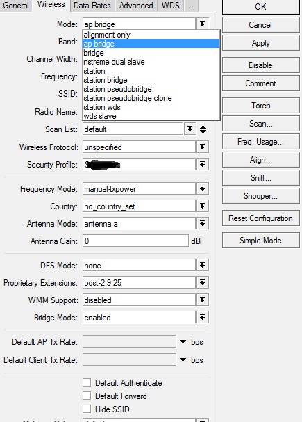

    entao, nao da pra colocar o cartao sem bridge, teria outra forma? poderia me auxiliar ao criar NAt.. abrigado aos 2 que responderam
    Padrão Re: Todos os Clientes caindo MK de uma vez - AJUDA -
    Citação Postado originalmente por RedesTele Ver Post
Nome:	         ap.jpg
Visualizações:	141
Tamanho: 	88,0 KB

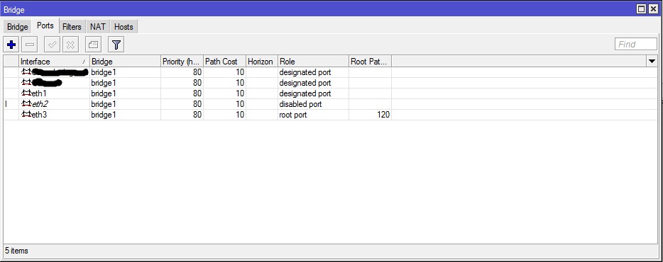

    Está correto. Vá em Bridge > Ports e envie novamente outro print.
Nome:	         bri.jpg
Visualizações:	164
Tamanho: 	58,7 KB
    se precisar de mais prints so pedir
    obrigado pela atenção
Nome:	         bri.jpg
Visualizações:	164
Tamanho: 	58,7 KB

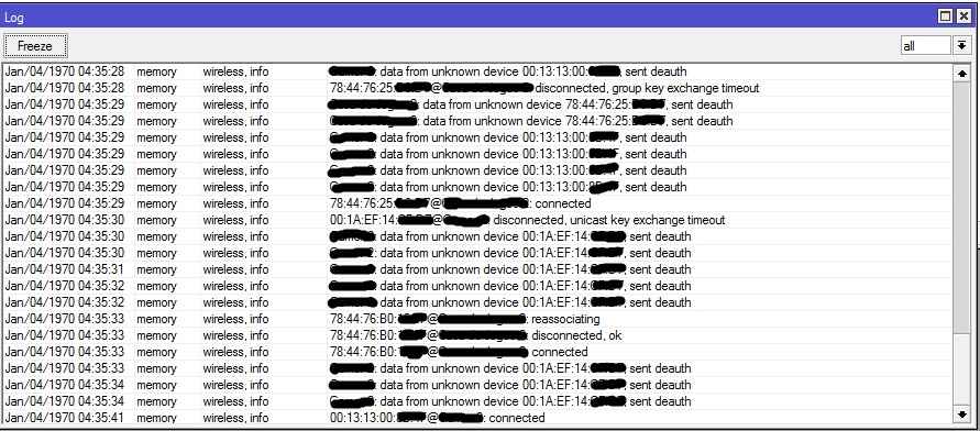

    Está correto, tire um print do log por favor.
Nome:	         log.jpg
Visualizações:	137
Tamanho: 	198,3 KB
    escondi o ssid e o mac do cliente so por segurança ok
    Obrigado ao mathcardoso pela dica do loopin... e ao 4networks pela ajuda via skype.
    Vou fazer Pppoe e mudar de bridge pra router nos clientes.
    Agradeço a rapidez da ajuda.. Vlw
