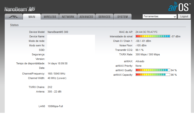

    Pode colar um print da tela desse link?
    Att

    Padrão Re: Referencias de Antena para PTP
    Aqui está
