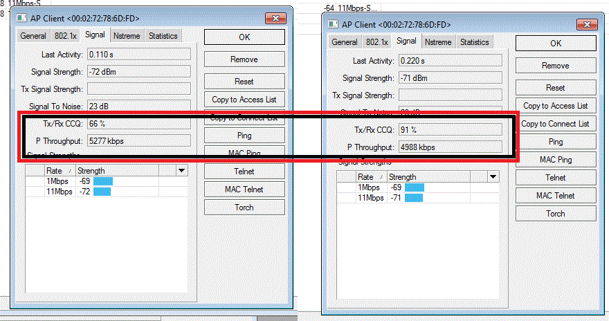

    E sugiro não confiar tanto no CCQ. Onde falta zona de fresnel o CCQ varia ou é mentirosamente alto. Prefiro (E recomendo MK) pra olhar em connectios, na aba Signal de cada conexão o pass throughput, ele nem sempre varia junto com o CCQ, se tem zona de fresnel ruim você pode ter isso:
Nome:	         Sem título.gif
Visualizações:	353
Tamanho: 	111,5 KB
    CCQ parece "lindo" pra um usuario de B, variando de 85 a 95%, mas na prática essa conexão é um lixo, a cada 12 ou 15 ping são perdidos 2 ou 3, uma hora tem tráfego real conseguível de 500Kbps, outra hora consegue 2Mbps (Enquanto se tivesse zona de fresnel limpa variaria tipo cde 3 a 4Mbps o tempo todo).
    Já ví CCQ em 90% com pass throughput de 200kbps em B, altamente mentiroso!

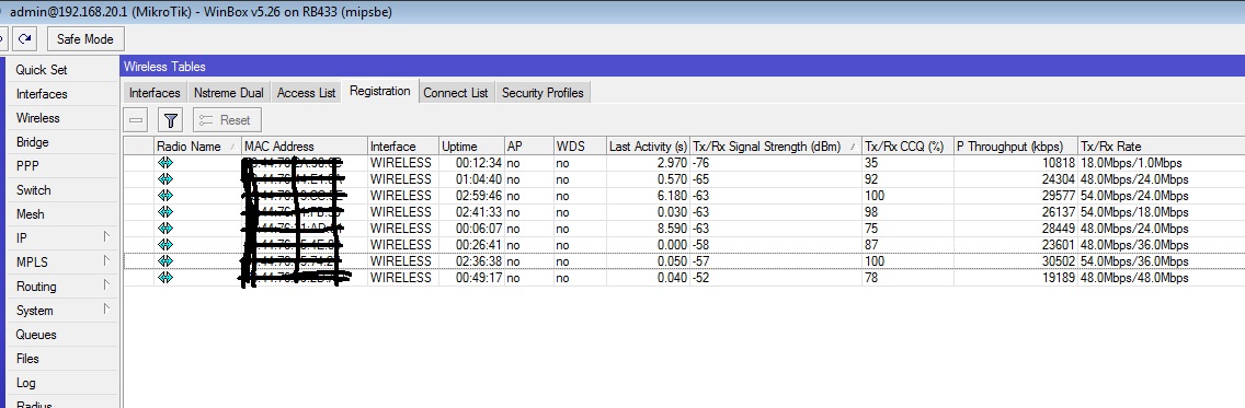

    Boa noite meus queridos!
    Fiz várias configurações no meu AP (que é um MK rubem rs) e to conseguindo estabilizar meus clientes com bons resultados. Não parei, não está concluído, mas vou continuar nessa batalha. Configurei vários parâmetros e todos relacionados aos que vocês me orientaram e consegui chegar nesse resultado que vou postar aqui.

    Padrão Re: Cliente com sinal fraco prejudica os outros clientes?
    Vix, mas você está usando o maior datarate! Não é a toa que um cliente com -76 está só com 35% de CCQ.
    Testa colocar todos os clientes (No setup de cada roteador) com menos de 24M de datarate, recomendo 12 ou 18M. E na aba datarate do MK (Mikrotik) coloca os datarates 24M e 36M apenas (54M exige sinal mais alto, se não tem sinal suficiente simplesmente os pacotes chegam ilegíveis e eles são re-solicitados, o mesmo pacote é repetido, as vezes 3x, isso atrapalha os outros também, e a culpa é da escolha ruim do datarate).
    G não é ruim, só é mal-usado, não é porque ele vai até 54M que você tem alguma vantagem em usar 54M se a banda vendida pros clientes é algo tipo 1 ou 2Mbps. A banda total passante em datarate de 36M em G é algo tipo 14Mbps, dividir isso por 8 clientes simultaneos é tranquilo mesmo se vender 2Mbps pra cada, dos 8 só deve ter 1 ou 2 consumindo toda a banda contratada a cada momento.
    O mínimo a fazer é colocar no cliente (No setup do roteador do cliente) um datarate bem mais baixo, se colocar 12M terá upload maximo de quase 5Mbps, acho que ninguém é louco de vender upload maior que 500Kbps quando usa coisa velha tipo G então tá tranquilo. Não tem nem MEIO motivo pra usar datarate alto no cliente (24M de datarate pra upload de 500Kbps?).
    O que recomendo que teste é:
    Datarate de TX na torre: 36M (Esse será o RX nos clientes)
    Datarate de TX nos clientes: 12M (Esse será o RX na torre)
    E ack-timeout teste 50us (Fixo), varie de 40 a 60us pra ver se melhora o CCQ ou o ping (Marca no roteador a opção de ping pela wan, depois via MK ou pelo Windows dê um ping -l 1450 rumo ao uns roteadores escolhidos randomicamente)
    Pra ver como o CCQ não é confiável, seu cliente com melhor sinal tem -52, mas o CCQ está em 78%. O CCQ perfeito (100%) está com quem tem sinal -57 a -63, eu diria que a margem ideal pra você trabalhar seria (Se usar 36M de TX e 12M como RX) os clientes entre -56 e -66, se um cliente tem -52 você reduz a potencia no roteador dele (Isso deve ser feito na instalação, você começa conectando em potencia maxima e datarate baixo, aí acessa o Winbox e verifica sinal, baixa a potencia do cliente conforme precisar, pra não ter alguém gritando (Em -52) e alguém sussurando (Em -72)).
