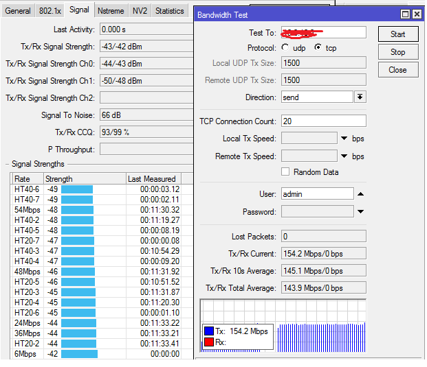

    Amigo qual nivel de sinal e ccq apresentado, você esta usando antena dual h/v ?

    Boa noite, com mais alguns ajustes consegui o resultado na imagem em anexo. estou utilizando antenas dual h/v e pigtail da ALGcom. confesso que ainda posso extrair mais desempenho desse enlace. recentemente em outro grupo vi um resultado de 78km usando 912UAG-HPND passando 90mbps de trafego real. acho q no meu caso é questão de ajuste! ainda vou mexer mais um pouco.

    Amigo, esse enlace do print é de 25KM?

    Padrão Re: Bandwidth Teste - UDP ou TCP?
    Sim amigo, 25km com visada usando netmetal 5 + antenas dish de 60 com radome. um dia inteiro de paciencia fazendo ajustes e foi o que consegui. mas como disse, conheco um chegado de outro grupo que fechou um ptp de 78km usando 912 passando 100mb. no video ele mostra 90mbps de trafego real. por isso acho que com a distancia do meu ptp ainda consigo mais alguma coisa.
