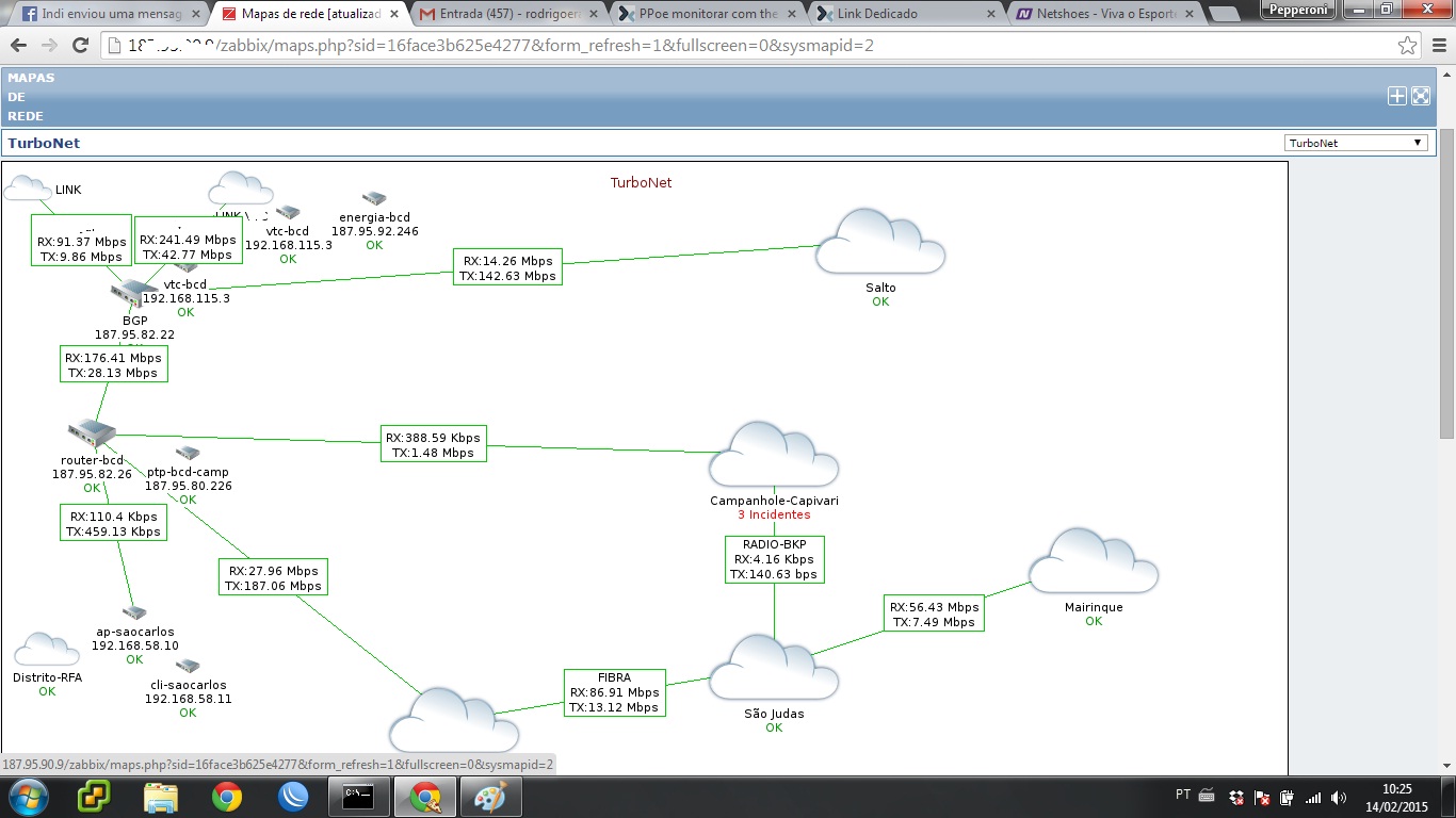

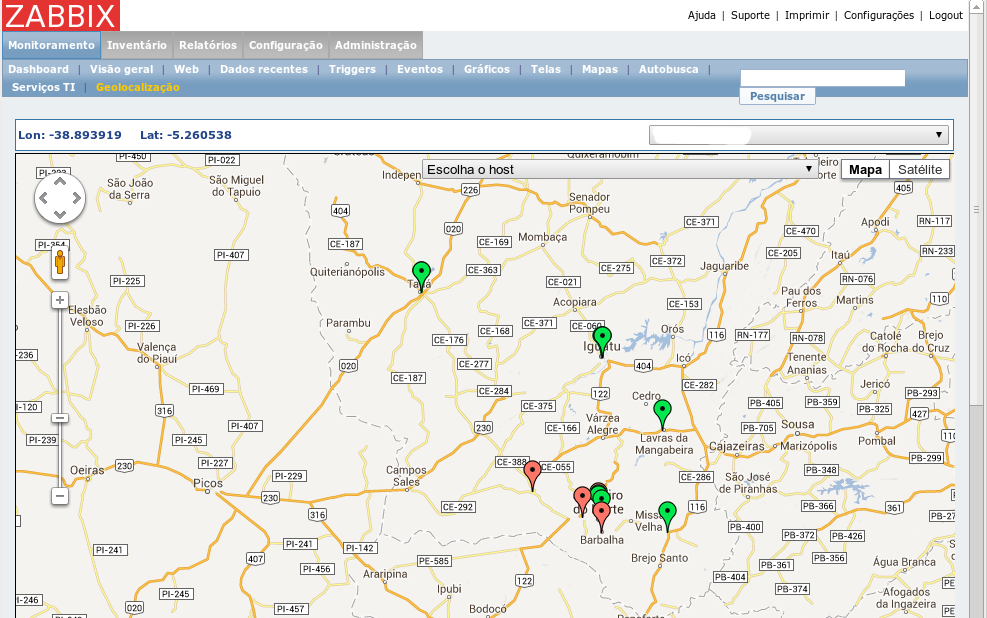

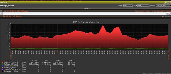

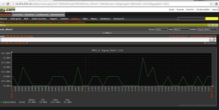

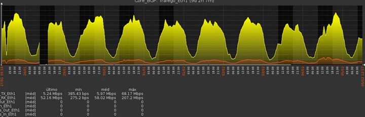

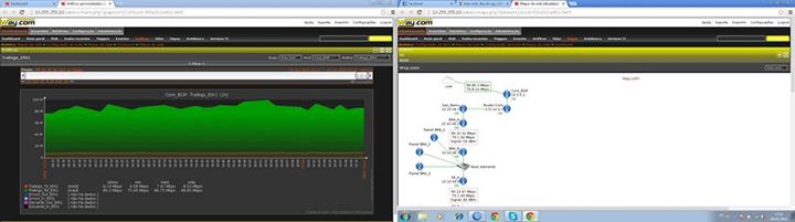

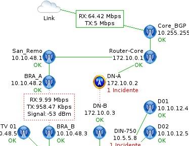

    Zabbix completo,
Nome:	         46855_1421478081423543_1639403657_n.jpg
Visualizações:	314
Tamanho: 	22,0 KB
ID:      	57640 Clique na imagem para uma versão maior
Nome:	         1077582_1422353478002670_1749060164_o.jpg
Visualizações:	250
Tamanho: 	43,7 KB
ID:      	57641 Clique na imagem para uma versão maior
Nome:	         1523251_1422353471336004_1957720246_o.jpg
Visualizações:	329
Tamanho: 	34,3 KB
ID:      	57642 Clique na imagem para uma versão maior
Nome:	         1621742_1422353464669338_1501110433_n.jpg
Visualizações:	389
Tamanho: 	20,2 KB
ID:      	57643 Clique na imagem para uma versão maior
Nome:	         1781214_1423868934517791_436898111_o.jpg
Visualizações:	329
Tamanho: 	28,9 KB
ID:      	57644 Clique na imagem para uma versão maior
Nome:	         11.png
Visualizações:	1218
Tamanho: 	250,2 KB
ID:      	57646Clique na imagem para uma versão maior
Nome:	         zabbix3.jpg
Visualizações:	404
Tamanho: 	188,6 KB
    Padrão Re: Monitoramento de Rede
    acompanhando....
    gostei deste zabbix ai como faço para instala-lo?
    tem como instalar no Win-Server?
    grato desde já!.
