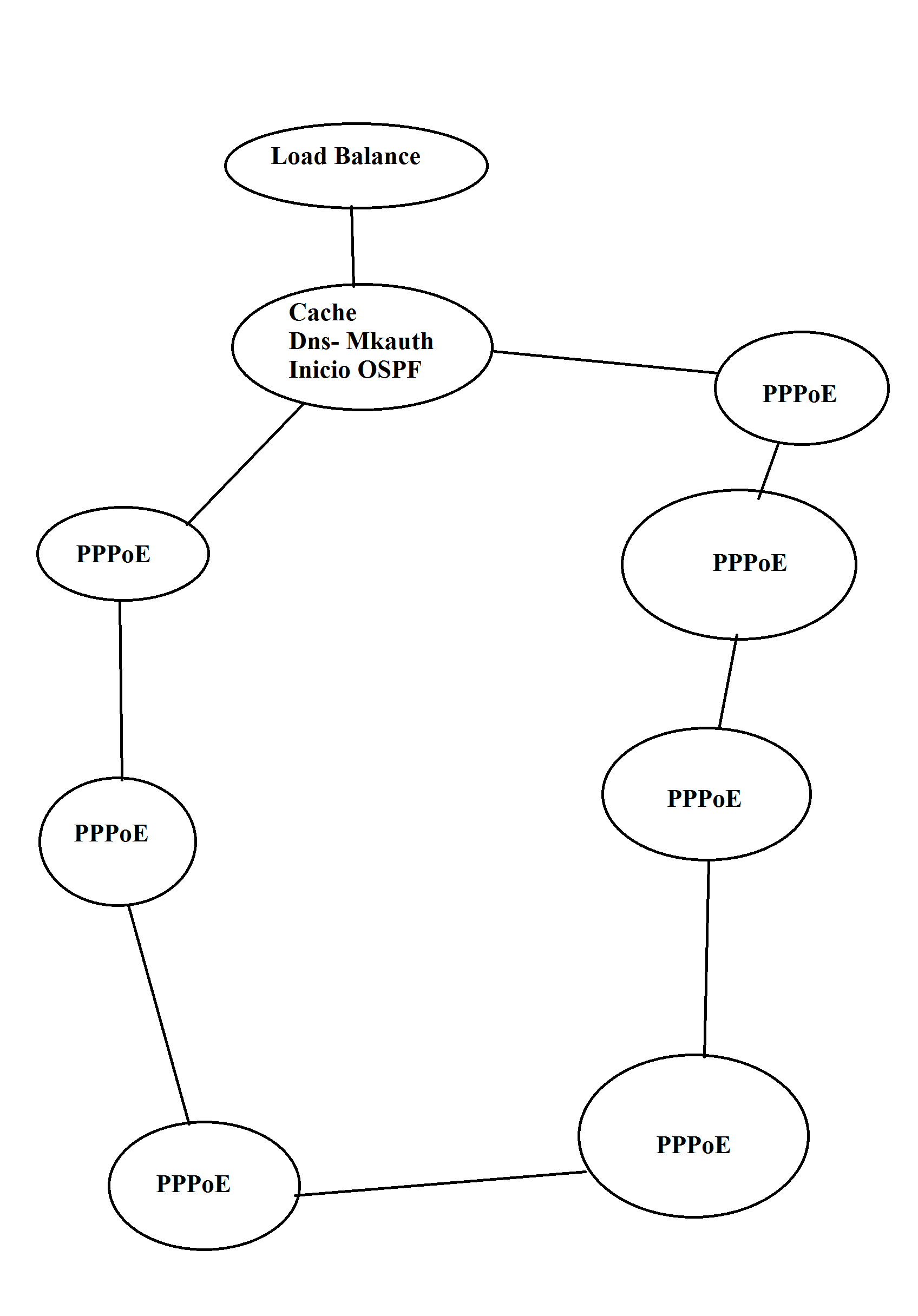

    Bom dia amigos, seguinte estou com uma certa dificuldade acho que por falta de conhecimento mesmo pesquisei tentei mais não consegui se alguém puder ajudar agradeço.
    Vamos lá eu possuo 4 ADSL e 2 links dedicados gostaria de passar alguns clientes por fora do balance só em um link dedicado meu meu grande problema está sem passar os ips dos clientes que chegam pelo ospf naquela rb do começo INICIO OSPF todos chegam ali tranquilo oque eu não consigo é fazer esses ips chegarem no load balance pra la eu fazer uma regra no mangle para eles sairem por um link, já tentei subir uma rota estática ospf e nada sempre na rb do balance fica com um ip só que é o 11.11.11.2 o ip que eu defini.... minha duvida é essa como fazer os ips dos clientes passarem da RB INICIO OSPF para a RB do LB para que eu posso tirar uns clientes do balance.

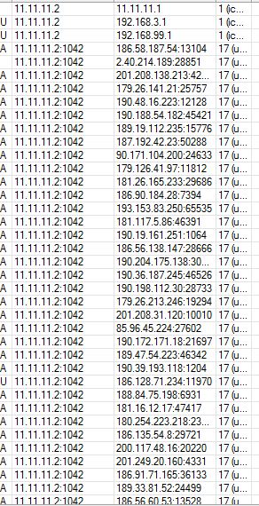

    isso eu sei não sei como fazer os ips chegarem na rb que faz o load balance, na rb do balance só chega um ip como na imagem..
Nome:	         Capturar.JPG
Visualizações:	310
Tamanho: 	86,5 KB

    @Arthur Bernardes era isso mesmo, como eu não tinha interesse antes eu usava nat na rb que começava o ospf e não me atentei a esse detalhe que quando eu subia ospf na rb do balance não precisava mais de nat da rb inicio ospf, foi só tirar o nat fico uma maravilha
    Muito obrigado.
