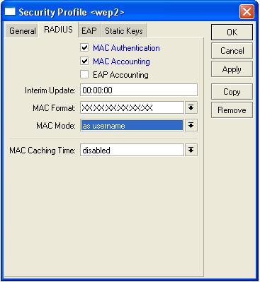

    Bom logo dps vc deve acessar sua rb e criar um profile em wireless -> security profiles
Nome:	         profile.JPG
Visualizações:	400
Tamanho: 	24,3 KB
    Algumas considerações:
    Em MAC FORMAT aconselho deixar separado por 2 pontos, como na figura
    e em MAC MODE vc pode escolhe como "as username" ou "as username and password", a diferença vai ser no cadastro no radius.
    Vamos ao radius. No tópico do link do inicio desta msg tem explicando como configurar ele com mysql, vou levar em consideração que esteja td funcionando.
    No mysql vc insere as seguintes linhas.
    INSERT INTO radcheck (UserName, Attribute, Value) VALUES ("XX:XX:XX:XX:XX:XX", "UserName", "XX:XX:XX:XX:XX:XX");
    INSERT INTO radcheck (UserName, Attribute, Value) VALUES ("XX:XX:XX:XX:XX:XX", "Password", "");

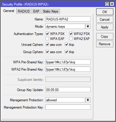

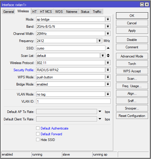

    Padrão Re: Autenticar o cliente no Wireless via RADIUS no Mikrotik
    pra quem ainda tiver com dificuldade pra por wpa/wpa2 individual via radius segue a receita:
    1- Ir no freeradius e adicionar o atributo (Mikrotik-Wireless-Psk) no dicionario do mikrotik:
    nano /usr/share/freeradius/dictionary.mikrotik
    ATTRIBUTE Mikrotik-Wireless-Psk 16 string
    2- Criar a chave wpa pro usuario:
    insert into radcheck (username,attribute,value) values ('XX:XX:XX:XX:XX:XX','Password','XX:XX:XX:XX:XX:XX');
    insert into radreply (username,attribute,op,value) values ('XX:XX:XX:XX:XX:XX','Mikrotik-Wireless-Psk',':=','chave_wpa_wpa2_psk_8_a_64_caracteres');
    Basta trocar o XX:XX:XX:XX:XX:XX pelo o mac da wireless da antena cliente
    exemplo:
    mac da wireless da antena cliente: 00:27:22:F1:eF:3C
    insert into radcheck (username,attribute,value) values ('00:27:22:F1:eF:3C','Password','00:27:22:F1:eF:3C');
    insert into radreply (username,attribute,value) values ('00:27:22:F1:eF:3C','Mikrotik-Wireless-Psk','016001f1ef3c');
