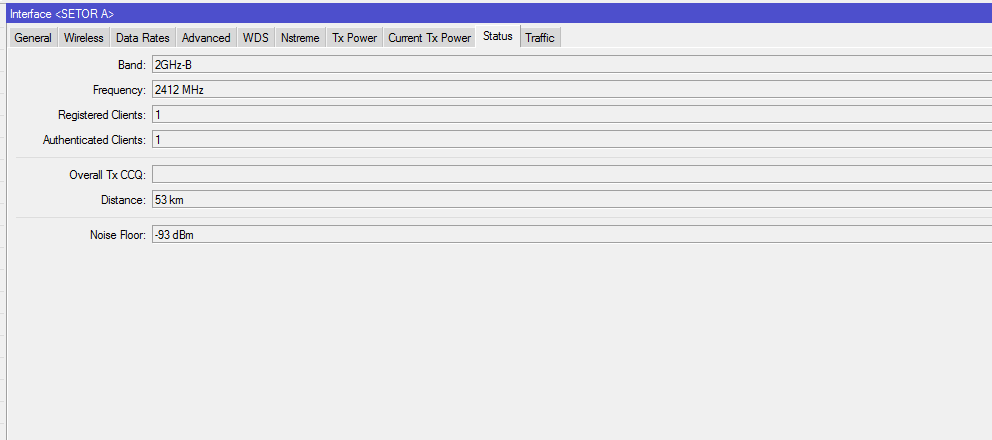

    Padrão R433 caindo conexão
    Boa noite, recentemente não para de cair a conexão, segue uma imagem, ta marcado, "distance 53 km" mais não tá nem a 500 metros do AP o cliente
    .Clique na imagem para uma versão maior

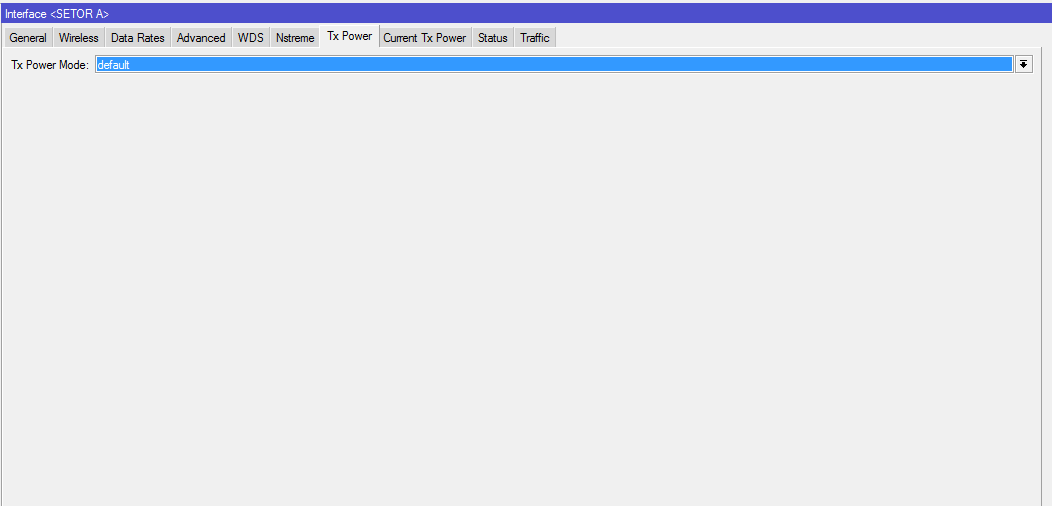

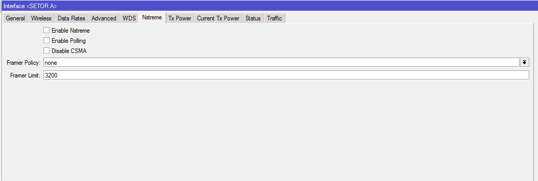

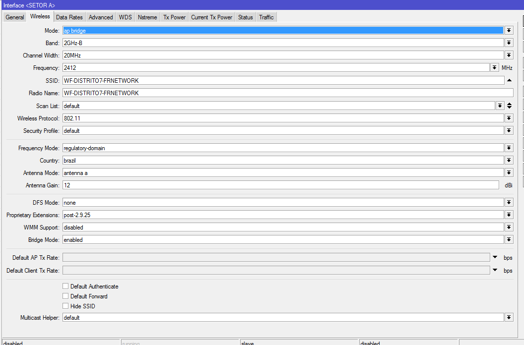

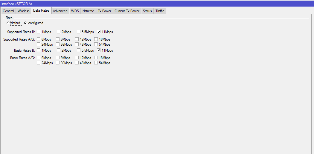

    kkkk' desculpe-me, vou postar mais infos...
Nome:	         1.PNG
Visualizações:	175
Tamanho: 	30,9 KB
ID:      	57861Clique na imagem para uma versão maior
Nome:	         2.PNG
Visualizações:	126
Tamanho: 	14,1 KB
ID:      	57862Clique na imagem para uma versão maior
Nome:	         3.PNG
Visualizações:	261
Tamanho: 	20,9 KB
ID:      	57863Clique na imagem para uma versão maior
Nome:	         4.PNG
Visualizações:	260
Tamanho: 	8,9 KB
ID:      	57864Clique na imagem para uma versão maior
Nome:	         5.PNG
Visualizações:	160
Tamanho: 	7,9 KB
    Padrão Re: R433 caindo conexão
    Problema resolvi, eu esqueci de deixar os data rate default ai o cliente está um pouco meio fora do que eu tinha deixado, ai eu coloquei default ai foi, muito obrigado!
