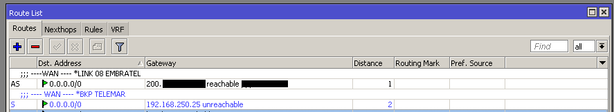

    Nesse caso nem precisa de script, aqui eu só configuro nas rotas mesmo.
    Primeiro você cria uma rota default para o link primário com Distance=1
    Depois, crie outra rota padrão para o link secundário, mas com Distance=2
    Você vai ver que a rota secundária vai ficar em azul, quer dizer que não está sendo usada. Se o primeiro link cair, passa automaticamente para o segundo.
    Segue um print da minha configuração...
    Espero ter ajudado!

    Mais dessa forma so vai funcionar se for ip Válido?...

    Qualquer requisição feita em sentido a internet ira procurar a rota1 na falta da mesma vai procurar a rota2 e quando a rota1 voltar o caminho volta a ser a distancia menor, válido para qualquer situação.
    O que você quer dizer com nat, nat entre as interfaces? não interfere

    Funciona com IP privado sim. Como você pode ver na rota secundária o IP do gateway é 192.168.250.25.
