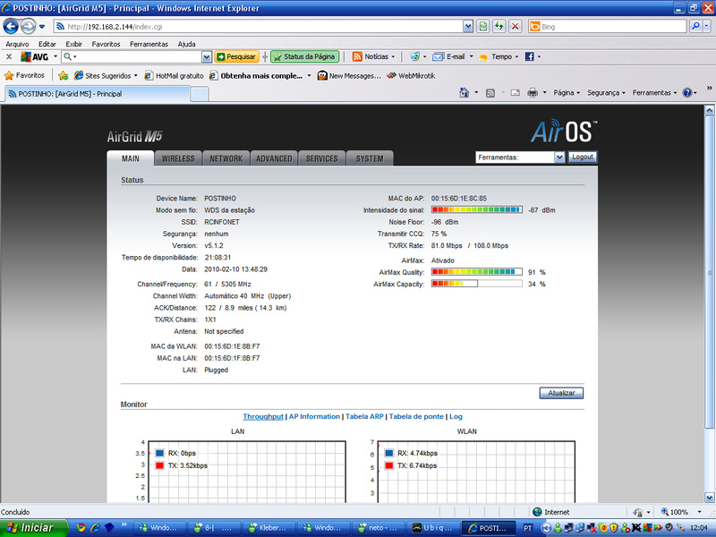

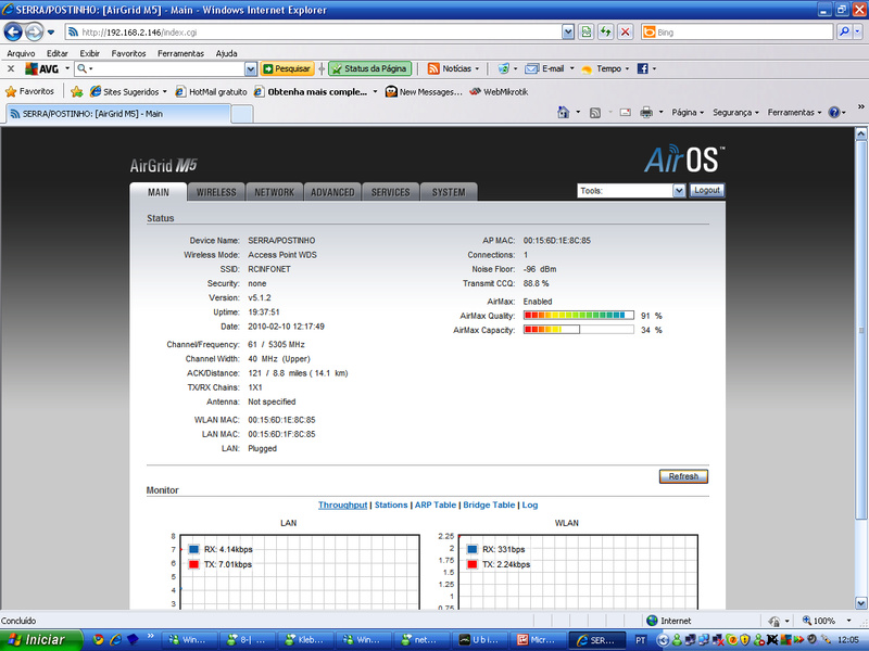

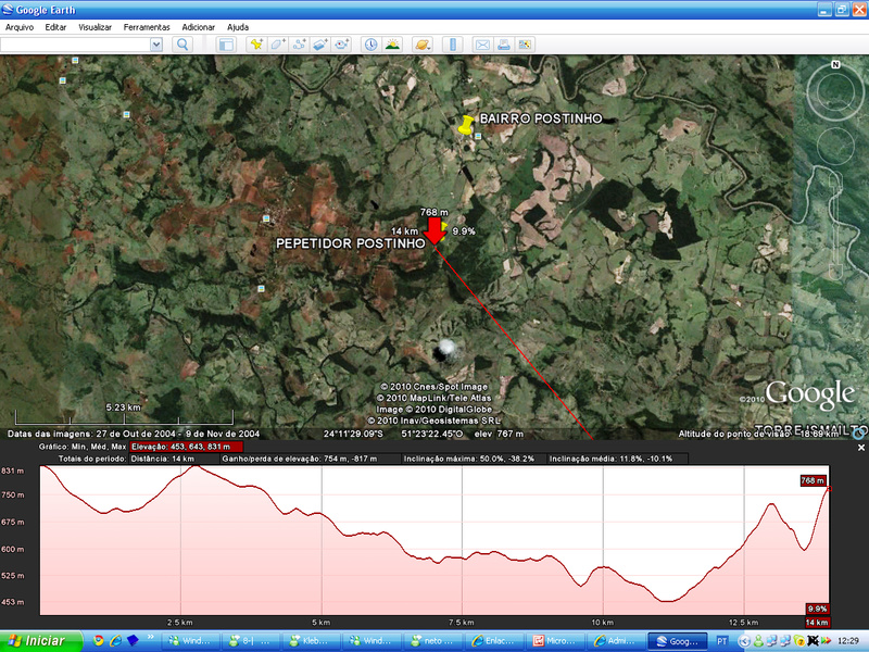

    Padrão Sucesso em enlace com Airgrid 27 dbi
Nome:	         perfil de elevaçao.jpg
Visualizações:	1870
Tamanho: 	283,7 KB
ID:      	17634Clique na imagem para uma versão maior
Nome:	         lado a.jpg
Visualizações:	2299
Tamanho: 	166,4 KB
ID:      	17633Clique na imagem para uma versão maior
Nome:	         lado b.jpg
Visualizações:	2681
Tamanho: 	172,1 KB
    Vai aqui minha colaboraçao para o forum, acabei de fechar um enlace de 14 km com uma pequena obstruçao da zona de fresnel. Equipamentos usados foram ubiquiti airgrid 27 dbi. Créditos para nosso amigo colaborador do forum PAULO KLEBER CUNHA - Engenheiro em telecomunicação, pois foi ele que me deu a dica dos equipamentos Segue anexo prints.Lembrando que no ponto de 831 mts de altitude tem uma torre de 24 mts e na outra ponta uma de 2,5 mts.

    ainda nao fiz o teste de banda, postarei os resultados em breve. outra coisa que nao mensionei foi o PING, 1 ms. raro 2 ms e muito raramente 4 ms, teste feito no newterminal de um rb para outra. Como o Paulo Kleber disse. UBIQUITI É AMOR NO PRIMEIRO ENLACE!!!! HEHE!!!

    Amigo qual funcao do google earth que vc usou para mostrar o relevo?
    Grato
    Padrão Re: Sucesso em enlace com Airgrid 27 dbi
    Citação Postado originalmente por douglassantos Ver Post
    Grato
    voce liga os dois pontos com a régua em FERRAMENTAS, depos clica com o botao direito em cima do ponto criado e vai em mostrar perfil de elevaçao.

    Amigos, fiz o teste de banda pelo BTEST da MIKROTIK, passou 75 mbps, não sei se ele é correto.
