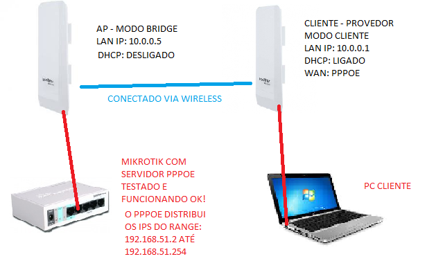

    Crriei a topologia indicada:
    Mikrotik com servidor PPPOE na porta 2
    Da porta 2 sai um cabo de rede para um WOM 5000 que está configurado como BRIDGE - AP
    Com este bridge AP está conectado via wireless outro WOM 5000 como Cliente Provedor - Cliente que disca PPPOE...
    Contudo, estou conseguindo conectar ao AP mas logo ele desconecta (Sinal fica zero) e não conecta no PPPOE (Servidor PPOE já foi testado, está funcionando tudo OK!) O que pode ser?
    Conflito de IP será?
    O PPPOE usa como ip local (192.168.51.1/24) e o AP bridge está configurado no ip: 10.0.0.5 - O Wom Cliente está no IP 10.0.0.1
    O que será que pode ser? Não estou conseguindo resolver esta questão rsrs

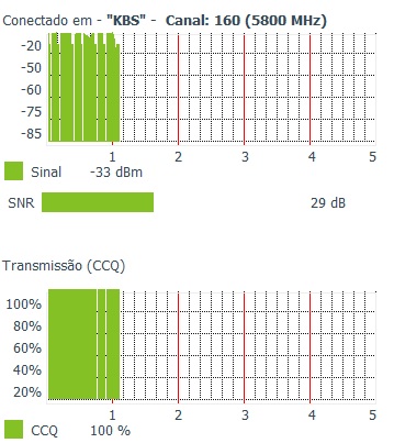

    Segue uma imagem dos "Disconects" que estou tendo no cliente...
Nome:	         problem.jpg
Visualizações:	254
Tamanho: 	59,3 KB
    Obs: Ele não consegue pegar nenhum ip do servidor PPPOE... então estou pensando se estes disconects não podem ser a "discagem" pois são intermitentes.
    Contudo, o servidor PPPOE foi testado e está funcionando OK. :/
    Topologia:
