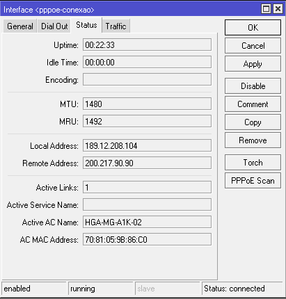

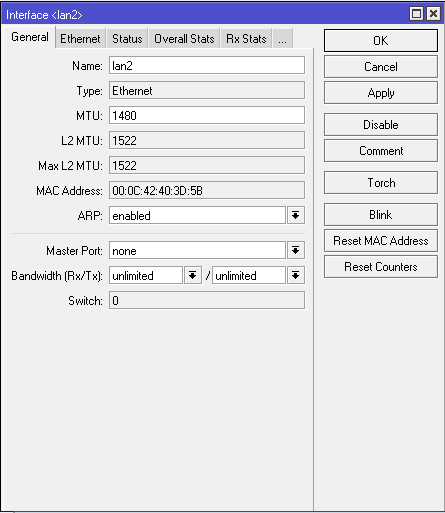

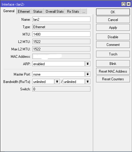

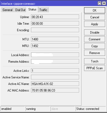

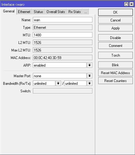

    Segue configuração dos meus parâmentros na routerboard,tanto entrada do link quanto saída para os clientes:
Nome:	         wan.PNG
Visualizações:	1305
Tamanho: 	8,4 KB
ID:      	57915Clique na imagem para uma versão maior
Nome:	         pppoe discador.PNG
Visualizações:	1208
Tamanho: 	8,5 KB
ID:      	57916Clique na imagem para uma versão maior
Nome:	         status conexao.PNG
Visualizações:	1118
Tamanho: 	8,4 KB
ID:      	57917Clique na imagem para uma versão maior
Nome:	         lan.PNG
Visualizações:	987
Tamanho: 	8,6 KB
    Acredito que somente meu max mru esteja fora do que você sugeriu Rubem.

Nome:	         wan.PNG
Visualizações:	655
Tamanho: 	9,7 KB
Nome:	         lan.PNG
Visualizações:	892
Tamanho: 	10,0 KB

    Então é por isso que a cpe da proeletronic só conectou e navegou no pppoe em 1452. Pois meu mtu na routerboard 1480-28bytes=1452. O interessante é que eu sempre coloco o mesmo mtu da minha routerboard nos rádios ou cpes cliente,o 1480 e sempre funcionou,já com a cpe da proeletronic quando vc escolhe opção de conexão wan em pppoe o mtu dafault dela é o 1452. Já havia testado na minha routerboard o mtu 1492,mas sem sucesso,fui testando e o melhor que encontrei foi o mtu 1480,mas a meu ver meu mru não devia ter diminuído, correto ? Corroboro com você quando diz que seria voltar aos anos 90,obrigar o cliente a abrir navegador para se autenticar,sem falar que tem uns que não conseguem usar hotspot de jeito nenhum! Prefiro muito mais usar pppoe... Muito esclarecedor! Até então obrigado Rubem !!!

    Bom, já tá com L2MTU alto, mas eu colocaria MRU e MTU no mesmo valor, que seja 1480 (Só usei 1492 pelo que lembro).
    Também é bom ver a interface wireless não está com MTU mais baixo que o que vem depois dela (A não ser que use somente rede ethernet o MTU, MRU e L2MTU da interface wireless também influenciam), não sei bem os numeros mas cada interface roteada que passa são 12 ou 14 bytes a mais no cabeçalho, se cascatear muito roteamento vai perdendo espaço útil, aí que entra a vantagem das VLAN's que muito provedor maior usa.
