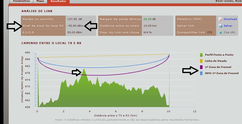

    Pra ter mais precisão e saber o "quanto" erguer cada lado, use o LinkCalc:
    http://linkcalc.intelbras.com.br/LinkCalc/Default.aspx
    Se a intenção é usar Nanobeam M5-400 coloque o Ganho em 25dBi nos 2 lados, a potencia de TX em 24dBm, no outro lado o "limite RX" é a sensibilidade de recepção, depende do datarate mas como media coloque -75dBm.
    Um exemplo de resultado em 10Km, com 2 NanoBeam M5 de 25dBi:
Nome:	         linkcalc.jpg
Visualizações:	259
Tamanho: 	106,1 KB
    Com seta está marcado o importante.
    O nível de sinal no RX é o nível de sinal que chegará do ponto A ao ponto B, -52dBm é suficiente pra usar MCS15.
    MAS... veja que a zona de fresnel não é limpa, ela é só 60% limpa. Isso significa que muita coisa será perdida, e provavelmente em MCS15 terá muitas perdas, e você é obrigado a usar MCS12 quando tem essa obstrução. MCS12 com largura de canal de 20MHz é o datarate de 78Mbps, que deve dar um throughput no exemplo de uns 30Mbps (SE tivesse 100% da zona de fresnel livre talvez chegaria em 40Mbps).
    E 100Mbps não é "qualquer coisa", wifi é bem limitado, pra wifi 100Mbps é muita coisa nessa distancia. Coisa pouca é 10Mbps. Pra 100Mbps vai precisar um belo equipamento (R$ 1000 a 1200 o par) além de provavelmente torre pra erguer eles o suficiente pra tirar pelo menos 60% da zona de fresnel das obstruções.
