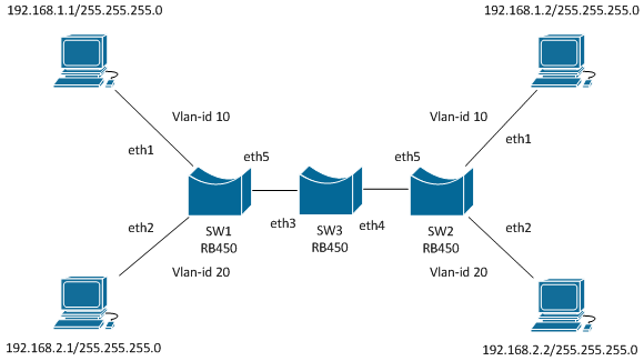

    Estou precisando fazer umas VLAN's para transportar alguns links para minha empresa. Da forma simples, que tem no WIKI do Mikrotik vai de boa. Mas eu precisava implementar um pouco mais.
    Vou colocar a screen do esquema que tem no site da Mikrotik e em seguida coloco a minha, que estou desenvolvendo e testando.
    MIKROTIK WIKI

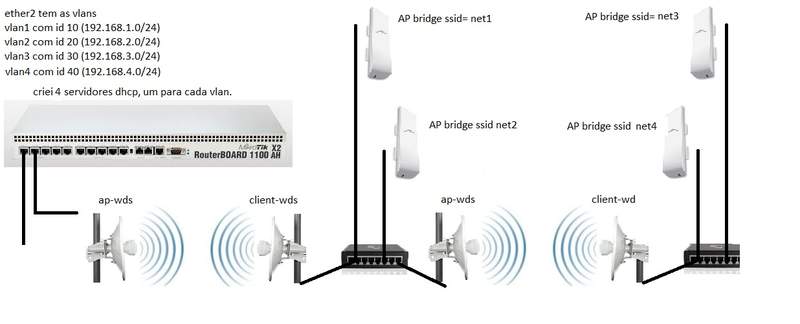

    Eu consegui fazer este esquema em uma RB Só
    Sair DHCP para
    192.168.1.1
    192.168.2.1
    192.168.3.1
    192.168.4.1
    Não sei bem qual é a sua necessidade, mas eu acho que poderia simplificar a quantidade de equipamentos utilizados.

    Bom dia Marcus,
    Essas RB's são ligadas por enlaces de rádio e cada uma fica em um local distante da outra. A utilização é para transporte de link com autenticação no SW1 indo porta a porta para uma RB1100AHx2.
    Fiz alguns testes de colocar a PPPOE direto na VLAN da porta trunk mais ficou bizarro. 2 Links de 50M e 1 de 30M não conseguiam passar de 10M total. Coloquei apenas 1 PPPOE autenticando e fácil, fácil, passou dos 40M.
    Entâo o que estou fazendo... Trocando por miudos... Usei a imagem de PC só porque não achei outra para colocar...
    SW1(RB1100) ficará ligado da ether2 a ether13 um Balanceamento (RB1100AHx2) respeitando a mesma sequência das portas. Cada porta é um xDSL sendo transportado ao balanceamento com seu respectivo discador PPPOE.
    SW2(RB750GL) ficará ligado pela ether1 a um rádio digital fechando enlace com SW1 na ether1. Conforme mostrado no WIKI do Mikrotik feita BRIDGE para juntar as 3 portas que serão usadas neste ponto da rede (Torre de repetição).
    SW3(RB2011) ficará ligado pela ether1 a um rádio digital fechando enlace com SW2 na ether2. VLAN's configurados da porta 3 à 10 porém fazendo transporte apenas nas ether2 à ether5 com suas respectivas vlans(102,103,104,105).
    SW4(RB2011) ficará ligado pela ether1 a um rádio digital fechando enlace com SW2 na ether3. VLAN's configurados da porta 3 à 10 porém fazendo transporte apenas nas ether2 à ether9 com suas respectivas vlans(112,113,114,115,116,117,118,119).
    Meu problema está em juntar o SW3 e SW4 na SW2 para mandar para o SW1. Fiz os testes em bancada com SW3-ether1 conectado na SW1-ether1 e funcionou. Fiz os testes, também, com SW4-ether1 conectado na SW1-ether1 e resultado também foi positivo. Agora quando coloco o SW2 para juntar os equipamentos as VLAN's não passam.
    Conseguiu ter uma idéia?
    Obrigado desde já pela atenção.

    atualmente a rede está toda em bridge, queria fazer o cliente que está naquele painel ficar em uma vlan, o outro painel em outra e assim por diante.
    Padrão Re: Configurando VLAN's - Dúvidas
    fiz um exemplo de como seria a rede.
Nome:	         diagrama da rede - exemplo.jpg
Visualizações:	326
Tamanho: 	24,0 KB
    a pergunta é:
    o NS tem que estar com a vlan habilitada na interface wireless? precisar estar em wds também? e nos nanobridge, faço alguma configuração?

    Citação Postado originalmente por rafaeldebastiani Ver Post
    É a mesma config que passei na minha ultima resposta p/ o labrbomfim

    até essa parte:
    Depois em PPP>PPPoE Servers, você cria um pppoe p/ cada vlan, indicando em "interface" a vlan correta, só assim os clientes vão autenticar.
    (neste caso eu crio um servidor dhcp para cada vlan, até aqui tudo certo....)
    Os rádios UBNT, você precisa habilitar o WDS. Mas isso somente nos rádios que estão em modo Access Point.
    (os rádios do ponto a ponto, deixo como está, ap-wds e client-wds?, se for sim, então todos os rádios vão ter q ficar com o wds ativado.)
    Ainda nos rádios, em Netword, você adiciona a Vlan.
    (quando adicionar no rádio a vlan, no caso vai ser na interface wlan?, pois meus clientes se conectaram por ela.)
    Bom, qualquer coisa, estamos aí.
