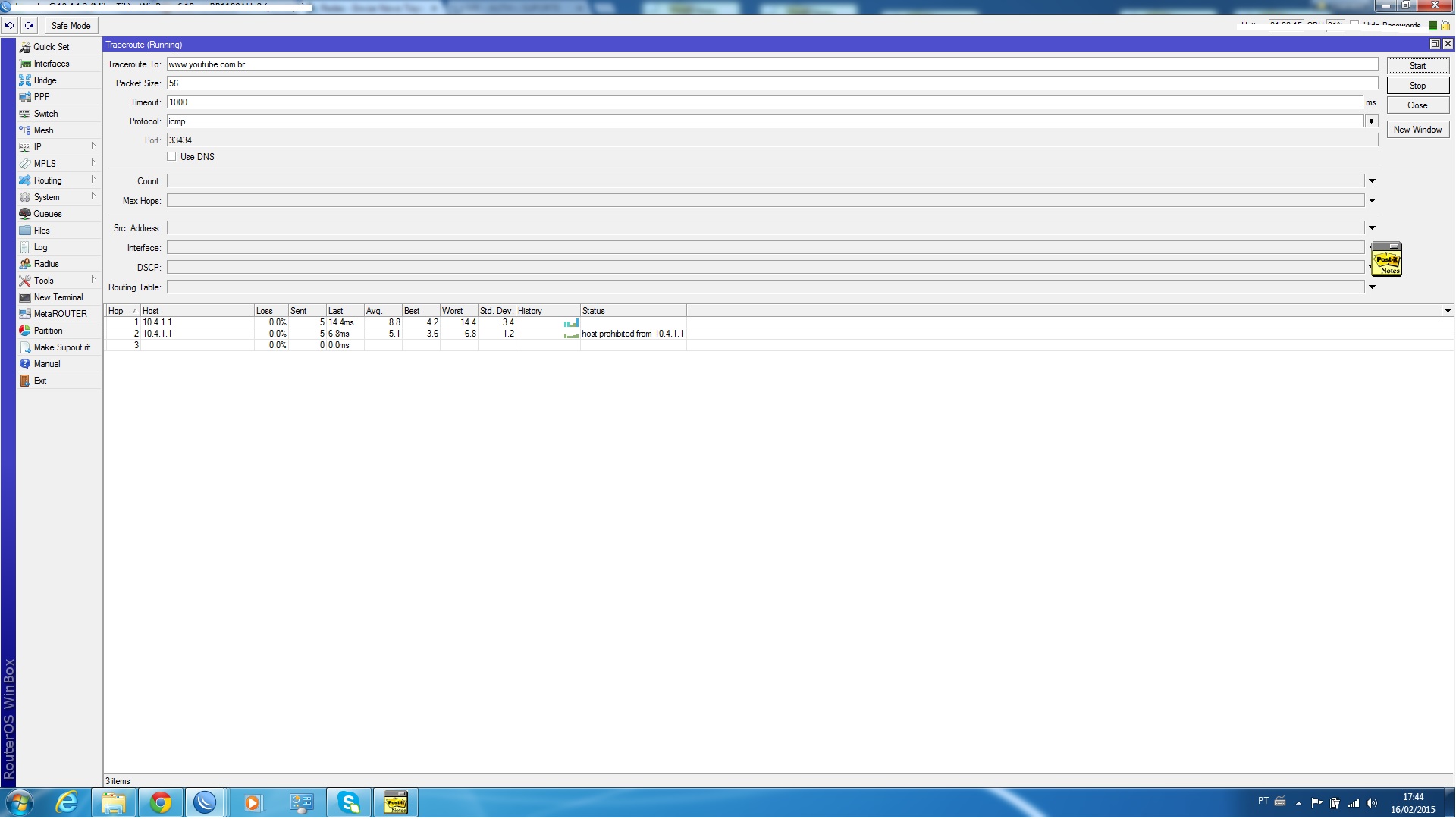

    A alguns dias venho tendo problemas na rede com alguns sites intermitentes na rede. O mais problemático esta sendo o YOUTUBE. que por diversas vezes com intervalos de mais ou menis 15 minutos cai e não abre mais. Procurei o problema e achei que fosse no PPPOE mas depois de diversas mudanças e nada solucionado consegui verificar que o problema esta entre meus POPS.
    Minha estrutura esta a seguinte. CCR com autenticação PPPOE e HOTSPOT e interligando meus POPS.
    Problema: Cliente em PPPOE direto na CCR os sites ficam intermitente.
    Clientes em HOTSPOT e PPPOE nos POPs os sites ficam intermitentes.
    Os únicos clientes que não apresentam problemas são os do HOTSPOT direto na CCR.
    Tirei um print da RB no momento do erro e veja que no tracert dentro da RB não passa do meu GT que é a CCR o ip 10.4.1.1

    Seria improvável, pois no momento do erro fica aparecendo daquela forma no tracert quando o site abre aquele erro não aparece na RB.

    Cara mil desculpas, n reparei direito a imagen...
    A resposta esta nela,
    host proibhited...
    vc n logou no hotspot, sua sessao expirou, as regras estao erradas... alguma coisa assim,
    e o fato de as vezes funcionar e as vezes n, e por q o youtube usa http e https, se vc reparar muits veses vc acessa e vai pro https, e muitas outras fica so no http, tamebm. Quando vc n esta logado e vai pra http, o mtk exibe a tela de loguim pra vc certinho, caso seja https ja complica, mesmo que vc levante https na rb ainda tem a questão do certificado e essas coisas
    caso esteja logado certinho, com sessao ativa e tudo mais, tente localizar a regras de REJECT, ou ate criar regras que aceitem tudo acima de todas as outras regras so pra testar...
