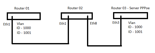

    Padrão Vlan Mikrotik

    Bom dia pessoal, gostaria de perguntar para alguém mais entendido em vlan se existe a possibilidade de fechar a vlan 1000 e 1001 do router1 para o router3 sem colocar a Eth1 e Eth8 do router2 em uma bridge. Lembrando que os três routers são Mikrotik. Obrigado.

    Sim, mais vc terá de colocar as vlans em bridge, pois vc ira ter de fazer as vlans na ether1 e ether8. E ai as vlans precisam sim ficar em bridge!

    Entao o correto seria eu fazer como o colega andrecarlim me explicou?
    Tem sim mano! Faz o seguinte, R01 --> (eth1 [vlan1000 e vlan1001]) <--> (eth1 [vlan1000 e vlan1001]) R02 (eth8 [vlan1000 e vlan1001]) <--> R03 (eth3 [vlan1000 e vlan1001]).
    Feito isso vai no R02 e cria duas bridges, por ex, brv1000 e brv1001, aí na brv1000 coloca as duas vlans com ID 1000, e na brv1001 coloca as duas vlans com ID 1001, tenta mudar os nomes das interfaces, só mantem o ID para poder comunicar, se por acaso não funcionar avise aew!
