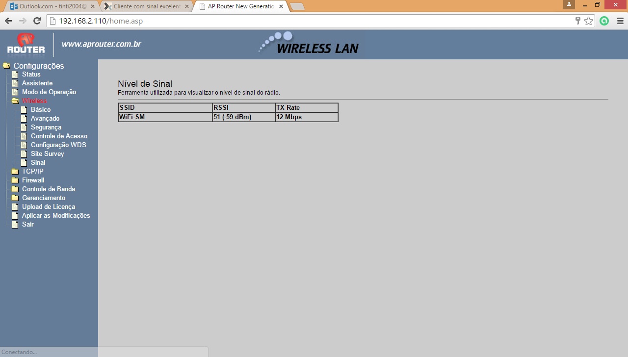

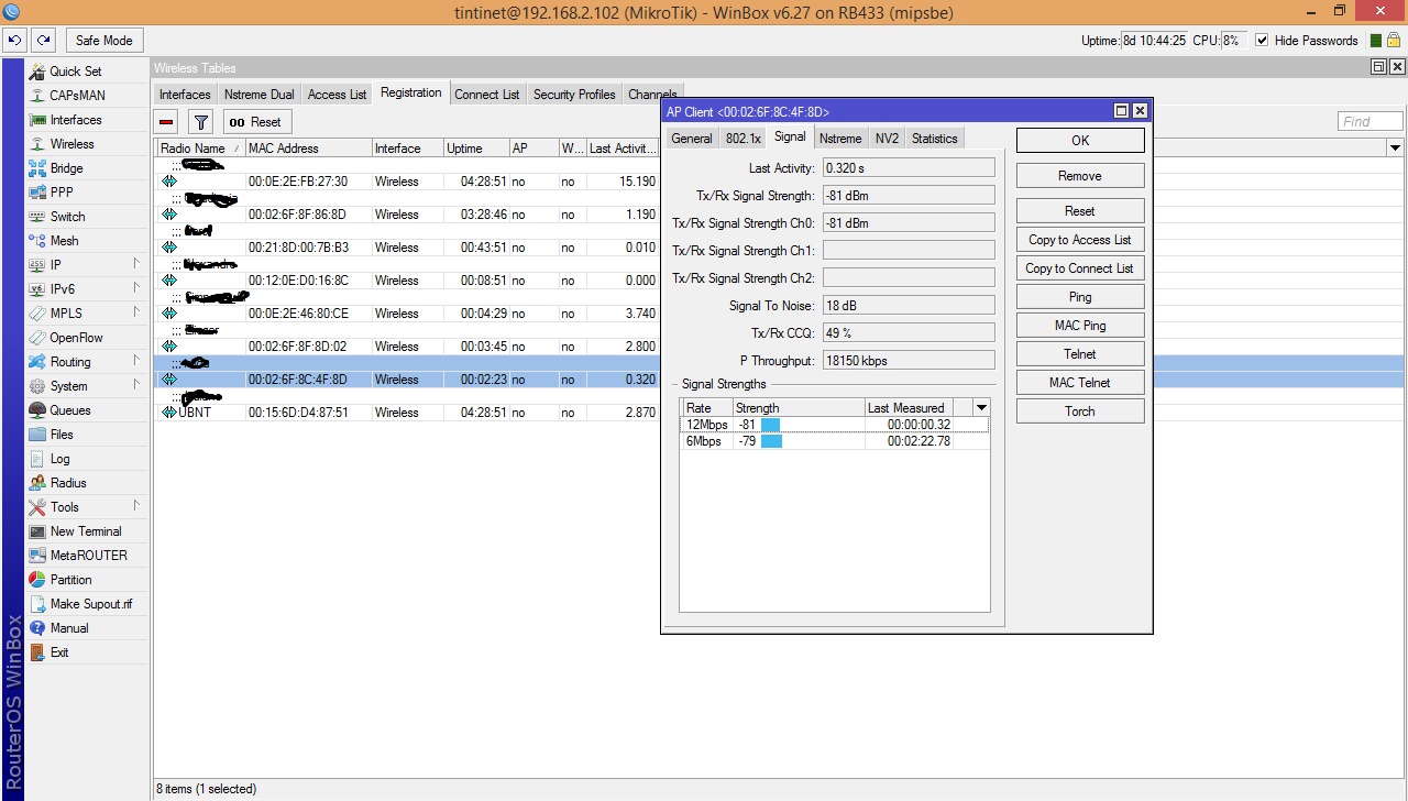

    Fotos do cliente com problema
    Mas qual o datarate de TX do cliente?
    O MK na torre está fazendo o TX dele em 12M, ok. Mas pra ter o pass throughput de 18M me parece que o TX do cliente está sendo feito com 36 ou 54M, é isso mesmo? (No MK vai aparecer RX/TX tipo 12M/54M)
    Se for isso (Cliente transmitindo com datarate alto), teste colocar o datarate de emissão do cliente em 12M também, que eu saiba sem amplificador de saída a potencia do RTL8186 de 13dBm é só em datarate tipo 6 ou 9M, e em 54M é algo tipo metade dessa potencia.
    (E todo hardware tem essa diferença de potencia conforme o datarate, só que os manuais dos roteadores nacionais nunca informaram detalhes disso, tem que abrir e ver o amplificador pra só então ver a potencia conforme o datarate)
    Ou esse pass throughput do printscreen em 18M está muito errado. Eu só ví isso usando algo tipo 36M como datarate de emissão.

    Amigo o CCQ está em 50%. Péssimo, vai dar problema mesmo. Revise toda a instalação. Cabos coaxiais são danados para dar problemas em conectores. E tem outra coisa, a antena do cliente é de 24dbi. O lóbulo dela é muito estreito, você precisa alinhar muito bem esse cliente, na horizontal e na vertical. Para clientes próximos assim, utilize antenas de menor ganho. E procure usar SXT nos próximos clientes, assim você já se prepara para o futuro e não se preocupa com cabos coaxiais, conectores e coisas do tipo.

    Amigo, o seguinte.. eu notei que o equipamento clientes esta medindo sinal em RSSI... no mk é diferente..seu cliente esta com sinal baixo mesmo.... 59 RSSI equivale isso os 81 no mk.. e com 81 nao funciona. 2,4 tem que ser abaixo de 65 pra ficar bom... tem melhorar o sinal....

    Amigo mais outros clientes então tambem e no mikrotik aparece normal sem tanta diferença.

    Amigo eu já não uso cabos coaxiais grandes só no maximo 30cm , eu uso a antena de alto ganho é porque têm muito ruido aqui e já tentei usar de ganho menor e deu problema

    Amigo, nesse caso creio que deva trocar a cpe do cliente... eu to usando aqui MK como AP e cpe intelbras APC2S-14.. ta ficando bom demais...
