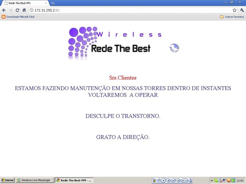

    Olá pessoal depois de tanto tentar venho aqui compartilhar o que eu aprendi a pastei pra fazer funfar,e finalmente vou postar as fotos aqui das regras e como aplica-las usando netwach.com conjunto ao script.
    resolvi postar fotos porq assim fica bem melhor para os iniciantes

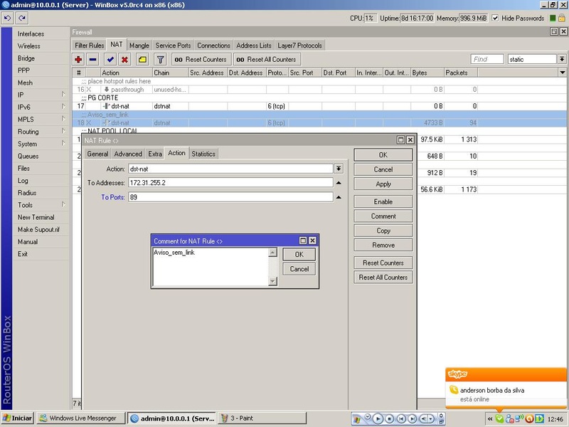

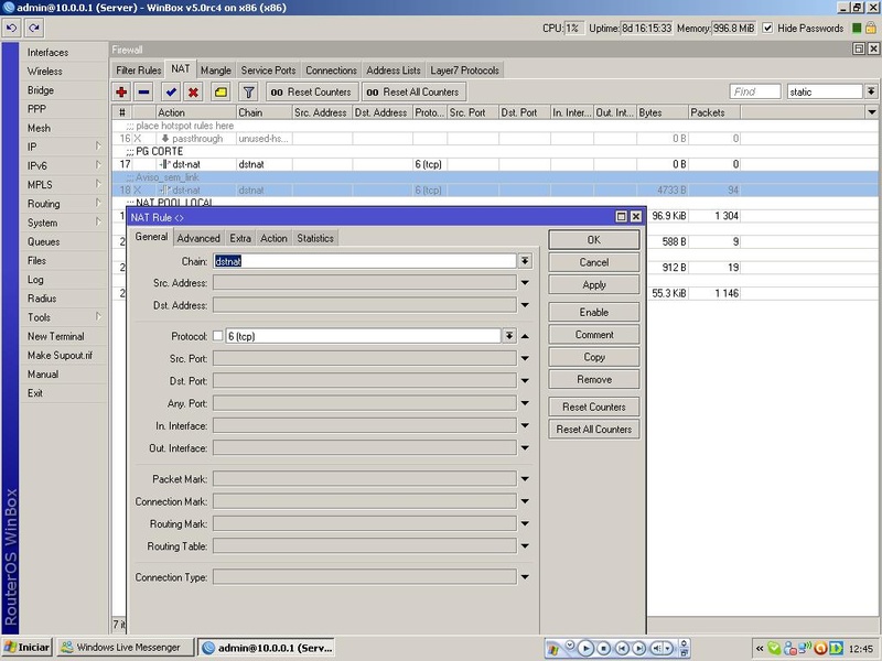

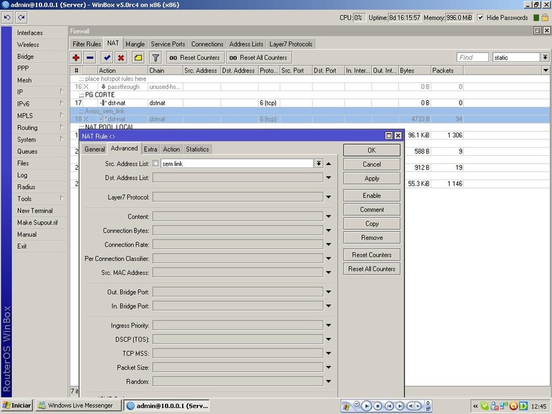

    Código :
    /ip firewall nat
    add action=dst-nat chain=dstnat comment=Aviso_sem_link disabled=yes protocol=\
        tcp src-address-list="sem link" to-addresses=172.31.255.2 to-ports=89
    (obs depois de colocada não habilite ela pois ela sera habilitada automáticamente)

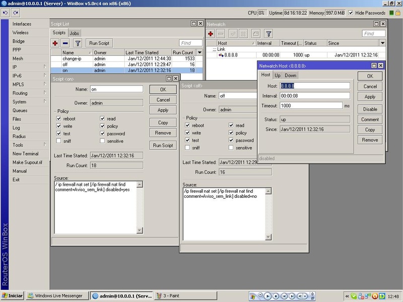

    vá em system script
    script on
    Código :
    / ip firewall nat set [/ip firewall nat find comment=Aviso_sem_link] disabled=yes
    script off
    Código :
    /ip firewall nat set [/ip firewall nat find comment=Aviso_sem_link] disabled=no
    netwach
    Código :
    /tool netwatch
    add comment=Link disabled=no down-script=off host=8.8.8.8 interval=8s timeout=\
        1s up-script=on
    https://under-linux.org/attachment.p...chmentid=18649

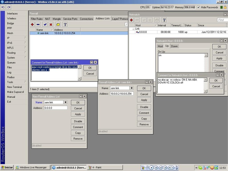

    em firewall adress list coloque a range de ip sem a / da sua rede no caso aminha 10.0.0.1/24 ficando assim 10.0.0.2-10.0.0.254
    https://under-linux.org/attachment.p...chmentid=18653
