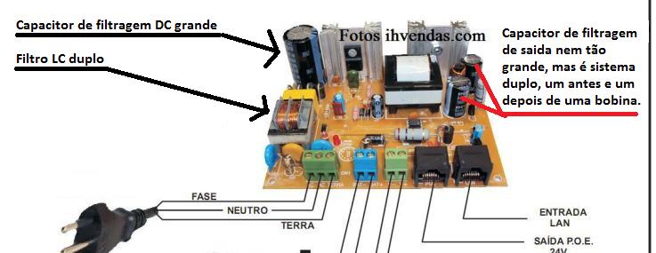

    E... bom... uma fonte chaveada boa tem filtro de linha na entrada, e tem filtragem dupla na saída:

    Com esse capacitor de entrada grande (200uF, digamos), qualquer variação media na tensão é ignorada (Por isso estabilizador é inútil na função de "estabilizar", fonte chaveada opera no mesmo modo com variação lenta (Que é a única coisa que estabilizador resolve) ou sem variação nenhuma). Com 2 capacitores na saída qualquer variação no consumo desde que seja media não cria ripple ou spikes.
    Aí que entra um porém: Se colocar consumo demais numa fonte a filtragem de saída fica prejudicada!
    Eu digo que 500uF em 24V é suficiente pra 1 (um) radio (Consumo normal, tipo 8 a 15W). Se a fonte tem capacitor de saída de 1000uF eu não ligaria 3 radios (De 8W, tipo UBNT, ou 3 RB's integradas), só 2.

    Capacitor demais em filtro de saída LC nunca é exagero, as fontes vem com capacitores suficientes pra quando tem alimentação boa, mas se a fonte AC é suja essa fonte 24V vai gerar ripple na saída, ou spikes, o filtro LC interno nem sempre é suficiente, e sinceramente tenho lá minhas duvidas que as fontes Volt tem filtro LC na saída, já reparei nobreak DC de 2 ou 3 marcas e achei circuitos pobres demais pro preço (A placa da primeira imagem é um nobreak DC em placa que estava uns R$ 130 no ML, a meu ver isso é preço justo pra simplicidade do circuito, mas R$ 300-450 por um nobreak DC comum acho exagero, especialmente porque nesses casos de rede AC suja (Gerador é sujo) não dá pra usar mais que uns 50% da capacidade da fonte, senão ocorre esse problema dos capacitores de saída serem insuficientes.
