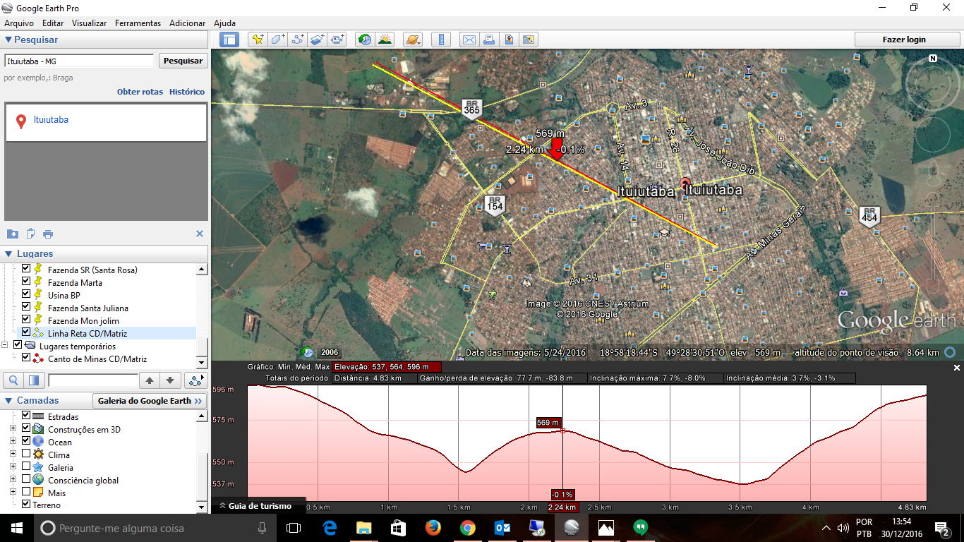

    Só não esqueça que não são somente aspectos legais, tem de se analisar os aspectos técnicos.... Tem visada? Há obstruções de trajeto? É possivel fazer instalações nos locais da empresa de forma que as antenas consigam se "enxergar"?
    Veja bem o cenário...
Nome:	         Análise Topográfica.png
Visualizações:	184
Tamanho: 	1,28 MB
ID:      	65816Clique na imagem para uma versão maior
Nome:	         Prédio.png
Visualizações:	217
Tamanho: 	1,36 MB
    me parece estar interessante, só um prédio que acho q pode atrapalhar, como podem ver na imagem
    Citação Postado originalmente por samuca0601 Ver Post
Visualizações:	184
Tamanho: 	1,28 MB
Nome:	         Prédio.png
Visualizações:	217
Tamanho: 	1,36 MB

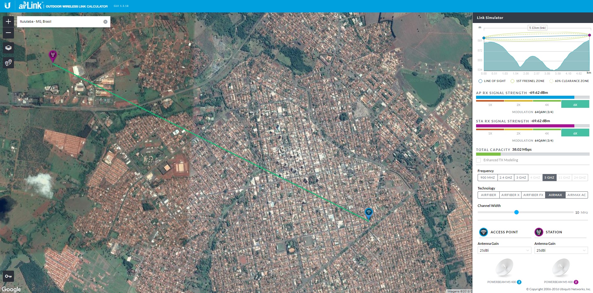

    Provavelmente não terá problemas não. Talvez tenha que elevar a altura do AP. Se ele estiver na lage de um prédio, uns 3~4mts acima da laje fique OK! Agora me parece que estação está no meio do nada... se é um PTP empresa não deveria ter uma edificação no lugar da estação??? Está correto esse posicionamento????
Nome:	         EnlacePTP.jpg
Visualizações:	159
Tamanho: 	871,2 KB
    Padrão Re: Ponto a Ponto Matriz x Filial
    Tem sim, é que a filial foi construída recentemente exatamente neste local, somos uma empresa de Laticínios, chama-se Canto de Minas. Obrigado pela simulação. Vai me ajudar bastante no projeto
