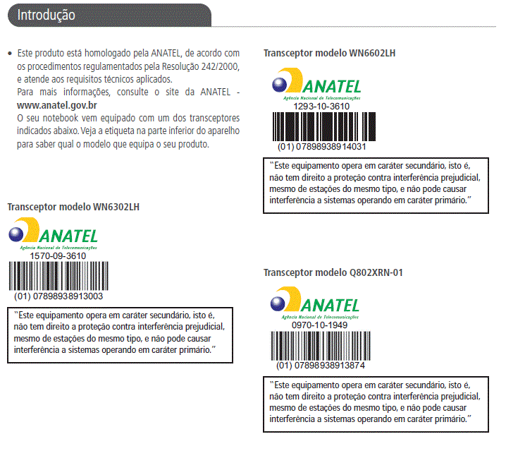

    Notebook só usa homologação do cartão mini-pcie!
    No primeiro PDF que mandei fala em homologação de fonte e etc, mas nem todo note tem fonte homologada, só 3 ou 4.
    TODOS, repito: TODOS os notebooks que ganham licitação, que são homologados pelo BNDES, até os que a própria Anatel usa tem APENAS o cartão mini-pcie homologado!
    Esse último link que passei é o que tem em duzias de notes HP, Asus, Acer, Dell, e etc, é um cartão usado por muitos notes.
    Antigamente era comum encontrar no manual de um notebook algo tipo isso:
Nome:	         cce.gif
Visualizações:	651
Tamanho: 	57,9 KB
    Na linha de montagem o produto poderia receber uma ou outra placa (Uma só wifi, outra wifi + 3g, outra wifi + bluetooth), hoje na verdade isso ainda ocorre, mas duvido achar essa homologação fora do selo no próprio notebook (Não consta em nfe, nem em manual, nem em proposta pra licitação, etc).
    Se o notebook não precisa homologação como um todo (E ele é até mais poderoso que uma RB), porque a RB precisaria?
    Tá certo que resolução 533 fala sobre a analise de todo equipamento, seja placa, notebook, fonte ou cabo ( http://www.anatel.gov.br/legislacao/...-resolucao-533 ) , mas a Anatel não tem feito essa resolução valer, deu a canetada e sentou a bunda gorda no escritório batendo ponto até se aposentar, ela não está tirando do mercado os notebooks que não tem homologação como um todo, não está impedindo a comercialização e uso de notebooks sem fonte homologadas, NADA.
