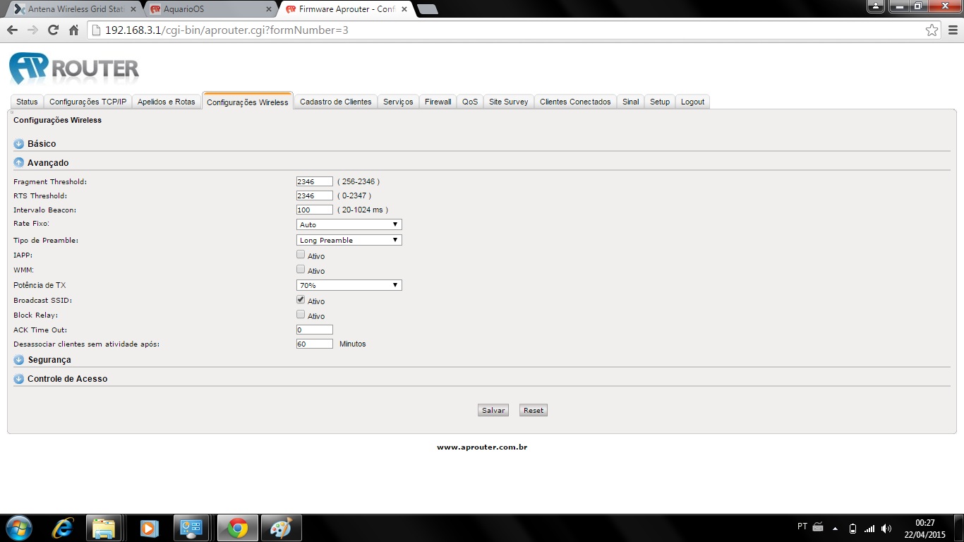

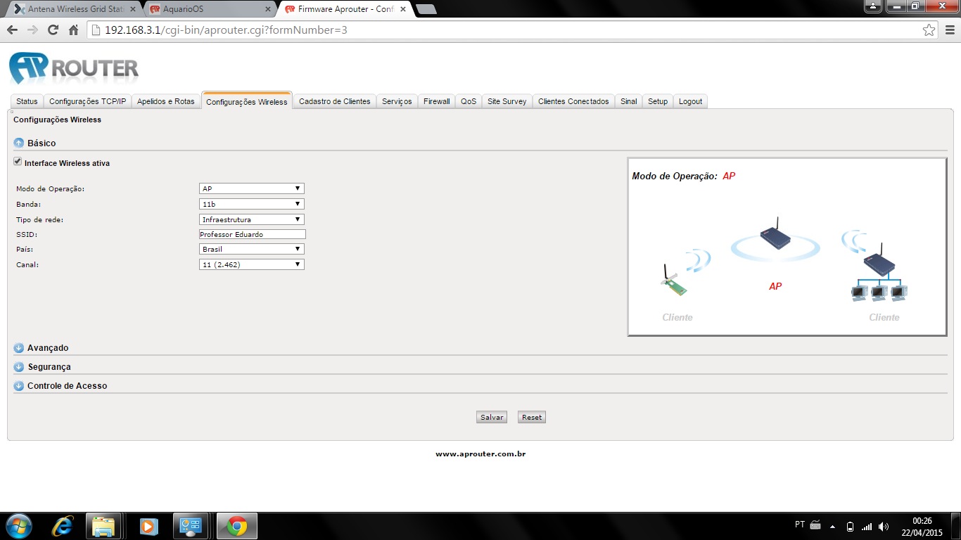

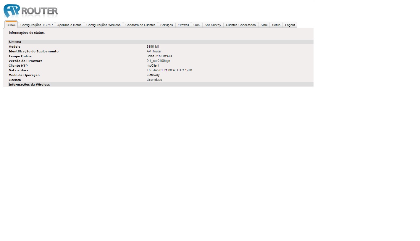

    Hum, você tem uma versão mais moderna do APRouter.
    Como está a config. de wireless, modo somente B ou somente G?
    Porque a GridStation não suporta modo somente N pelo que eu lembro.
    Manda um print da aba wireless e advanced do APRouter que te digo melhor o que pode ser, entre dois RTL8186 ví muitas incompatibilidades, mas com o RTL8196 (Trocentos anos mais recentes) só ví incompatibilidade referente ao modo 802.11n (B é de 1999, G é 2003, N é de 2009, o GridStation mesmo sendo de 2010 era defasado já no lançamento dele).

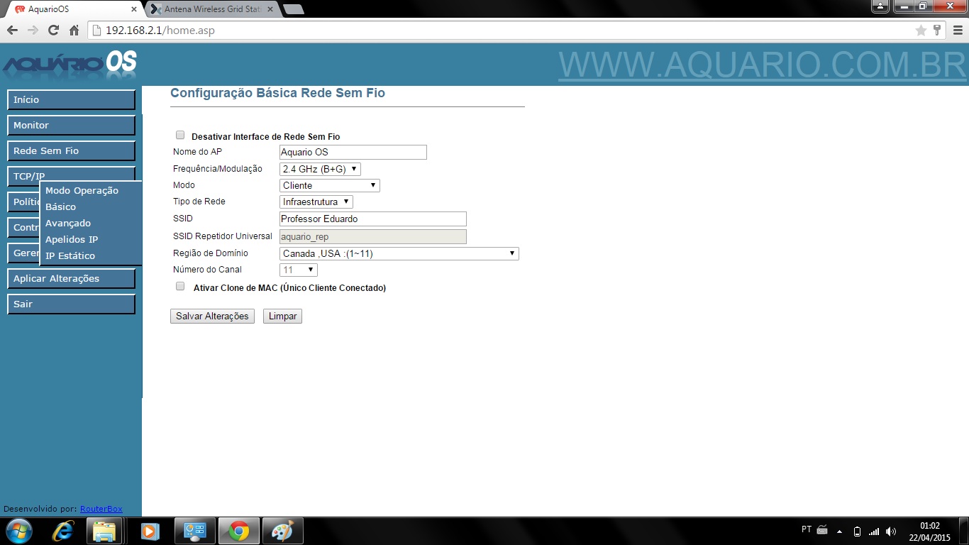

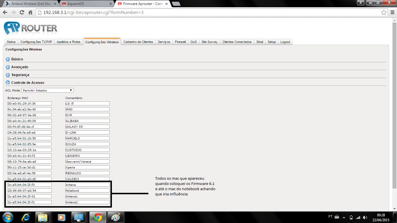

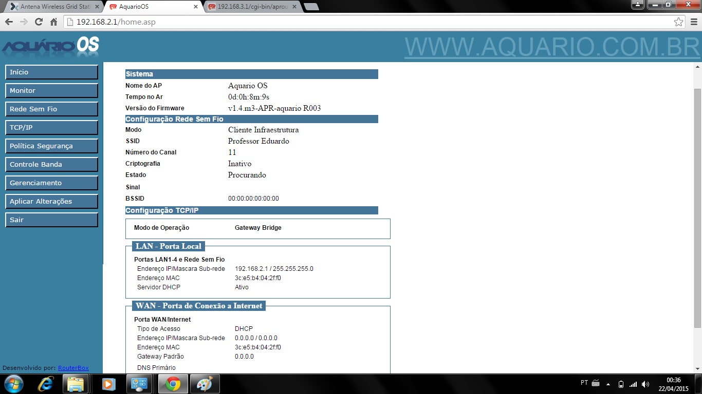

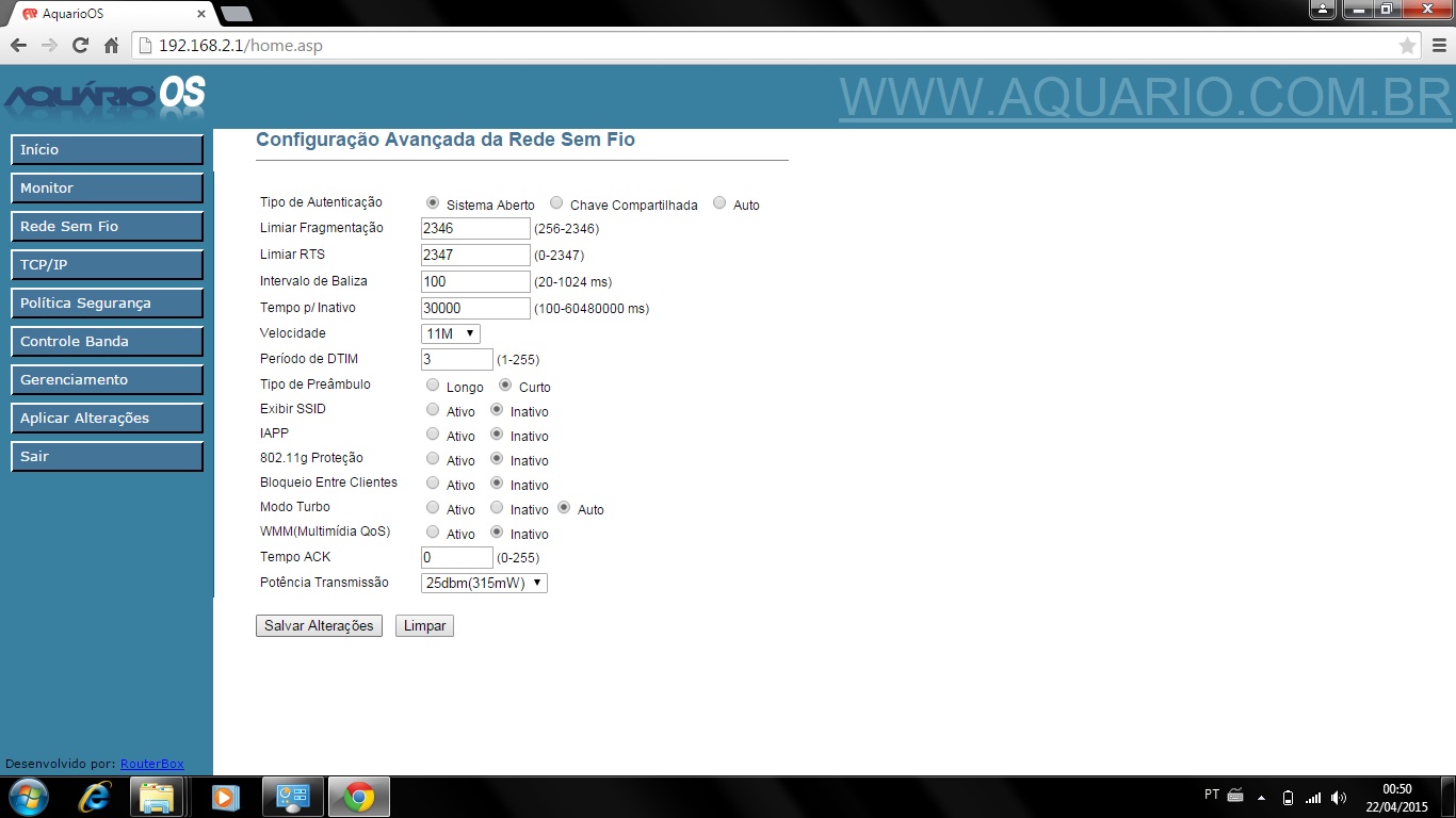

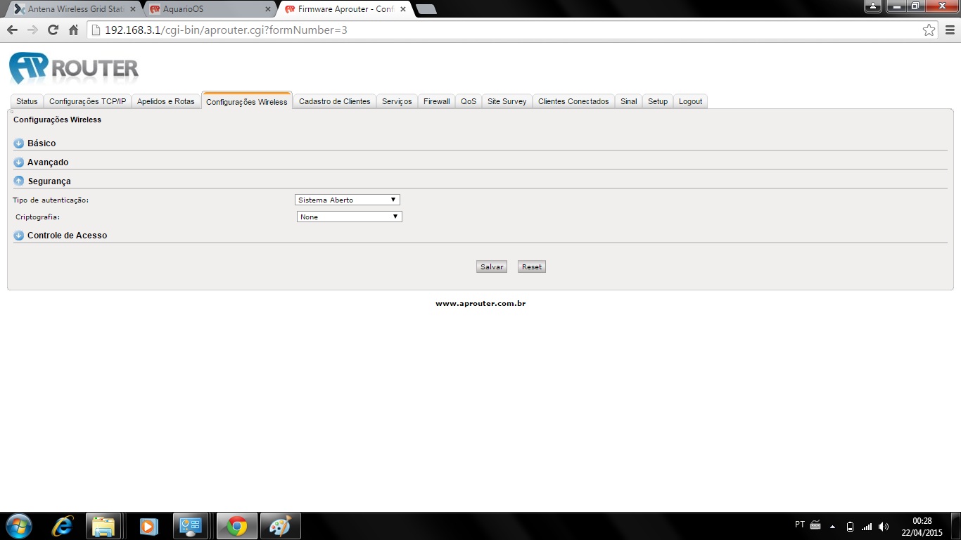

    Vou colocar aqui as imagens, estou uma semana pelejando e nada, até o suporte da aquário nada conseguiu fazer, queria que fosse apenas igual as outras que tenho cadastrada, confesso amigo ta difícil, não consigo entender o que acontece

    Padrão Re: Antena Wireless Grid Station
    O pouco que dá pra tentar é mudar o modo de operação (Em 'Redes sem fio') de bridge pra cliente (Wisp client, wan client, não lembro os nomes) ou pro modo gateway, com outros firmwares (Firemax, WispOS, Abocom) as vezes era preciso isso.
    Já se conseguir conectar mas não navegar direito, coloque IP fixo na WAN, e nalguns casos tem que deixar o gateway como 0.0.0.0.
    Eu ví muitas incompatibilidades entre Realtek e Realtek (Um como AP, outro como cliente, mas modelos diferentes), só que sempre pude resetar e configurar tudo diferente, trocando modo, SSID, canal, encriptação e etc. No seu caso já tem um monte de gente conectado aí fica complicado reconfigurar tudo.
    (Ah, teste colocar o ack-time fixo caso tenha problema de performance, digamos em 90uS no APRouter. No modo automatico ele varia muito e as vezes não permite trafego muito bom tipo mais de 2Mbps, enquanto fixo dá pra chegar a 4Mbps fácil)
