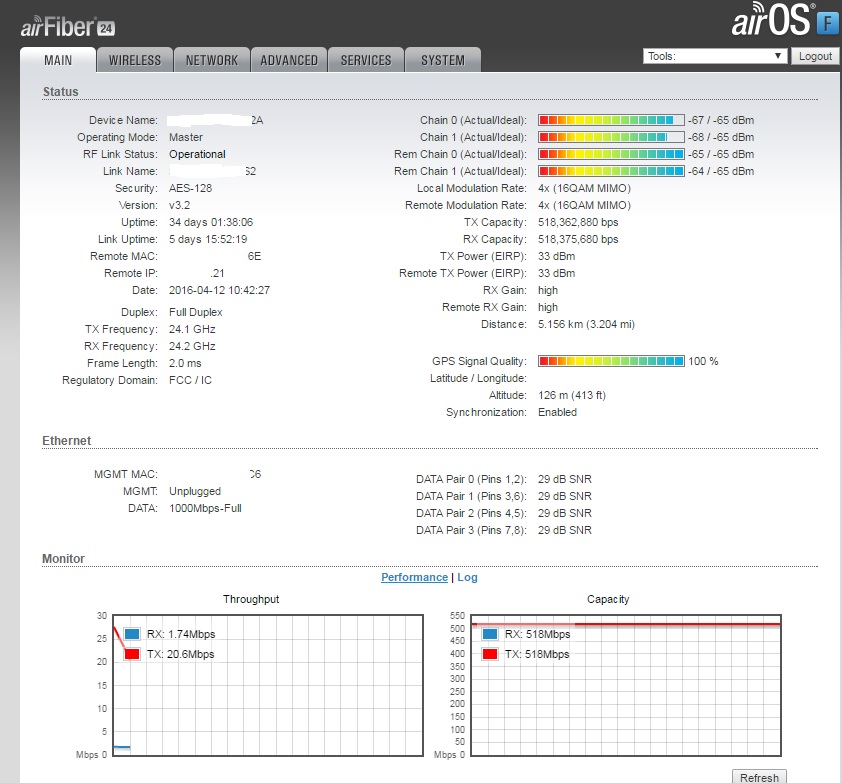

    Melhor que falar é mostrar....segue tela de um dos nossos enlaces que substitui fibra.
Nome:	         af24ghz 5km.jpg
Visualizações:	312
Tamanho: 	151,8 KB
    Abs.
Visualizações:	312
Tamanho: 	151,8 KB
    Abs.
    Não pode é chover rsrsss... Tenso esse AF24, tinhamos um par aqui, desistimos.

    Temos Airfiber 24 aqui e nunca tivemos problemas de queda. quando configurado corretamente, o equipamento segura bem até na chuva. o problema acontece quando o equipamento é configurado incorretamente e com sinal baixo, (-70, -75, etc). Já ví esse tipo de link com sinal até -78 e o pessoal querendo performance, ae não vai.
    AF 24 O ideal (e olha que estou frisando IDEAL) é ficar na casa dos -49 a -69dbm no máximo.
    AF 5 e MIMOSA b5c NÃO CAEM NA CHUVA portanto são os mais indicados para zonas com alto índice pluviométrico anual.
