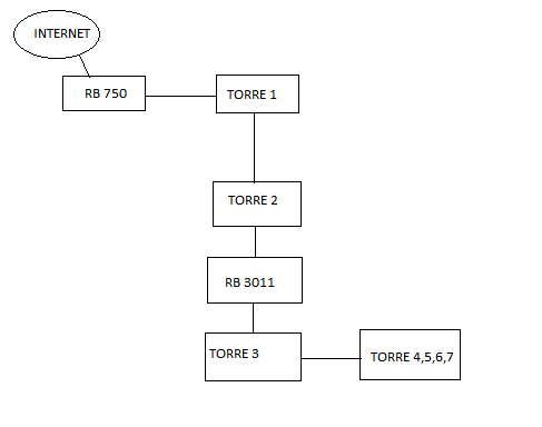

    Entao melhor explicando com desenho, a rb 750 autentica clientes na torre 1 e 2, e ao mesmo tempo manda link para a rb 3011, a partir da torre 3,4,5,6,7 a autenticação fica por conta da rb 3011, e a rb 750 so envia link.
    assim nesse cenario a rb autentica 20 usuarios, e a 3011 o restante
    Eu colocaria um SWITCH para passar link para 3011 e dar passagem do link para as outras suas torre e o link para 3011, fazendo VLAN em cada setorial até a 3011

    @alextaws um switch aonde, depois da torre 1 e 2, que no caso seria minha casa e dali para frente autentico meus clientes pela 3011??? se sim era essa minha ideia, todos os meus clientes depois da 3011 eu faria autenticacao, assim a rb750 so mandaria link ate essa 3011,e os clientes na torre 1 e 2 iria autenticar na 750
