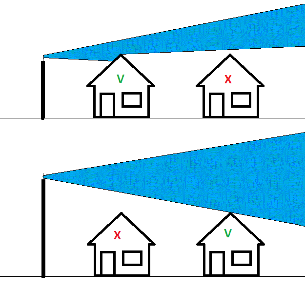

    Seria só erguer bastante a omni? Seria. Mas omni tem angulo vertical pequeno, se erguer demais quem está perto fica sem sinal, algo assim:
Nome:	         omni.gif
Visualizações:	150
Tamanho: 	21,0 KB
    Setorial teRIA esse problema, mas elas são inclináveis (Pra cada lado você pode inclinar em angulos diferentes).
    Esse angulo vertical é MENOR quanto MAIOR for o ganho da antena. Ou seja, a antena omni 15dBi terá angulo bem menor (Vai precisar todo mundo mais proximo da altura dela) que omni de 7dBi.
