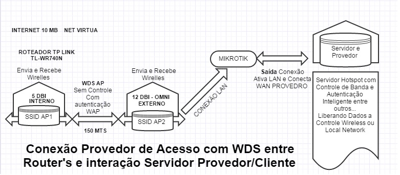

    Estou com projeto de inicio vejo varias antenas aqui na net vários preços e marcas,
    1 - Duvida qual antena e DBI usar no roteador que sai do Mikrotik? para alcance de 2 KM no máximo porem com conexão instável...
    2 - Como devo usar os canais, o mesmo para toda a rede ou canais diferente do que os outros AP's próximo estão operando?
    3 - Como devo deixar modos de frequência em cada AP. 802.11b, G, N ou BG, BGN Mix...?
Nome:	         ESCOPO.jpg
Visualizações:	584
Tamanho: 	106,3 KB
    Visto que AP1 o Link fica na casa de meu PAI a 200 Mts e repetindo com AP2 que fica em minha casa em modo WDS enviando via LAN direto para Mikrotik, onde gerencia 4 Maquinas de amigos via LAN e Emitirá Sinal para mas 5 Maquinas via Wifi, com Hotspot
    Obs, Uso PC Mikrotik 5,20.
    Aceito sugestões de melhoras. Desde já agradeço.

    Para link 2 Km pode ser feito com dois SXT da Mikrotik. Vai conseguir pelo menos 10 a 20MBps.
    Padrão Re: Qual antena usar para alcance 2 KM
    emilidane, neste caso a stx serve como Routeboard, ira sustituir o PC Mikrotik e eu conectaria direto do AP2 para a STX. fazendo controle direto pela stx. é isso. conseguiria um alcance melhor que uma omni, pois o pessoal que irá se conectar não estão em uma visada direta. e sim raio como 360° ou teria que usar 4 stx é isso ao invez de uma omni.
    Estava pensando eu utilizar uma antena omni de 12 dbi como essa http://produto.mercadolivre.com.br/M...ss-mm-2412-_JM
    Conseguiria chegar a um bom alcance com essa antena uns 2 KM?pois na casa de meus amigos irei usar um acesspoint repetindo sinais com o mesmo SSID utilizando hotspot controle de banda e criptografia WAP PSK2/AES

    Vish, que bagunça, fiquei até perdido nisso. SXT, PowerBeam, Naobridge, equipamento Direcional é para ponto a ponto ou cliente recebendo. Para 2km, pode ser omni de 6 ou 10dbi, claro, se puder fechar com paineis ficaria bem melhor, e futuramente nao precisaria trocar. Nos ptp dê preferencia para 5Ghz e canais diferentes em cada ptp, veja os canais que nao se sobrepõe. Não faça controle de banda com antena que recebe o ptp, no caso se for a SXT, deixe elas em bridge.
