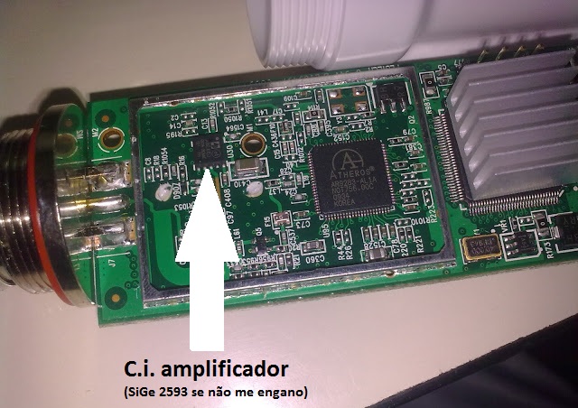

    E no radio o único componente que vai alterando caracteristica aos poucos é capacitor eletrolítico. Mas na etapa de RF não se usa esses componentes (Só na fonte, fonte realmente costuma ir aumentando o ripple com o tempo, mas isso não é problema, fonte é barata e se troca, ou ao menos se gasta R$ 1 e troca os capacitores a cada X anos).
    Num Bullet o único componente que faz perder potencia é o amplificador de saída, e ele queima de uma vez, não vai baixando potencia aos poucos.
    O amplificador é um C.I., circuito integrado, eles não queimam aos poucos, queima de uma vez por todas. É esse CI na etapa de RF dos Bullet:
Nome:	         bullet.jpg

    Os motivos de ele queimar já disse mas vou repetir: Cabo longo ou com malha porca, falta de aterramento, cabo do para-raios passando muito perto.

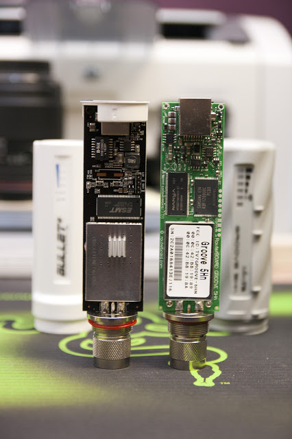

    Tudo isso facilita que o campo eletromagnético criado por um raio induza alta-tensão no cabo ou antena, ou mesmo que atinja diretamente o CI (Pra diminuir isso tem essa latinha, na foto está sem lata, com lata de proteção (Contra RFI e EMI) fica assim:

    Colocar mais lata ao redor minimiza ruído de RF, mas sem aterramento na antena e sem cuidado nos cabos não adianta nada, o aterramento (Mesmo que seja só 2 hastes de 1,5m fincadas em solo que pega umidade as vezes (Em solo seco tipo debaixo de prédio melhor evitar, prefira gramado ou terra exposta, que pegue chuva as vezes)) é o que mais ajuda a evitar amplificador queimando. Colocar aterramento na casa do cliente complica, mas quem quer ser "provedor" tem que criar vergonha na cara e gastar ao menos com isso (Já que com CNPJ e SCM a molecada não quer gastar...).
