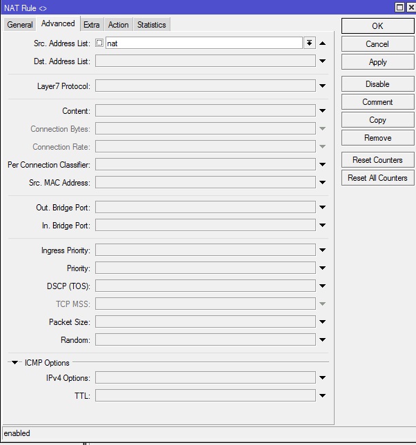

    Eu tenho uma rb450G que recebe o link pela porta ether 1, e vou instalar o Speedr em minha rede, me foi solicitado que eu conectasse o servidor direto na porta ether 5 dessa mesma rb.
    Fiz isso, mas não consigo acessar, nem pingar o servidor através desta porta. Quando eu coloco na porta ether 2, tanto pingo como acesso ele.
    Estou enviando as imagens das configurações para vê se vocês conseguem me ajudar.
    O servidor está com o ip 172.16.50.1/16.Clique na imagem para uma versão maior

    Coloca a eth5 em bridge com a eth2. Ou cria um ip pra eth5 e roteia.
    Padrão Re: Como configurar???
    Obrigado Mathcardoso, que lerdeza minha..kk
