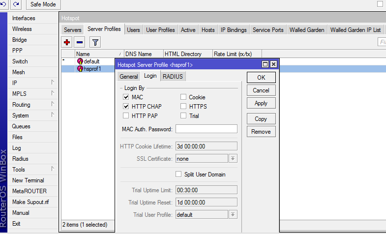

    Amigos é o seguinte queria que cade pessoa com um celular ou notebook se conecte e tenha acesso a internet e com 5 a 10 minutos seja redirecionado para uma pagina de com as informações para fazer a instalação e o mesmo mac que ja fez o teste fique bloqueado para não fazer um futuro teste ! Obg

    mas e tipo asim segue o exemplo dentro do seu MIKROTIK va na aba> hotspot > serv profiles>
    login> abilite usuario trial e e so definir o tempo que eli vai ter de aseso Clique na imagem para uma versão maior
Nome:	         Capturar.PNG
Visualizações:	209
Tamanho: 	41,1 KB
    e so seguir o exemplo ae
    lembrando que na pagina de login do seu hotspot tem que ter o icone de asesso gratis abraços espero ter ajudado,,,,,,,,
