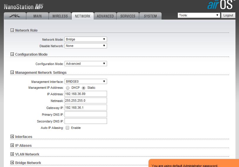

    Pessoal é o seguinte, tenho um enlace de nanostation M5 com fechado em bancada, o que acontece a ponta to AP tem um switch que me entrega dois ips válido para internet 192.168.36.89 e 90 e quero que no final me gere dhcp para um UNIF PRO da ubiquiti. Na configuração do AP está na seguinte forma:
    em modo bridge com o ip 192.168.36.89/24 só. com o WDS habilitado

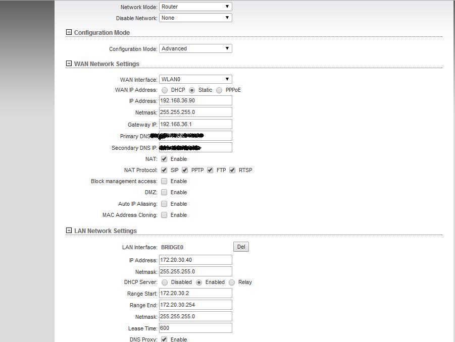

    no station:
    em modo router com o ip 192.168.36.90/24 dns 8.8.8.8 na wan e na lan está em dhcp
    E não estou navegando. o que pode ser ??? já fiz teste na ponta do ap com o ip fixo na minha placa e navego, testei os ips no switch estão ok, eu navego, só na ultima milha que não.
    estou até mandando os prints das telas pra vocês verem.
Nome:	         90peg.JPG
Visualizações:	176
Tamanho: 	53,2 KB
ID:      	59043Clique na imagem para uma versão maior
Nome:	         89peg.JPG
Visualizações:	175
Tamanho: 	53,0 KB

    Cara, eu navego sim em modo bridge, só na ultima milha em modo router que não mas eu descobri o que era, o pessoal de TI tinha me passado o DNS primário e secundário que se utiliza em campo para teste de clientes, dai o interno era outro e por isso não navegava.
    Mas obrigado pela ajuda JhoniVaz,
    Fica a dica ai pessoal e o print de como fiz dhcp em cima de um IP válido. Vlw
