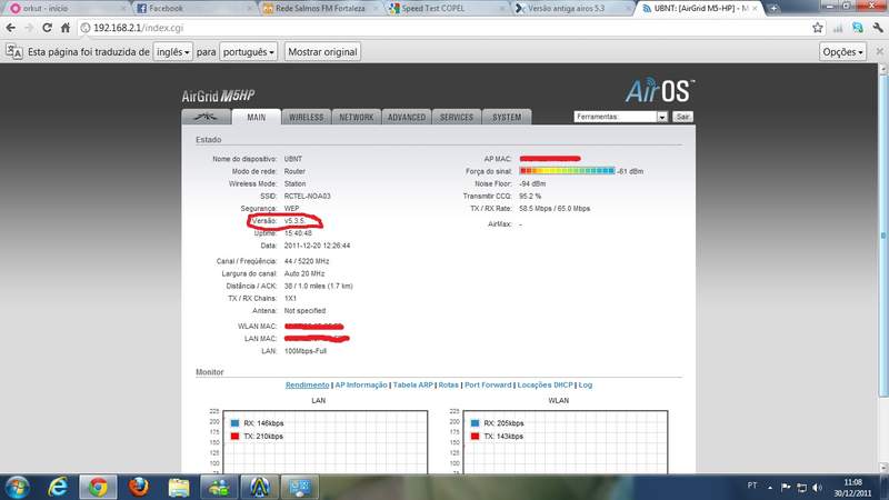

    Que estranho pq atualizei a versão de todos os rádios e não mudou em nada a instabilidade do link Clique na imagem para uma versão maior
Nome:	         g.jpg
Visualizações:	770
Tamanho: 	33,0 KB
