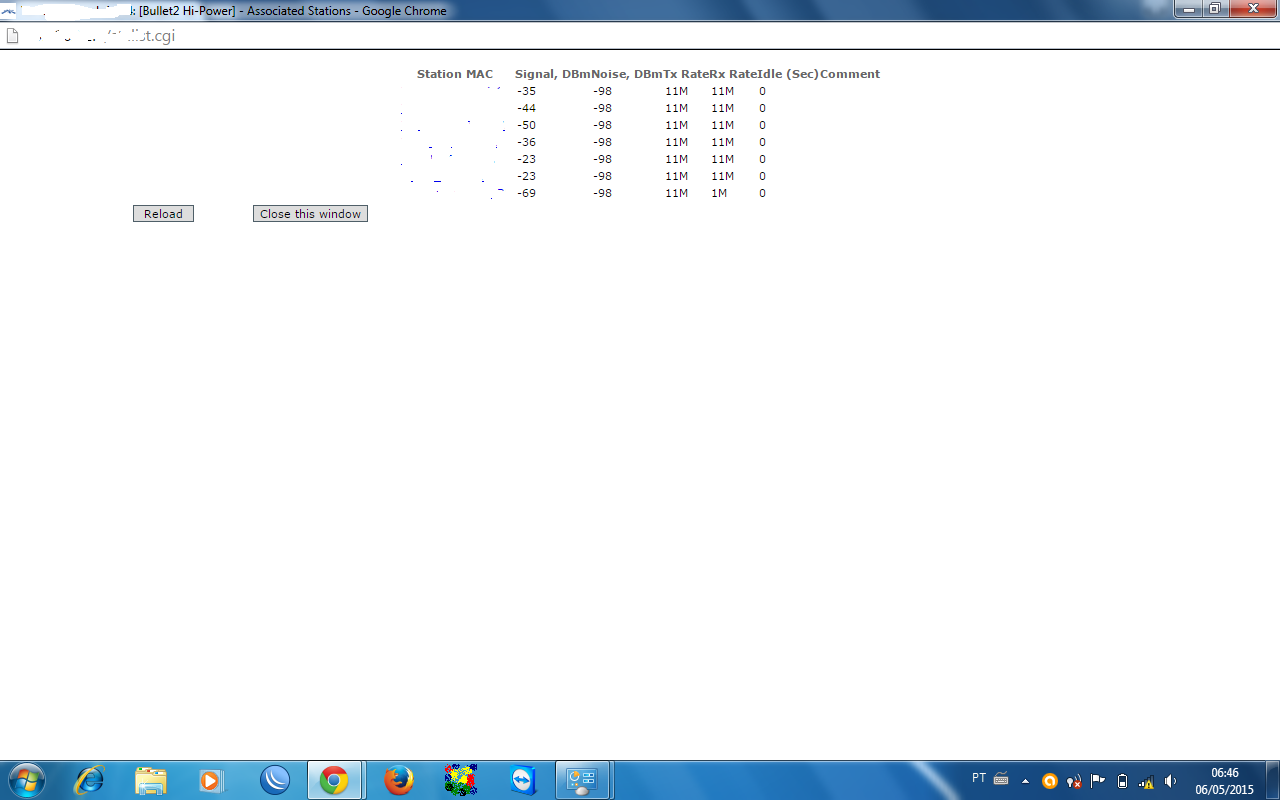

    Segue a baixo as imagens do nível de sinal dos clientes, lembrando que tem uma media de 20 clientes por cartão!Clique na imagem para uma versão maior
Nome:	         rb 433 ah xr2.png
Visualizações:	309
Tamanho: 	171,8 KB
ID:      	58854Clique na imagem para uma versão maior
Nome:	         bullet.png
Visualizações:	278
Tamanho: 	124,7 KB

    No Bullet apareceu cliente com sinal -23dBm, é isso mesmo?
    Credo, esses 2 clientes estão GRITANDO no ouvido do Bullet (Que já é bem incompetente pra ser AP, é hardware pra cliente).
    Tem que nivelar melhor esses sinais, no printo do Bullet aparecem 2 cliente GRITANDO em -23dBm e 1 sussurando em -69dBm, isso é uma diferença de 46dBm!!
    Reduz a potencia desses clientes que estão gritando, se usar 802.11b (Parece que usa) coloque todos os clientes com potencia baixa o suficiente (Ou antena de ganho pequeno o suficiente) pra que cheguem na torre com sinal abaixo de -60dBm (Algo entre -60 e -65dBm tá ótimo).
    Ter 1 cliente gritando e 1 sussurrando não é problema, mas quando enche isso e passa a ter 6 gritando e 6 sussurando aí a qualidade da rede cai demais. Cair a cada X minutos talvez não tenha relação com isso (Pode ser um hardware de cliente criando problemas), o normal quando tem toda essa diferença de sinal é ter CCQ bem baixo (Ou ping péssimo dá um ping -l 1400 rumo ao autenticador, a partir de um cliente (Não ping rumo a internet), verá algo tipo 4-10ms no ping normal (Digamos ping -t 192.168.1.1) mas 20-100ms no ping com 1400 bytes (Digamos ping -t 192.168.1.1 -l 1400). Ping de 100ms é sinal de rede péssima, e essa qualidade baixa não tem a ver com o equipamento usado, mas sim com configuração (Potencia adequada pra distancia, sem sinal muito alto nem muito baixo).

    Sobre o problema do Bullet, ele é um hardware básico de 2006, o sucessor dele é o Bullet M2, já é de 2010.
    Hoje o básico é NS LOCO M2, mas a uns 8 anos o que a UBNT produzia de mais barato/básico era os Bullet. A linha Bullet M2 melhorou muito porque agora o basicão é a linha LOCO.
    Pra saber se o XR2 está ruim teria que testar mais, mas XR2 com defeito é coisa rara hein, acho que pra cada XR2 no defeito no mundo deve ter 2000 NS Loco M2 ou 2000 TL-WA5210g com defeito, acho mais provável que algum cliente esteja criando o problema (CPE ou roteador com problema), teria que ver trafego, ver se algum cliente varia de sinal e cia.
    Também tem o seguinte: Com XR2 tinha cliente a no máximo -39dBm (Que é alto pra modo B), mas com o Bullet estão a -23dBm, isso não é diferença de sensibilidade, isso é porque mudou de cliente, modou de antena, mudou de cabo, ou mudou o mal-contato em cabo. São 16dBm de diferença entre um AP e outro, isso é muita coisa, acho que só problema em cabo, antena ou pigtail explica.
    (A sensibilidade do radio é uma coisa, mas exibir sinais com 16dBm de diferença é outra, diferença de 2 ou 3dbm é o maximo que devia ter trocando de radio)

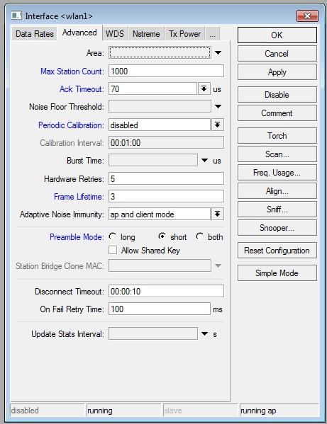

    Sendo 802.11b, testa isso na aba Advanced:
Nome:	         b.jpg
Visualizações:	297
Tamanho: 	88,8 KB
    Mas pra ter desconexão no MK e TAMBÉM no Bullet eu diria que tem mais chance de ter cliente com USB ou PCI fazendo besteira na rede, faz controle por MAC, adiciona os MAC's dos clientes na aba registration, clica sobre o botão direito nele e dá um Connect to Acess List, aí no profile de segurança marca o Mac Accounting.
    Pelo seguinte: Rede em bridge pode ser atacada com um falso servidor. Que eu saida só tem como dar um kick de mac por mac via wifi, mas programação não é minha area, não sei que firulas tem em distro tipo Kali Linux pra um engraçadinho fuçar na rede.
    Alias... no log do MK não aparece nada interessante? Por mais que ocorre tanto no MK como no Bullet o log do MK pode ajudar, não lembro como é o detalhamento de log nos Bullet, mas em MK é logado o motivo da desconexão do cliente.
    Alias n° 2... não tem nenhum script rodando? Script agendado pra dar kick em android e cia, AP 2,4GHz sempre tem curioso conectando, é bom limitar isso de alguma forma.
    (Marca o Hide SSID, smartphones não conectarão, mas CPE's, roteadores e notebooks sim, já é um filtro muito bom contra curiosos)
