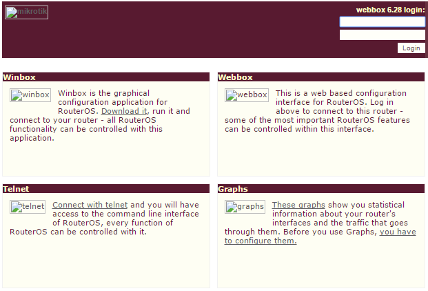

    Tenho um rb 450G que a uns 2 anos apresentou o seguinte problema: Quando tento acessa-la
    via http ela apresenta a seguinte tela:
Nome:	         Tela 1.png
Visualizações:	324
Tamanho: 	21,8 KB
    Se tento logar com usuário e senha aparece a seguinte mensagem : Error 501: Not Implemented .

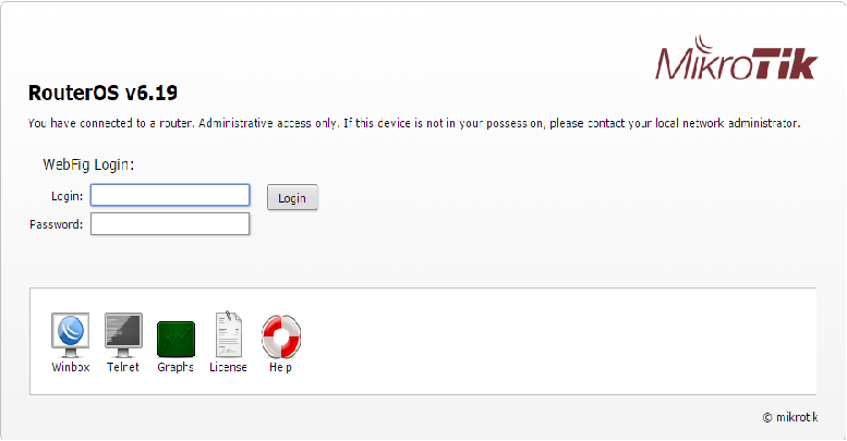

    Porém o correto seria apresentar a tela abaixo, tendo em vista que a routerboard está atualizadíssima:
Nome:	         Tela 2.png
Visualizações:	352
Tamanho: 	31,2 KB
    - Já atualizei a routerboard.
    - Já resetei via new terminal.
    - Já resetei via jumper (hard reset).
    E nada!!! Para piorar um Rb 1100 acaba de apresentar o mesmo problema. Se alguma alma iluminada
    puder me ajudar ficarei muito agradecido.
