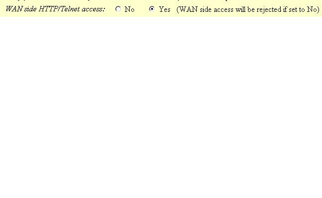

    eu estou trabalhando com o HT 502 e HT 503 da grandstream porem eu to com um problema eu habilitei a porta wan dos dois para a comunicação dos mesmos porem eu nao consigo acessar o aparelho pela porta wan somente pela lan o que devo faser.
    espero que alguem possa me ajudar, Obrigado.

    Fiquei com a pulga atraz da orelha e acessei um grandstream de um cliente que montei e fiz um print da tela....
Nome:	         Acesso wan.JPG
Visualizações:	385
Tamanho: 	9,7 KB
    Esta em Basic Settings ......

    valeu mesmo ivangalves eu ja tinha configurado é um detalhe pequeno mas faz a diferença e descupe pelaa demora na resposta. valewwwww
