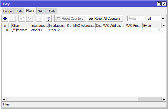

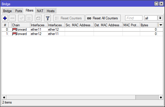

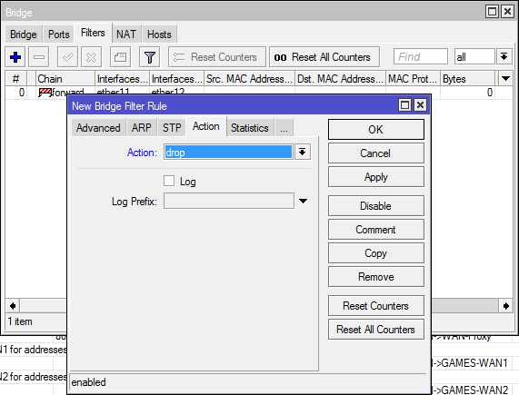

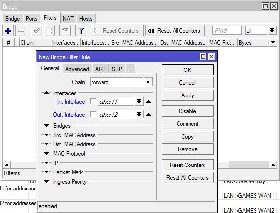

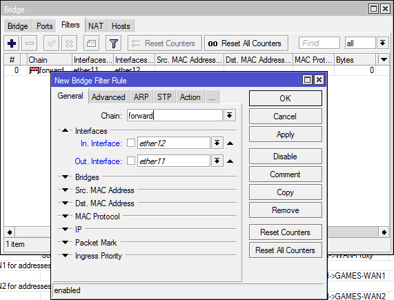

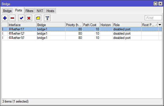

    @Rakim, acho que a maneira mais facil, é criar filtros na sua bridge para dropar trafego da ether1 para ether2, e da ether2 para ether1.
    Olha as screens que vc vai entender (considere que nas minhas screens a interface ether11 é a sua ether1, a ether12 é a sua ether2, e a ether10 é a sua ether5).
Nome:	         01 bridge ports.png
Visualizações:	289
Tamanho: 	9,2 KB
ID:      	58996Clique na imagem para uma versão maior
Nome:	         02 filter 1-1.png
Visualizações:	430
Tamanho: 	23,6 KB
ID:      	58997Clique na imagem para uma versão maior
Nome:	         03 filter 1-2.png
Visualizações:	313
Tamanho: 	19,3 KB
ID:      	58998Clique na imagem para uma versão maior
Nome:	         04 filter 1 pronto.png
Visualizações:	412
Tamanho: 	9,1 KB
ID:      	58999Clique na imagem para uma versão maior
Nome:	         05 filter 2-1.png
Visualizações:	306
Tamanho: 	24,2 KB
ID:      	59000Clique na imagem para uma versão maior
Nome:	         06 filter 2-2.png
Visualizações:	300
Tamanho: 	20,1 KB
ID:      	59001Clique na imagem para uma versão maior
Nome:	         07 filter 2 pronto.png
Visualizações:	422
Tamanho: 	9,5 KB
    Dessa forma, como você ja tem "AP Isolation" configurado nos seus radios, o trafego de clientes ligados em uma ether tentando ir para clientes da outra ether vai ser dropado. Inclusive não vai passar nenhum broadcast, vai ficar totalmente isoladas. A bridge vai existir entre a ether1, a ether2 e a ether5 porém a ether1 e a ether2 não vão poder se comunicar.

    Interessante utilizando esse drop ele vai bloquear todo o tráfego entre as ether

    Cara! Funcionou em termos.
    Realmente agora as APs não se enxergam mais. Os clientes estão funcionando de boa redirecionados pra ether5 e o trafego está passando normalmente.
