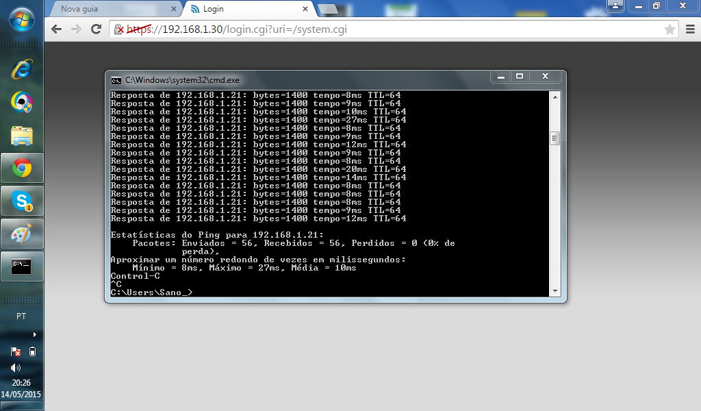

    Ah, rumo ao modem ADSL dê sempre um ping com 1400 bytes, é um teste mais efeitivo, digamos:
    ping -t 192.168.1.1 -l 1400
    Compare os tempos de resposta com o ping normal (Que tem 32 bytes), se o ping normal tem digamos 5-20ms, e o ping -l 1400 tem digamos 100ms, é porque algum PTP no caminho está péssimo. Teria que dar um ping rumo ao WOG pra definir se até ele está tudo ok, depois rumo a cada Airgrid e ver se estão ok, e depois rumo a cada NanoBridge, assim você define quem é o gargalo na rede.

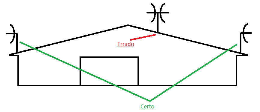

    E já que citou silo, por acaso é estrutura metalica? Wifi é radio, e radio reflete em estrutura metalica. Antena wifi em cima de galpão metálico (Que seja telhado de zinco ou zincaloy/aluminio, é tudo metal) é a pior desgraça pra estabilidade, quando fica quente não é só as imagens que ficam cintilando pelo calor acima do metal, as ondas de radio variam a propagação, o PIOR lugar do mundo (Fora dentro da agua) pra se colocar antena wifi é sobre construção metalica, hora reflete por aqui, hora por alí, hora sinal cai por calor, é terrível ter estabilidade nesses lugares, por isso digo que você tem que ser o setup de cada equipto, se estão configurados a usar Max TX Rate adequados pro sinal que tem chegando, e se o sinal não está variando (Conforme calor, geralmente).

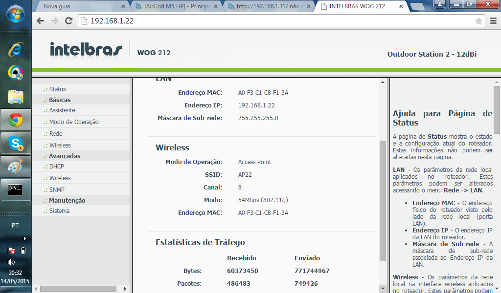

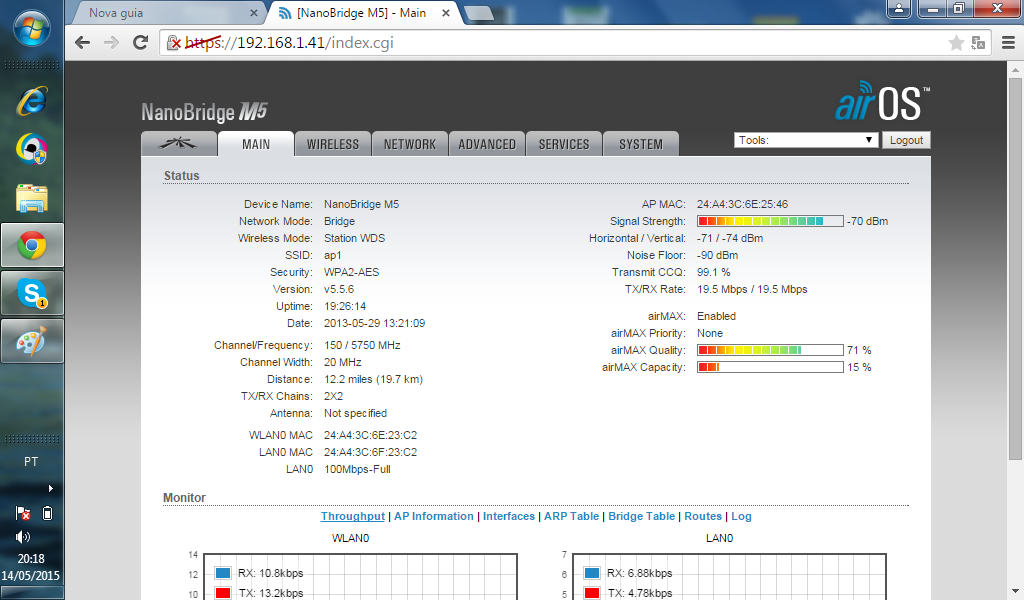

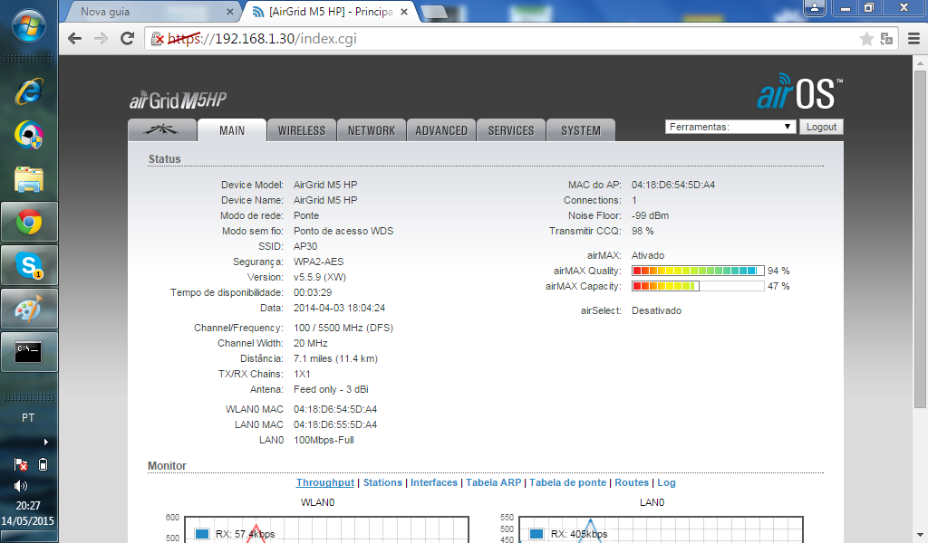

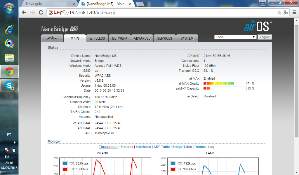

    Inicialmente muito obrigado pela atenção e por compartilhar seu conhecimento e experiência, ontem teve uma falha no primeiro e no último ptp, deu para perceber ao conectar ao AP22 que ele não consegue entregar o ip, pois conectei via cabo ao switch e funcionava perfeitamente, configurei o nete com ip fixo e funcionou, voltei configuração para obter automaticamente e realmente não funcionava! reiniciei somente o AP22 e voltou a funcionar. A sequencia é: AP40<>AP41 aqui tem um switch e o AP22 que é um wog212 - AP20<>AP21 aqui outro switch e wog212 AP32 – AP30<>AP31 aqui switch e 2 wog212 AP43 e AP45, o AP31 travou pois o AP30 mostrava conectado mas não acessava não pude ir lá reiniciar hoje irei, estão todos em MCS2 com exceção dos WOG212, com relação ao ping hoje só consegui até o segundo silo AP21, segue imagens dos PTP e ping, durante o dia o CCQ é mais alto.
    AP22 modo bridge/Access point/DHCP desativado ip 192.168.1.22.Clique na imagem para uma versão maior

    Os NanoBridge tem dupla-polarização, são 2 vias de radio, pra aproveitar isso você deve usar MCS8 em diante. MCS0 a MCS7 usam apenas 1 radio, ele é perfeito pra Airgrid. Mas Nanobridge é melhor configurar em MCS9, terá a mesma banda passante.
    E o sinal está muito ruim pra Airmax, teria que desabilitar pra verificar. Eu não uso Airmax se o AirMax Capacity está abaixo de uns 60%, sempre que usei com ele baixo desse jeito o desempenho era muito pior que com ele desativado.
    E veja também que você está com sinais baixos demais. No caso do AP41, o sinal é mostrado em "Signal Strenght" como -70dBm, mas... o sinal útil está mais abaixo: -74dBm numa polarização! Um sinal desse é muito baixo.
    No caso do AP21 você tem o RUÍDO em -87dBm (Noise floor, piso do ruído) e o sinal em -77dBm, a medida que se usar pra distancia entre ruído e sinal é a Relação Sinal-Ruído, o SNR, nesse caso tem um SNR de apenas 10dBm, o que é muito pouco.
    Mas sendo area rural esse ruído não devia ser -87dBm, pode ver que no AP30 o ruído está em -99dBm, esse sim é um ruído aceitável em ambiente não-urbano (Ou periferia).
    Se está tendo ruído absurdamente alto tipo -87dBm, OU a culpa é de estrutura metalica em baixo/do lado, OU colocou uma antena muito perto da outra.
    Sinal -74 a -77dBm não travaria um equipamento SE o ruído fosse baixo, nesse caso está alto demais, teria que tentar reposicionar essas antenas, afastar uma da outra (Pelo menos 50cm, mas eu uso só com mais de 1m), ou levantar elas um pouco mais pra evitar reflexo de area metalica em baixo.
    O ideal é que as antenas esteja ACIMA de tudo, sem nada uns 5m pros lados, e no caso do PTP de 20Km uns 4 ou 5m ACIMA de tudo, isso é a zona de fresnel. Dá pra calcular ela:
    http://www.novanetwork.com.br/suport...os/fresnel.php
    Em 20Km precisa um tunel de 16m de diametro livre de arvores, construções, e principalmente livre de rede de alta tensão (Um fio de 1cm com 13KV vira um obstaculo de 80cm, fora que gera perturbação que aparece como noise floor). Seria um tunel com 8m acima da linha de visada, e 8m abaixo da linha. Se não tem como erguer a antena talvez tenha como reposicionar:

    Mas acho que vai ter mesmo que reposicionar umas antenas, porque ruído de -87dBm é absurdo, é culpa de reflexo no metal, ou de uma antena perto da outra. Em ambos os casos afastar qualquer 1m que seja já ajuda, mas sabe-se lá quantos metros seria suficiente pra ter estabilidade. Em cima de telhado de zinco já coloquei mastro de 6m e não ficou bom (Como um mastro de 3m sobre telhado de amianto fica).
    Fora que sendo silo talvez tenha secado, tem motor de elevador de grão, tem motor de ventilador, tem o calor do secador possivelmente jogando vapor no ar (Chuva pode atrapalhar de 0,3 a 5dBm por Km, vapor grande tipo 400 gramas de vapor por m² de ar chega nisso fácil em 1m, 3-4dBm de atenuação, isso seria uma nuvem de vapor saindo de um secador, porque umidade do ar em absurdos 90% seria coisa baixa tipo 9g por m², mal ia diminuir talvez 0,1dB o sinal, vapor atrapalha mais que chuva e mais que umidade do ar alta).

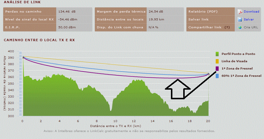

    E zona de fresnel parcialmente obstruída também faz sinal cair, em distancia grande as vezes é fácil ganhar 5dBm de sinal subindo antena apenas 1 ou 2m, tem como calcular se tem visada ou não por sistema tipo o linkcalc:
    http://linkcalc.intelbras.com.br/LinkCalc/Default.aspx
    Ele gera um perfil assim pra você ver se tem zona de fresnel parcialmente obstruída:
Nome:	         20km.gif
Visualizações:	247
Tamanho: 	147,0 KB
    Coloca a potencia de TX em 25dBm, o ganho das antenas (NanoBridge deve ser 25dBi, já as Airgrid podem ser 23 ou 27dBi), a sensibilidade de RX é a sensibilidade no datasheet, só a título de referencia pode colocar -90dBm, a altura de antena seria a altura onde ela fica com relação ao solo.
    Só que... onde tem galpões grandes as vezes os mapas de relevo capturam eles como um morro, a tomada de altitude é feita por via aerea, então as vezes nesses mapas aparecem picos estranhos onde na realidade tem um prédio, só teria que cuidar isso, se no mapa aparecer uma altitude que não confere, desconfie que os 10m de altura que você colocou estão sendo somado ao topo do galpão e não à altitude do solo.

    Acho que erguer ou afastar as antenas é o mais importante por enquanto, porque esse ruído (Noise floor) de -87dBm está bem alto, isso nem em area urbana (Onde tem muito provedor) é normal. Na roça o normal por aqui é -96 a -99dBm.
