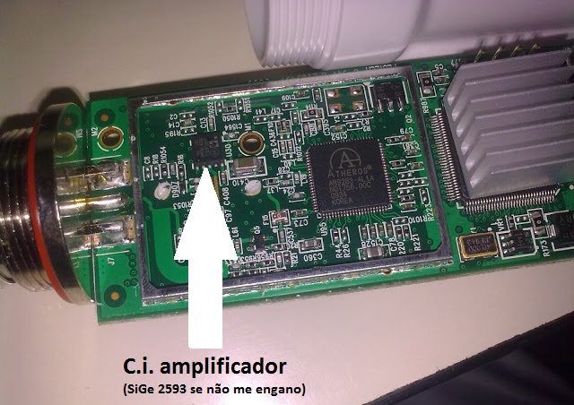

    Sobre perda de potencia, quem cria isso é a queima do amplificador de saída, esse:
Nome:	         bullet.jpg
Visualizações:	935
Tamanho: 	111,1 KB
    É o CI Sige2593 geralmente, esse:
    http://www.skyworksinc.com/uploads/d...ts/202431A.pdf
    É só trocar ele:
    http://www.ebay.com/itm/1PCS-SE2593A...-/181362621194
    Ou veja com o pessoal que vende outras partes se tem ele no brasil:
    http://produto.mercadolivre.com.br/M...n-ubiquiti-_JM
    Mas a queima do amplificador não tem nada a ver com a tensão de alimentação, só queima em tempestades. Falta de aterramento facilita a queima, mas aterramento não tem relação com a tensão de alimentação, você aterra pela carcaça da antena ou pela malha do cabo coaxial (A parte de fora do conector N metalico).

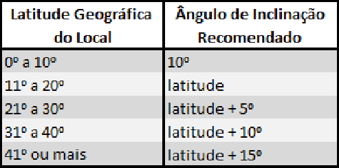

    Ah, lembra que tem angulo ideal pros paineis ficarem, geralmente em sentido leste-oeste, erguido alguns graus pro norte
    (Imaginando que você está ao sul do equador), nessa inclinação:
Nome:	         tabelagg.png
Visualizações:	564
Tamanho: 	11,1 KB
    Se tinha só o painel de 90W, ele capta uns 5* 90 = 450W.dia, dividido por 24h dá 450 / 24 = 18,7, ou seja, mesmo com o menor painel você devia ter energia suficiente pros 2 Bullet ficarem ligados 24x7. Como estavam desligando imagino que OU tem algo errado no angulo dos paineis, OU as baterias estão ruins, OU tem problema na fiação (Não está usando inversor/nobreak? Se está, eles desperdiçam mais de 20W.h geralmente, pra equipto que funciona com 12V seria um absurdo usar inversor ou nobreak), OU tem mais equipamento ligado nessa bateria.
