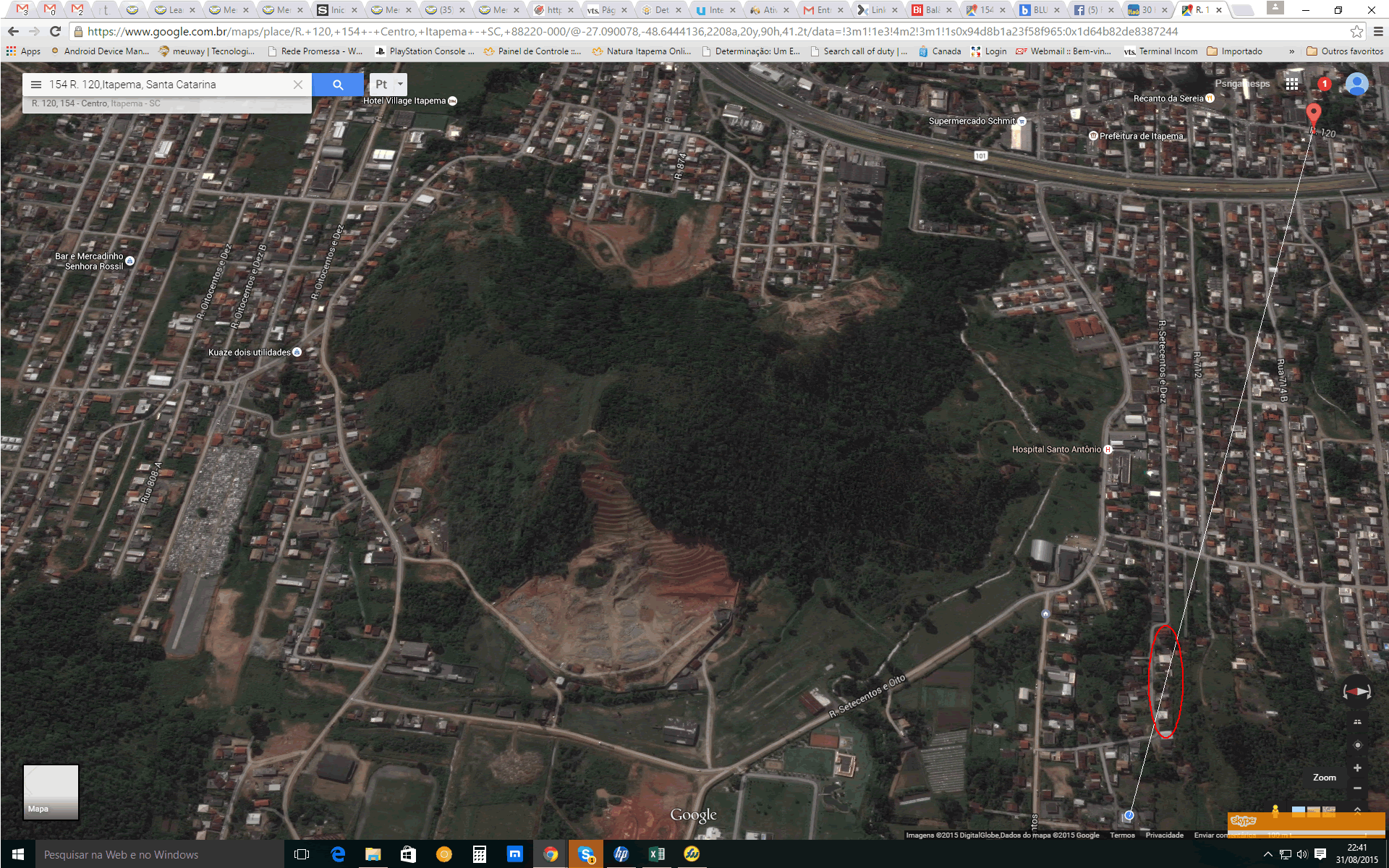

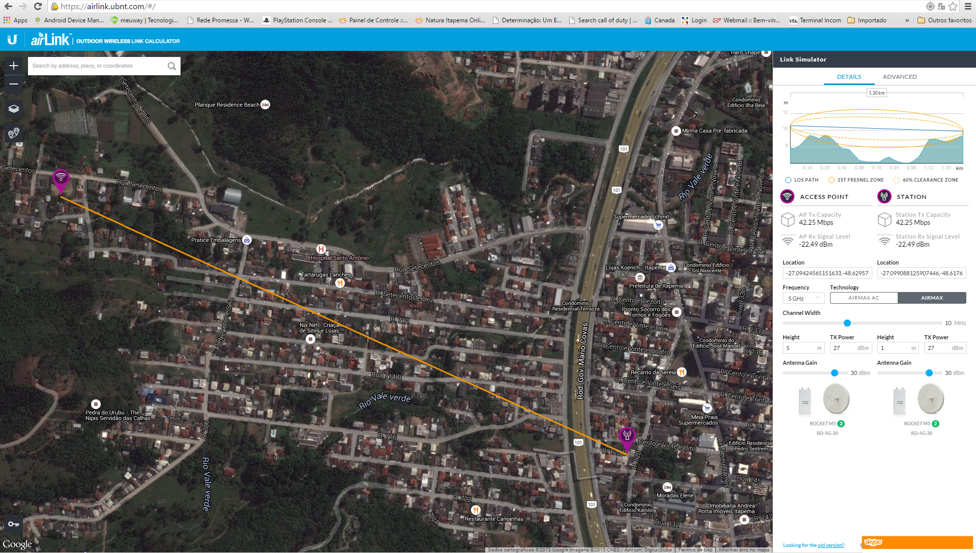

    Boa noite amigos, estamos precisando fazer um ponto a ponto .. porem não temos visada ...
    conforme podem ver na imagem ...
    minha duvida é , sera que colocando um par de rd-5g30 + rocket e alinhar um pouco acima para que
    o link se encontre acima da obstrução ( arvores e casas ) vai funcionar ?
    o que sugerem os amigos neste senário ?
    Link a ser enviado é 30 mb ( dedicado )
    Obrigado desde ja pela atenção.Clique na imagem para uma versão maior

    Obrigado pelo retorno, analisando a imagem anexa ( repito.. não tenho visada.. olhando de um ponto para o outro .. fica algumas arvores e casas na frente )
    existe algum equipamento que possa sugerir ? ou na tese é quanto maior o ganho , mais chances ?

    Boa tarde amigo. Analisando a segunda foto, você poderia ver a possibilidade de instalar uma torre em cima do morro para repetir o sinal. Isso é uma sugestão pelo que vejo na segunda foto. Mas também analisar outros caminhos na região tipo um prédio que seja alto e que de visada entre os lados que se deseja fechar o ptp...
    Att,
    Fabiano.

    E se tiver visada acho que um Nanobeam M5 16dBi está de bom tamanho pro caso, ou mesmo um SXT lite5. Mas pra ter a máxima qualidade lembra que além da visada precisa a 1ª zona de fresnel limpa, ou 100% da zona de fresnel, algo como um tunel de uns 4m (2m pra cada lado da linha de visada) no mínimo, se tiver visada só "por um tris" é bem comum ter OU sinal mais baixo que o free space loss diz que devia ter, ou ter sinal ok mas ter CCQ baixo (culpa do excesso de pacotes que chegam via reflexo na borda da zona de fresnel). Sobre material sobre difração, o problema é qualificar o incomodo. Em RF dá pra calcular quanto de sinal haverá com a obstrução X ou Y, só que precisa ter dados exatos das alturas e distancias. Mas... em wifi não ocorre só sinal mais baixo, ocorre perda de qualidade porque tem onda que chega refletindo com atraso tão exato que chega em contra-fase e isso atenua só 1 ou 2 bits do pacote, é complicadíssimo predizer isso no calculo, teria que fazer aquelas simulações tipo: http://yves.maguer.free.fr/WiFi/simu...unications.jpg ou http://uploads.webflow.com/5292b8e68...25_heatmap.png Só que pra essas simulações darem bem certo precisa 100% de precisão no mapa (Você tem que subir o mapa pro software), precisa informar com exatidão a densidade de cada parede, poste, arvore e telhado no caminho. Eu testei isso em casa mas num canto o sinal não batia, fui ver bem e notei que faltou azulejo do banheiro, que são a pior desgraça pra propagação, alta densidade, não consegui informação de densidade deles então fiz o reverso, pela queda de sinal calculo que 2 azulejos (8mm cada, provavelmente) tem a mesma atenuação de uma parede de 12cm, imagina o trabalho que dá fazer uma simulação dessa com exatidão, esses softwares também sabem ver a difração (Googla por wifi simulation map ou algo assim), mas o LinkCalc da Intelbras/Ligowave também faz, usa ele e vai subindo uma torre imaginária num lado pra ver como o sinal varia conforme a altura da obstrução ou mesmo quando ele está dentro da 1ª zona de fresnel, só não é bom confiar tanto porque mapa via satelite tem margem de erro de 2 ou 3m no mínimo, e... a vegetação cresce, se os dados de satelite são de 2013 uma arvore pode ter crescido 2m no caminho, já ia tornar o calculo teórico inútil. Então não tem jeito, o negócio é colocar torre ou algo estrutura alta pra ter certeza de passar bem acima dos obstaculos, só assim pra ter certeza da qualidade do link (Qualidade que você nota no throughput estável, no ping sem jitter, no ping sem pacotes perdidos, não apenas nos testes de velocidade das CPE's (Não adianta medir 35Mbps num teste de velocidade CPECPE se pra isso o ping vai pra lixo tipo 100ms ou se perde 10% dos ping's).
