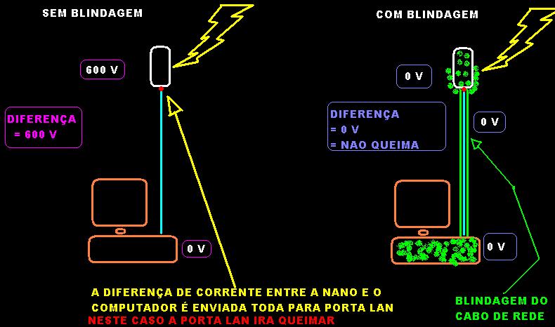

    Padrão Re: "Queima da Porta Lan UBNT" Naum aguento mais...
Nome:	         blindagem.JPG
Visualizações:	1144
Tamanho: 	54,1 KB
    A questão nao é o aterramento do computador ou da fonte da nano, o que faz queimar a porta lan é a diferença de tensão entre um dispositivo e outro, o caso entre o computador e a nano, o cabo blindado resolve sim este problema, mas tem que usar os
    conectores metalicos corretamente para o circuito ficar ok e nao queimar mais suas nanos.
    fiz um desenho para tentar explicar melhor a situação, neste caso coloquei uma descarga de 600v , mas a realidade é outra e
    não sei ao certo te explicar quantos volt´s são enviados para a porta lan da nano em um caso de descarga de raio.
    usando o cabo blindado a corrente que iria para a porta lan nao vai mais diretamente para ela e sim para todos os dispositivos
    interligados fazendo com isso que ela seja reduzida e as vezes ate mesmo aterrada pela massa dos equipamentos e pelo proprio
    chassis da nano.
    veja a imagem.
    espero ter ajudado e boa sorte
    Citação Postado originalmente por Super Ver Post
Nome:	         blindagem.JPG
Visualizações:	1144
Tamanho: 	54,1 KB
    chassis da nano.
    veja a imagem.
    Logo acho que é pior usar cabo blindado com conector blindado onde o aterramento é deficiente pq caso flutue a tensão no plano "Terra" de algum equipamento interligado, por qualquer motivo, vai haver uma DDP entre Terra e a LAN do equipamento. Nesses casos onde sabemos não existe aterramento, melhor usar cabo blindado com conector normal, de plastico ou um cabo proprio para uso outdoor, só pelo fato dele não ressecar e pronto e conviver com o problema.
    Aterramento no Brasil é obrigatório desde 2006, mas a Lei no Brasil só serve pra ficar no papel, fora a quantidade imensa de profissional desqualificado q não sabe nem medir um aterramento e realizar equipotencializações necessárias. Não basta ficar uma barra de cobre no chão não pessoal! Tem pedreiro/eletricista ai enfincando haste de cobre logo abaixo do quadro de disjuntores quando a construção é nova, isso NÃO PODE!!!! É PERIGOSO ATÉ!!! Uma DDP entre essa haste e um ponto condutor proximo pode matar u ma pessoa nas proximidades!
    EDITADO: Provavelmente minah afirmação não esteja correta, eu tava considerado uma coisa meio impossível, de o plano Terra do gabinete do computador, onde tb está referenciada a capa de metal do conector da ethernet do PC do usuário, desse plano que em uso comum está em 0v ou bem próximo disso, elevar seu potencial em relação ao fio terra do cabo de rede que vai até à antena, mas isso não é possível pq primeiro geralmente é usado conector comum na saida LAN da fonte e terceiro, mesmo que fosse usado cabos iguais e conectores iguais, aterrados, na POE e LAN, ambos ficariam com mesma tensão encontrada no gabinete metalico do PC do usuario.
    Mas uma coisa é certa. Muitas fontes genéricas do PC dos clientes, têm componentes no filtro de linha delas que estão entre neutro-terra e fase-terra. Digamos que tamos usando cabos e conectores blindados e a fonte da antena é ligada no estabilizador do usuário, junto com o PC. Considere que uma descarga de 5000V atinja a malha desse cabo, ela vai procurar a Terra pra ser dissipada, se lá na tomada não tiver um caminho de baixa resistência, ele vai procurar um e esse poderá ser a fonte do usuário, um capacitorzinho vagabundo que mal sustenta um pico de 2kV colocado entre neutro-terra e fase-terra ou então algum capacitor chulé dentro do estabilizador. Não to dizendo q com isso a antena se salvará, mas há uma chance que sim e pra nós que antes queime a fonte do usuário ou o estabilizador do que a antena, né e fiquemos no prejuizo! O usuário que providencie o aterramento, uai! Aterramento é norma, é lei!
    EDITADO 2:
    Existem boas réguas e filtros protetores que possuem um varistor entre a linha neutro e terra. Pra quem conhece o que é u m varistor, sabe q ele conduz em ambos sentidos durante um surto elétrico. Se o cliente tiver um protetor desses e mesmo q não possua aterramento na tomada, uma descarga no fio terra irá fazer com que esse varistor conduza a tensão em excesso pro neutro da rede elétrica, que é aterrado. Não sei se a tensão residual deixada por um varistor de alto valor de tensão, geralmente 150 á 275V seria suficiente pra salvar a LAN de dos Ubiquiti. Vejam protetores da Clamper - www.clamper.com.br, atualmente todo para u so doméstico possuem essas caracteristicas.
    Última edição por raumaster; 28-01-2013 às 23:05.
