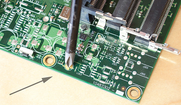

    Duvida boba: Tá sabendo que tem que apertar o reset mas também dar curto nos 2 contatos do burado do lado?
Nome:	         Passw.jpg
Visualizações:	332
Tamanho: 	117,3 KB
    Liga com os 2 apertados, espera o bip, espera 5 minutos pro processo de reinstalação, depois tenta acesso.
    E cuida capacitor estufado, RB433Ah estufa muito capacitor e muito usuário não dá bola, mas com capacitor de ESR alterada tem ripple na alimentação e é fácil corromper de vez o bootloader por bobeira.

    Amigo, nao tem como realizar estes procedimentos porque a routerboard não inicializa nem utilizando a porta serial.
    Padrão Re: Erro ao inicializar RouterBoard 433 Authorization: failure
    Sim Rubem, esse procedimento é utilizado para a RB entrar em modo de reset ou atualizaçao via netinstall. para procedimento via porta serial não se aplica. Eu preciso é de uma forma de acessar o bootloader da rb para reparar mas nem pela seria eu consigo.
