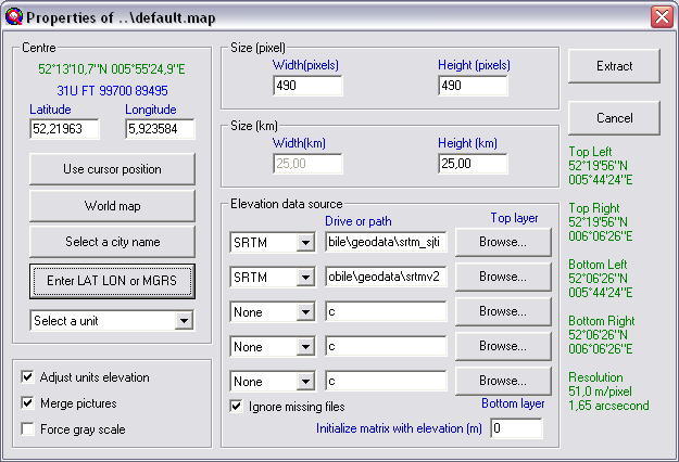

    As informações dos perfis de elevação usados no Rádio Mobile são muito confiáveis e possuem margens de erro bem próximas a realidade pois os dados são obtidos geralmente dos arquivos do Projeto SRTM da NASA qual são obtidos por diversos medições e processo de amostragem feitas por satélites equipados com recursos de telemetria avançada.
    Mas esse erro de elevação que está acontecendo é porque provávelmente você está esquecendo de ativar a opção "Adjust Elevation Units" nas opções do "Map properties" no momento que você faz a importação/download do quadrante do arquivo SRTM de acordo com as coordenadas inseridas.
    È comum o pessoal esquecer de marcar essa opção quando está começando a usar o Radio Mobile. Se não marcar essa opção, o rádio mobile não irá ajustar a altura da sua UNIT(representação da sua torre) para a altitude correta informada pelo mapa que você baixou.
    Segue abaixo a tela onde você pode fazer esse ajuste.

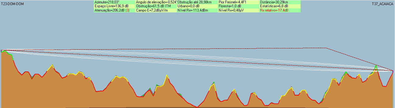

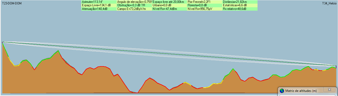

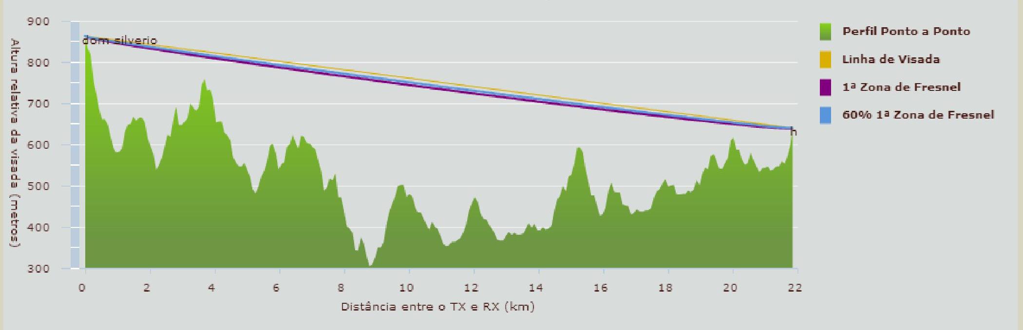

    Pessoal tem um trem muito errado, fiz um outro teste, pegui um ponto que no radio mobile estava muito alto e olhei a altitude dele no google earth, ai ja foi ao contrario, no google earth ficou 80m mais baixo, kkkkk e realmente no local eu não vejo nenhum morro na frente do enlace onde eu tenho hoje, vou passar um estudo para vcs verem.
Nome:	         enlace.png
Visualizações:	414
Tamanho: 	56,8 KB
Nome:	         estudo.png
Visualizações:	273
Tamanho: 	22,5 KB

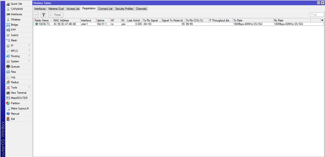

    pelas experiencias de vcs, acham que esse enlace com essa visada daria esse CCQ e esse sinal?

    Pessoal alguem consegue me ajudar com essa duvida do sinalbe CCQ
    Padrão Re: Duvida sobre elevação radio mobile
    Se essa imagem está certa:
    https://under-linux.org/attachment.p...5&d=1451465379
    Então não vai nem ter sinal pra conectar, talvez nem escaneie o SSID, já que teria uma obstrução perto do ponto T37.
    Mas a realidade não bate...
    Se isso estiver correto:
    https://under-linux.org/attachment.p...4&d=1451407148
    e
    https://under-linux.org/attachment.p...3&d=1451407147
    então vai ter o 140dBm de atenuação previstos.
    Isso quer dizer:
    Se colocar um Rocket M5 em MCS15, a 20dBm de potência, numa antena de 30dBi, vai ter 50dBm EIRP.
    50 - 140 = -90dBm, se usar antena de 30dBi no outro lado ele aumenta em 30dBm o sinal, -90 + 30 = -60dBm, isso em MCS14 dá CCQ 95 a 98% provavelmente.
    Vai dar CCQ de 98-99% (Cravado em 100% só em bancada talvez) com atenuação de 140dBm em 22Km com essas antenas acho que dá em MCS12 ou MCS13.
    Se usar PowerBeam M5 25dBi, com radio a 18dBm, 25 + 18 = 43dBm EIRP.
    43 - 140 = -97dBm, fica -97 + 25 = -72dBm, que mal e mal dá pra MCS12 com CCQ decente (Mais de uns 96%).
    O throughput quando tem CCQ tipo 96 a 99% é de cerca de metade do datarate. MCS12 a 20MHz é o datarate de 78Mbps, o throughput real fica na casa dos 38-40Mbps.
    Enfim, tem que dizer as antenas e radios que vai usar (Em quais datarate, veja no datasheet dos radios que nos maiores datarate nem sempre tem potência boa, PowerBeam tem modelo de só 17dBm em dararate alto, outros modelos chegam a 22 ou 23dBm, isso dá diferença de 5 ou 6dBm no sinal no outro lado, é a diferença entre um ou outro datarate), ou calcular, o radio mobile dá o dado, 140dBm de previsão de atenuação (22Km ao ar livre, obstáculos zero, a 5,8GHz, daria 135dBm de atenuação).

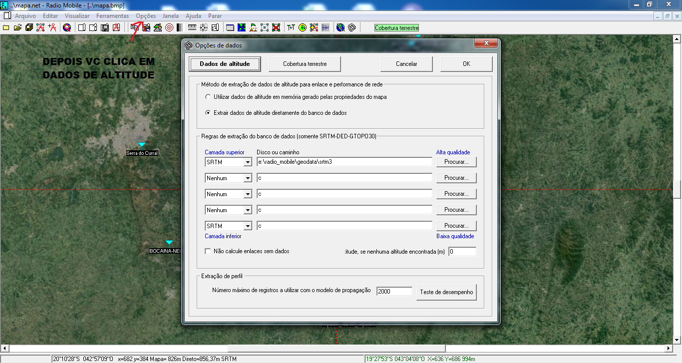

    @rubem, muito obrigado pela ajuda, deu pra entender muito bem. Descobri uma configuração que resolveu meu problema e acho que vai resolver o problema de muitos tambem, agora as altitudes esta praticamente identicas a do google earth e do Gps coisa de 2 a 5m de diferença, a configuração é em OPÇÕES, DADOS DE ALTITUDE, ai lá marca, EXTRAIR DADOS DE ALTITUDE DIRETAMENTE DO BANCO DE DADOS, ai vc coloca o caminho do banco de dados do SRTM na primeira linha, depois disso ficou bom de mais viu, resolveu meu problema.

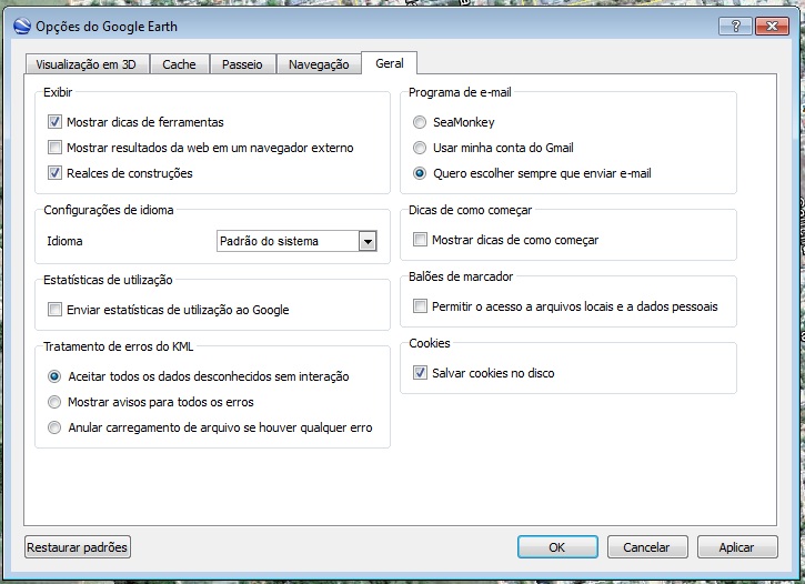

    Hum... que versão dele você tem?
    O meu diz que está atualizado, mas não tem essas opções:
Nome:	         googleearth.jpg
Visualizações:	314
Tamanho: 	106,9 KB
    Avatar de infor3
    Mar 2013
    527

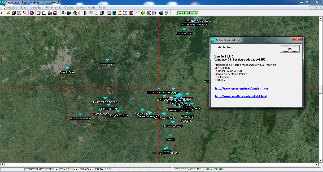

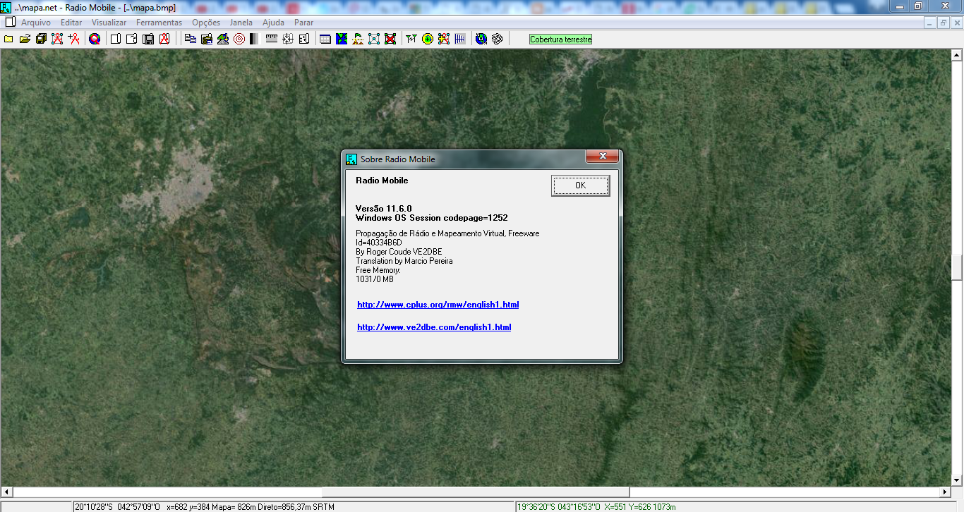

    a versão do meu é a 11.6, SEGUE AS IMAGENS.
Nome:	         DADOS DE ALTITUDE.png
Visualizações:	465
Tamanho: 	1,09 MB
Nome:	         versão.png
Visualizações:	530
Tamanho: 	1,55 MB
Nome:	         versão.png
Visualizações:	261
Tamanho: 	1,48 MB
    Heheh... é o RadioMobile. Achei que era no Google Earth.
    Avatar de infor3
    Mar 2013
    527
    né não o problema era nas configs do RadioMobile, agora ficou bacana da para confiar.
