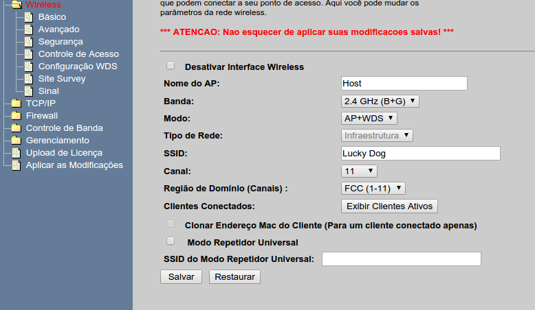

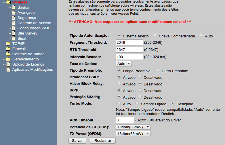

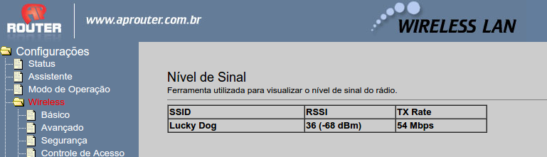

    Queria uma ajuda de vcs, estou com um Krazer WAP254G-E operando com AP Router 7.3 e o sinal dele não está de acordo.
    Vamos lá: O local onde está instalado é em uma chácara de 100m x 50m (ele está no centro). Não tem paredes, podemos dizer que todos os pontos tem visada.
    Antes eu usava ele com uma antena SMA 2dbi mesmo, aquelas de roteador. O sinal cobria uma parte do espaço, daí comprei e coloquei no telhado pra ficar mais alta uma de 13dbi da Krazer antiga, aquelas brancas e usando um pigtail de qualidade o sinal não melhorou. Comprei uma Aquário 12dbi e mais um pigtail bom e a coisa não muda. Mesmo debaixo da antena não consigo sinal melhor do que o que tá no print.
    Já diminui as potências, aumentei e nada. Testei com outros rádios iguais e tudo fica igual.
    É nisso que eu preciso de ajuda. Os prints mostram acredito o que dá pra analisar das configs.
    Quanto ao rádio, já vi bastante gente falando que não presta e bastante gente que ama de paixão. De fato era pra cobrir bem o espaço aqui, que no ponto mais longe não chega a 70m de distância.
    Desde já agradeço a atenção dos colegas e fico a disposição para qualquer esclarecimento ou informação adicional.
    PS: Amanhã vou pegar um Greatek WR2500N para fazer esse trabalho, o que acham dele?

    Padrão Re: [Ajuda] Problemas com sinal Krazer WAP254G-E
    O problema todo chama-se KRAZER, jogue fora e compre algo de marca boa. Já joguei mais de 70 CPEs KRAZER no lixo, não vale a pena bater cabeça com isso.
    Tive, tenho um krazer jogado no meio da sucata. Edimax com esse firmiware é bem melhor, só não entendo o porquê, todos os componentes são iguais, mas a sua disposição é diferente. Greatek é muito bom, mas a parte de RF tem pouca durabilidade(uma ano mais ou menos).
    Uma dica que pode resolver seria resetar ele no botão e depois apenas testar pra ver como fica o sinal, sem senha sem nada.
    Não esquece de mudar para uma rede diferente, tipo se você pega 192.168.0.1 na wan, então depois de resetar mudar o IP pra tipo 10.1.1.1., nunca esqueça, esse aps não pode clicar em aplicar, só em reiniciar.
    Citação Postado originalmente por reirox Ver Post
    Pô meu. Eu sempre apliquei as configs depois de gravar cada tela. Saberia dizer pq não pode aplicar no final? Isso estamos falando do AP Router 7.3 né? Vou testar isso hoje e te falo. Mas pode ser que ajude, ou resolva, pois o sinal dele tá mais fraco que routers domésticos com aquelas anteninhas integradas de 2bdi.
    Não sei o porque, mas desde o primeiro q tive a 8 anos atrás, sempre foi assim, a não ser q o seu quando tire da tomada não grave oque você fez, aí sim teria q aplicar,.
    quanto de banda voce usa??, se usar 1 mega ou proximo disso ,pode diminuir a taxa de dados, para um valor baixo, por exemplo 5,6, ou coloque no modo b, acredito que vai trabalhar melhor. e nao e nenhuma novidade que esses equipamentos nao sao la grande coisa.diminui a taxa de dados, se vc nao usar mais que 3 megas,pode colocar em 6 mb em g ou esperimenta no modo b, e tenta baixar taxa de dados para 5.
    Bom pessoal, estou desistindo desses rádios mesmo, como essa limitação é do hardware, acredito que não valha a pena pular pra versão 9 correto? Vi bastante gente dizendo que vale a pena e tals... Alguém já testou a 9 em relação a 7.3?
